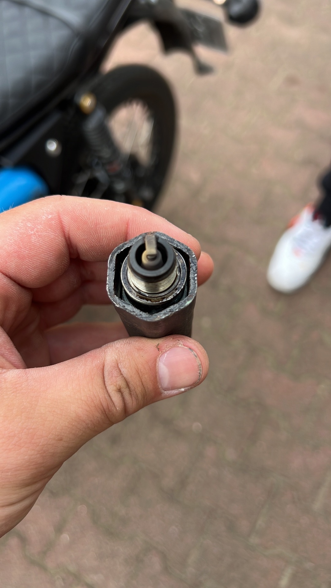

• Hab’s jetzt versucht mit dem ansaugstutzen.
    Läuft soweit gut aber der 5te Gang dreht nicht aus wenn man im 5ten ist wird man direkt langsamer.
    Kerze ist denke ich bisschen mager liegt das evtl das kein stutzen drauf ist ??
    HD ist 180

  • Leider nicht, das Foto läßt aber eigentlich schon was erahnen. Die Länge allein ist zwar nicht alles, jedoch sehr hilfreich. Der 90N Evo ist denke ehr ein Alltagszylinder mit 6 bis 10K Auslegung. Nimm dir Zollstock oder ein Bandmaß und miss nach. Auf 1-2 cm kommt es erstmal nicht an. Wenn da 60- 65 cm rauskommen, würde ich den Püff an dem Motor nicht fahren. Vielleicht schreibt LT nochmal was. Der LTM hat grob um die 75cm und ist der empfohlene Püff mit Leistung an diesem Zylinder. Alles andere ist für den Laien wie Lotto.
  • Denke mit dem Auspuff wirst du nicht glücklich.
    Mit Kerzenbildern ists immer so ne Sache. Mach drei unterschiedlich beleuchtete Fotos und es sieht immer anders aus. Auf deinem Foto ehr wie nicht lange gefahren und zu fett. Wenn dein Auspuff nicht passt ist das noch schwerer zu beurteilen. Die 170er HD ist eigentlich garnicht so verkehrt.

  • Also ich versteh jetzt hier nicht was du bei einer noch fetteren HD erwartet hast :rolleyes:
    Probier doch mal ne 200er vielleicht wirds dann besser :crazy:
    Deine Nadel ist ja nach wie vor anscheinend auch nicht von Interesse...
    Einmal editiert, zuletzt von HELparts (31. Mai 2024 um 17:18)
