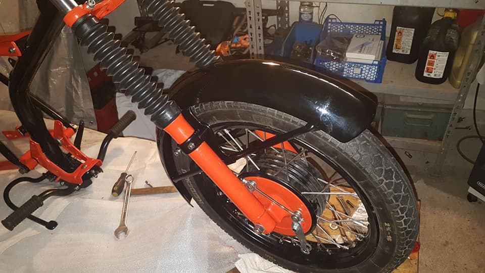

Gefällt mir sehr solch Umbauten.Warum aber das Bremsschild auf der rechten Seite?
Weils original auch rechts ist. Gegenfrage, warum sollte es links sein?
Alles anzeigen
Moin Moin!Schöne Anleitung.
Aber warum nimmt man nicht diese Duplex-Ankerplatte von Kaiser-3D-Druck:
https://www.kaiser-3d-druck.com/home/duplexbremse-s51/
Da kann die Felge/Nabe und die Steckachse komplett original bleiben.
Die ungefederte Masse ist auch geringer.
Der Preis ist mit 95€ meiner Meinung nach human.
Wünschenswert wäre noch eine zweite Version für die Vogelserie mit geänderter Drehmomentenstütze.MfG Hans
Wo der Umbau anfing, gabs das von kaiser noch nicht. zumal ich auch behaupte mit einer größeren duplex auch mehr bremskraft zu entwickeln.
Mal angenommen, ich möchte eine simsonkaiserduplex in eine 350-er jawa einbauen, ...das wird wohl kein tüver eintragen, weil die Bremsleistung einfach schwächer ist als ne originale jawasimplexbremse.
ah ok, die nabe sah mir jetzt anders aus. da ich mit simsonachse fahren wollte, hatte ich dadurch mehrarbeit und das zusammenspiel von mz-nabe und jawabremsschild empfand ich auch nicht optimal. deswegen wurden die bremsbacken je seite um 1mm im durchmesser gespreizt. gesamt also 2mm. das ist wohl auch der grund bei dir, warum die anzeige für den bremsverschleiss ziemlich mittig ist. normal sollte das anders sein.
desweiteren wollte ich das ganze mit der originaltelegabelaufnahme realisieren. mit den 2 schräubchen da oben am schutzblechhalter ist mir das nicht ganz geheuer.da ich das ganze bei 19 zoll fahre, wären die bmw speichen zu kurz gewesen
da ist nix geschweißt, die simonaufnahme für die telegabel ist aufs jawabremsschild gesteckt. das stück vom simsonbremsschild wurde aufgeschweißt, da es sonst ja von innen hohl ist.
nun sollte auch ersichtlich sein, warum ich ich mich für dieses duplexschild entschieden habe. bei deinem würde das aufsetzen des "adapters" nicht viel bringen.Du hast auch die Jawaradnabe genommen, die ist breiter als die von der MZ.
Hier wäre es verschweißt, wollte der Tüver aber nicht.
kannst das innere abdrehen in der nabe weg lassen, dann mußt du die MZ Bremsbacken benutzen. die sind schmaler. wenn ich es jetzt richtig in erinnerung habe mz 30mm, jawa 36mm
wie dick es letzendlich noch war hab ich nemme im kopf und nehm zum messen jetzt auch nicht das vorderrad raus, hab es aber als ausreichend erachtet, tüv ebenso, glaub es waren 3mm an der dicksten stelle die weg genommen wurden, nach innen zum mittelpunkt weniger.(angaben ohne gewähr) -
