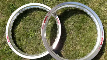

Felgen 1.85x16 oder für vorne alternativ 1.4x19
Das sind die Größen der 85er Crosser. Leichtere Gelände Reifen wären Mofo Stonemaster und Heidenau K52. Die Kombi fahr ich am Waldmoped. Bei den Reifen ist die 1.85 auch Regelfelge.Ronge Dickend Edelstahlspeichen, absolut bewährt, da gibts keinen Grund mit anden Experimente zu machen.
