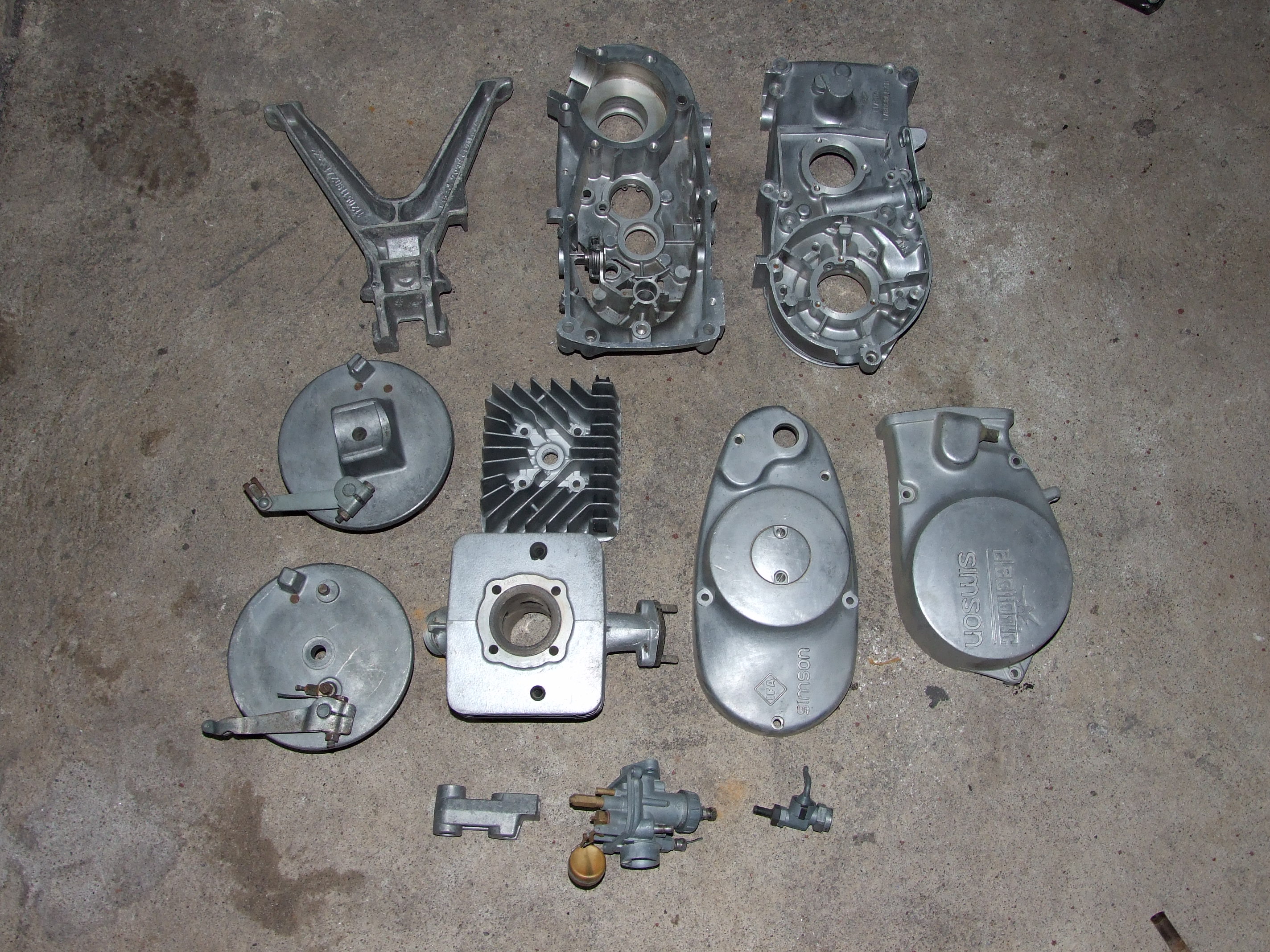

Nussschalenstrahlen wäre durchaus eine Alternative, da man damit die ehemalige Gußoberfläche nur reinigt...sie glänzt, wie damals, als sie aus der Form kam, aber sie ist nicht so griffempfindlich wie nach Glasperlen....

Glasperlen strahlen kann ich auch nur bedingt empfehlen. Hatte ich bei meiner 1er machen lassen. Die Oberfläche sieht zwar erstmal super aus, ist aber teilweise sehr rauh. Ölflecken etc lassen sich da nur schwer entfernen. Nuss strahlen wird wirklich perfekt. Super saubere Oberfläche wie vom Werk
