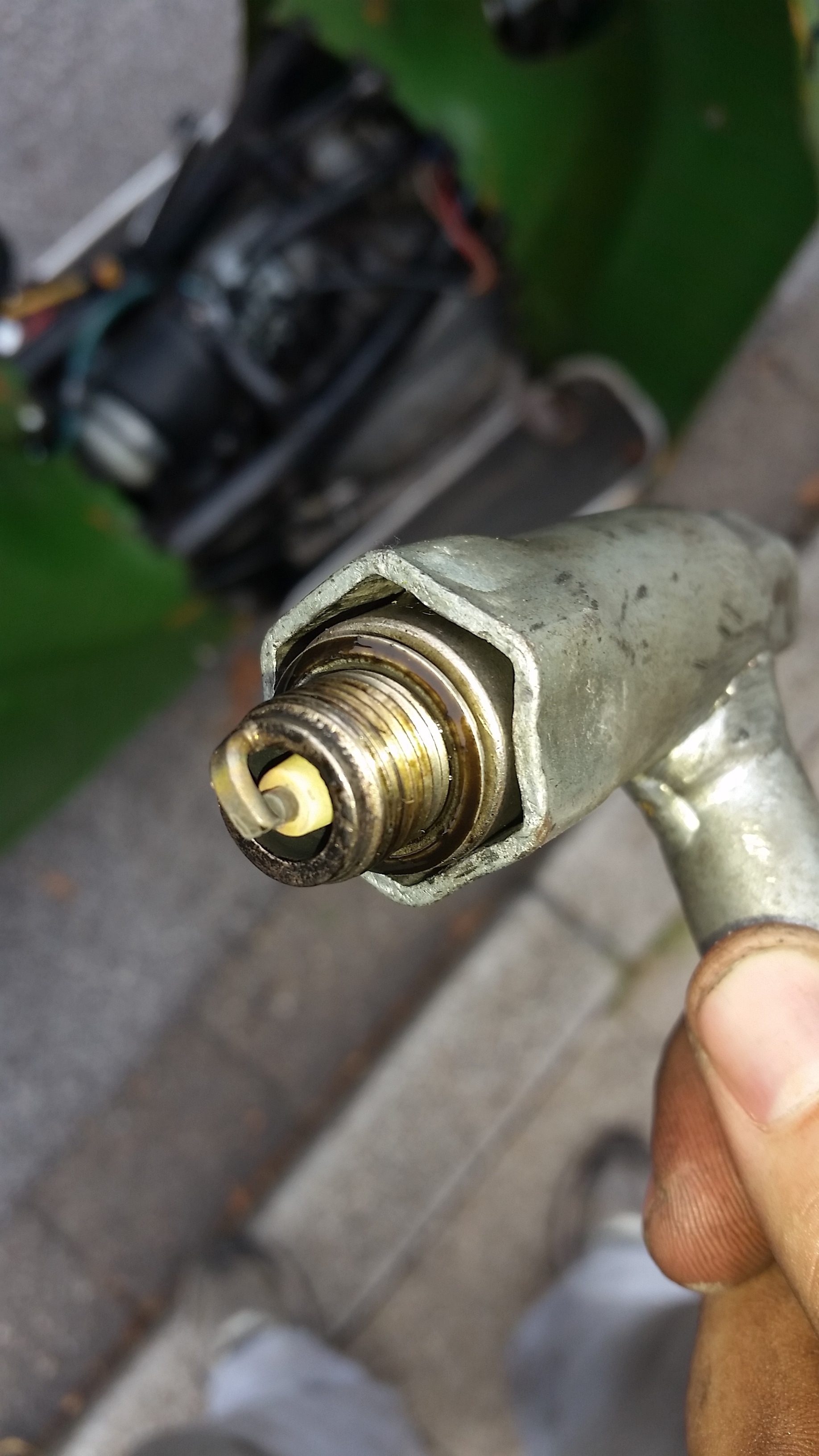

wofür ist das teil was ich da in den fingern halte?
