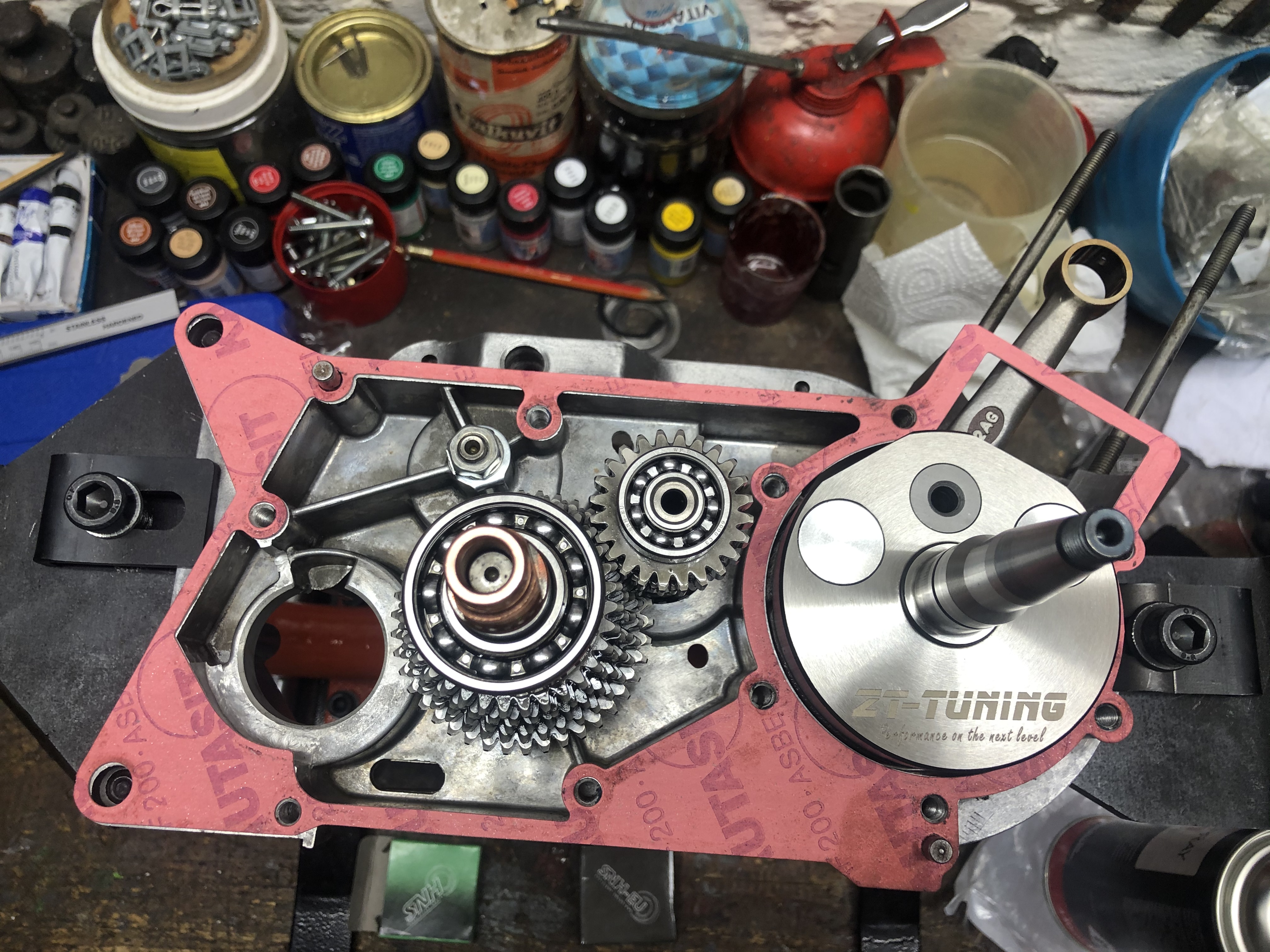

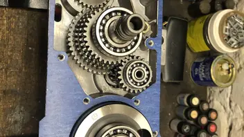

Seit etwa letztem Jahr gibt’s ja die Kautasit Dichtungen. Einmal in rot wie original und in blau. Hatte letztes Jahr meinem Motor die roten gegönnt. Diese machten wirklich einen guten Eindruck. Nach nun etwa 500km stelle ich fest, das die überstehende Dichtungskante am Seitendeckel sehr fest und brüchig geworden ist. Noch ist alles dicht. Aber ich finde das nicht gut, nach dieser kurzen Zeit. Habe letztens einen noch jungfräulichen Motor getrennt, da war die alte Dichtung noch wunderbar flexibel. Und das nach locker 40 Jahren. Die hat an den Dichflächen geklebt wie die Pest. Hab heute eine blaue Kautasit verbaut, die ich mal gekauft hatte. Bin gespannt wie es bei dieser ist. Da ich in Kürze noch zwei Motore machen muss, würde mich mal interessieren, was Ihr da so für Erfahrungen gesammelt habt

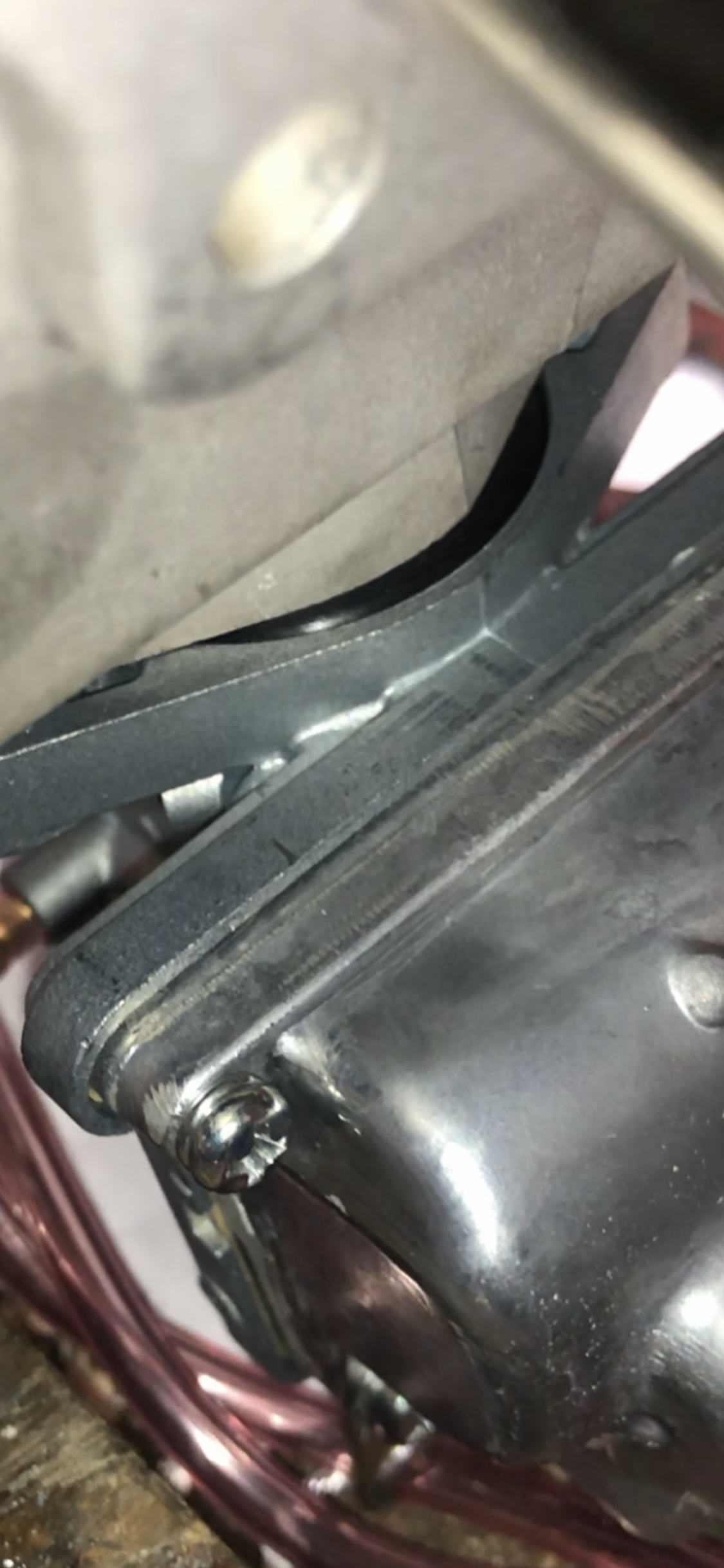

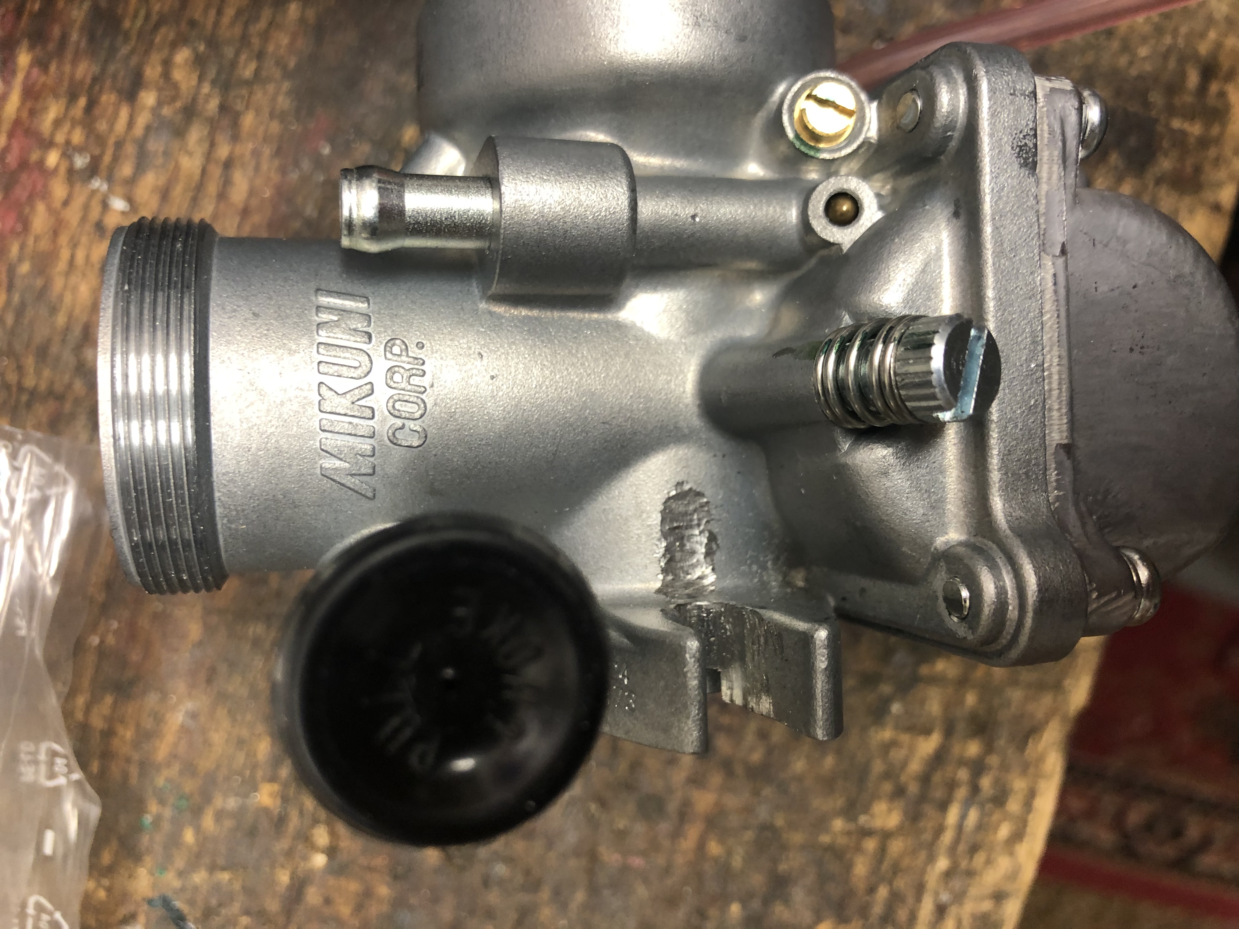

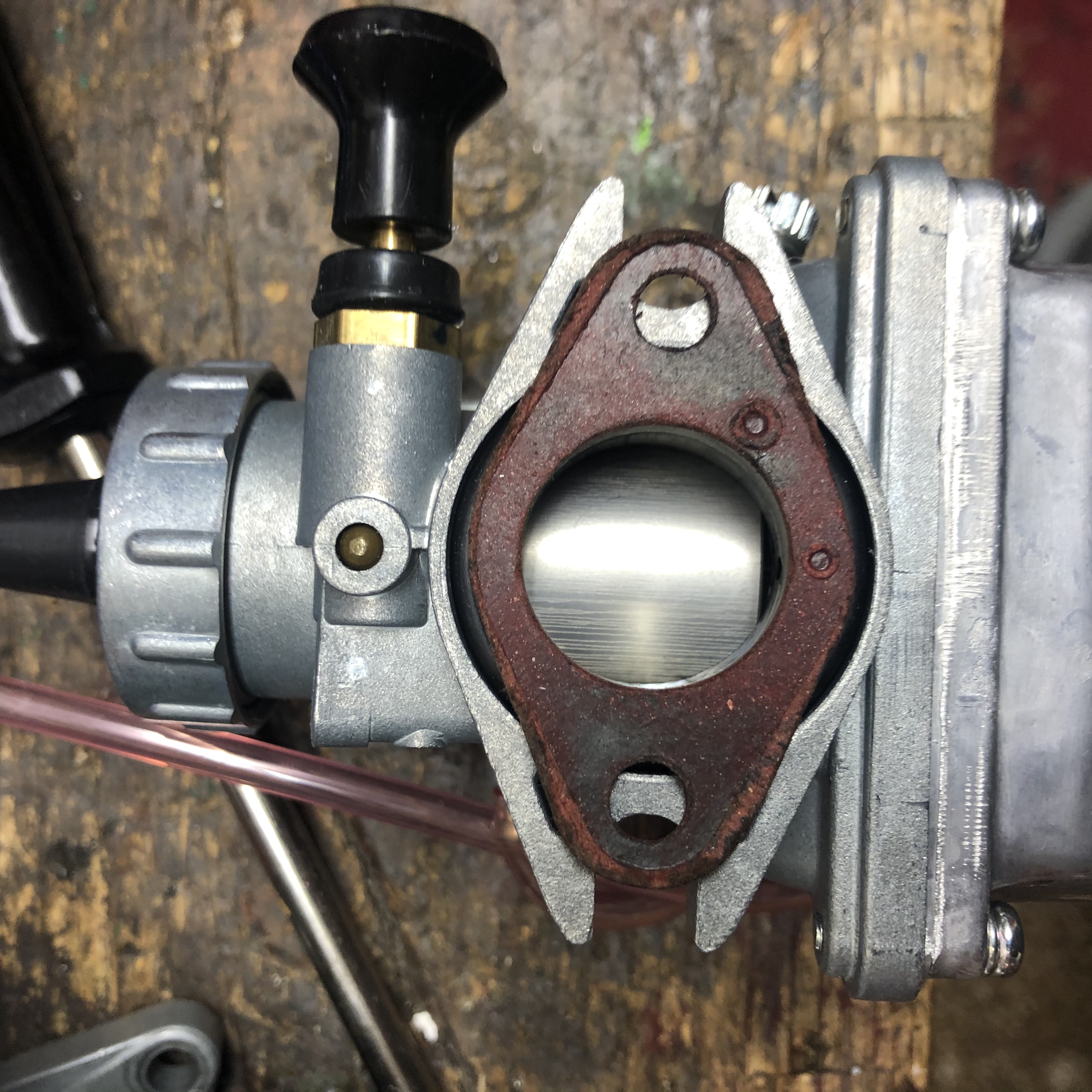

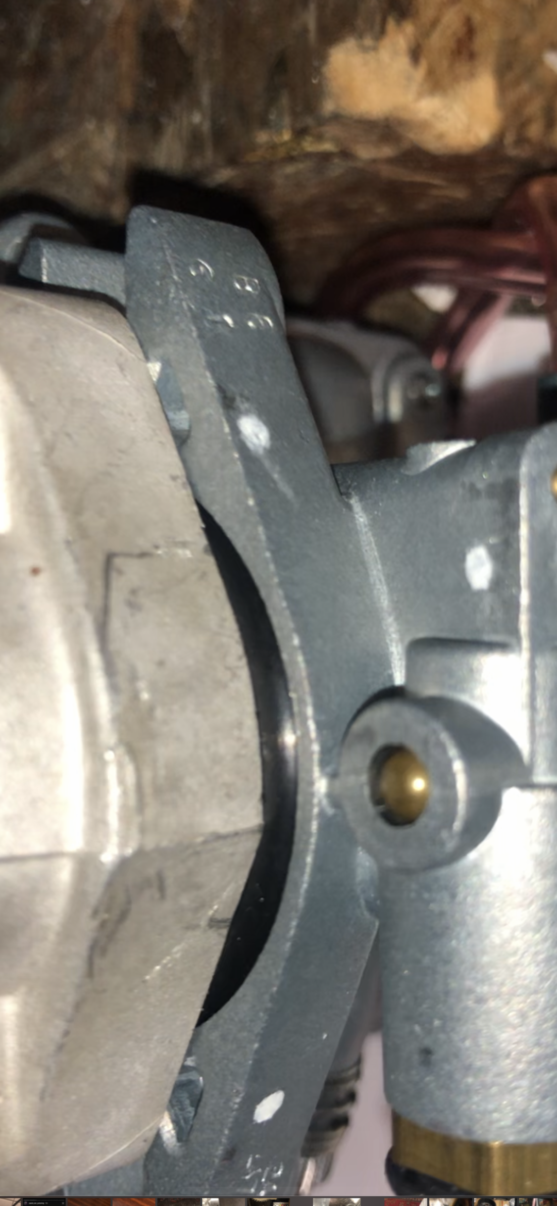

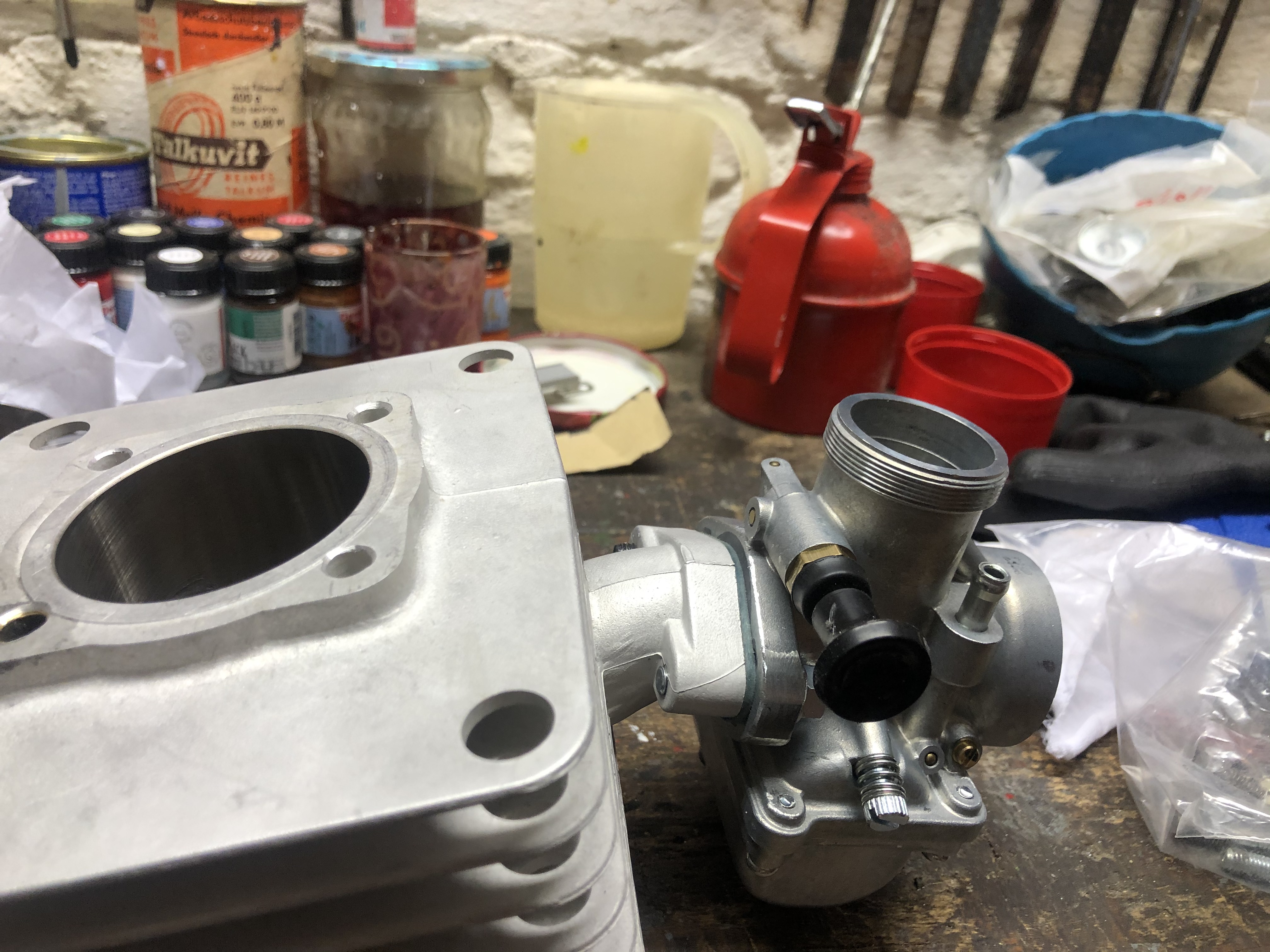

Ich hatte kürzlich das gleiche Problem. Die ganzen Adapter haben mir persönlich nicht gefallen. Also musste es so gehen. Es ist wirklich sehr sehr knapp. Aber ich bin im Endeffekt sehr zufrieden. Ich habe die stehbolzen Aufnahmen am Vergaser erweitert. Soweit, bis man in der Nut des o Rings landet. Den Luftkanal vom Choke auch leicht mit anschleifen. Die Stehbolzen etwas nach außen biegen. Aber besser vor dem einschrauben. Am Vergaser im Bereich der Muttern kann auch etwas Material weggenommen werden. So bleibt das Aufbiegen der Stehbolzen minimal. Da die Abdichtung mittels Dichtung nur sehr knapp ist und auf dem halben O Ring aufliegt, hab ich die Nut mit JB Weld geschlossen. Die offenen Stehbolzen Augen hab ich aus optischen Gründen gleich mit verschlossen.

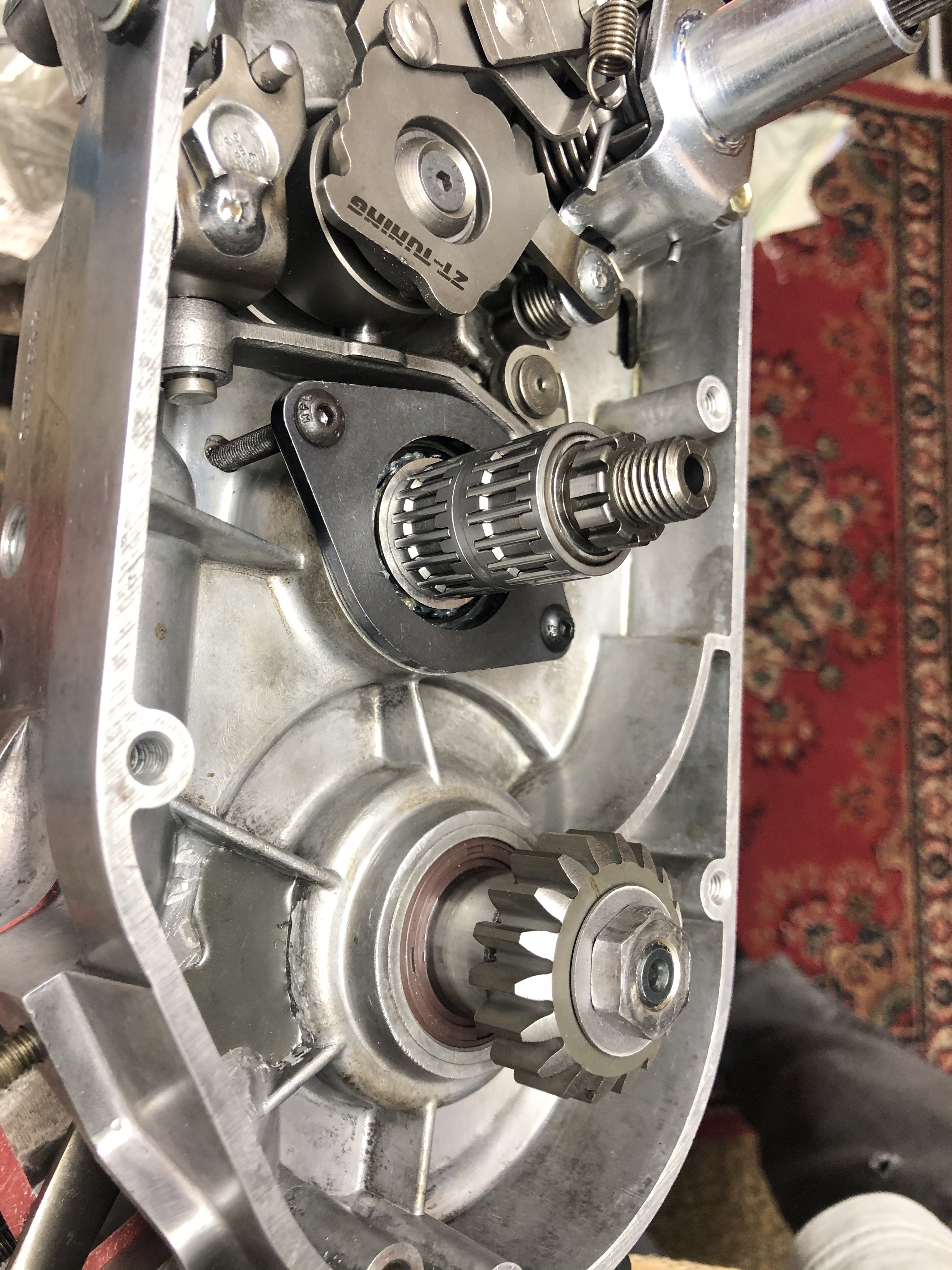

Weder an dem normalen Ronge Primär, den ich vor zwei Jahren gekauft hatte, noch an den Innenringen meiner aktuellen K7 hatte ich Schmiertaschen. Ich denke, das genug Öl durch das Kupplungswellenlager hindurch, aber auch verwirbeltes Öl von oben hinunterläuft und durch das axiale Spiel nach innen dringt.

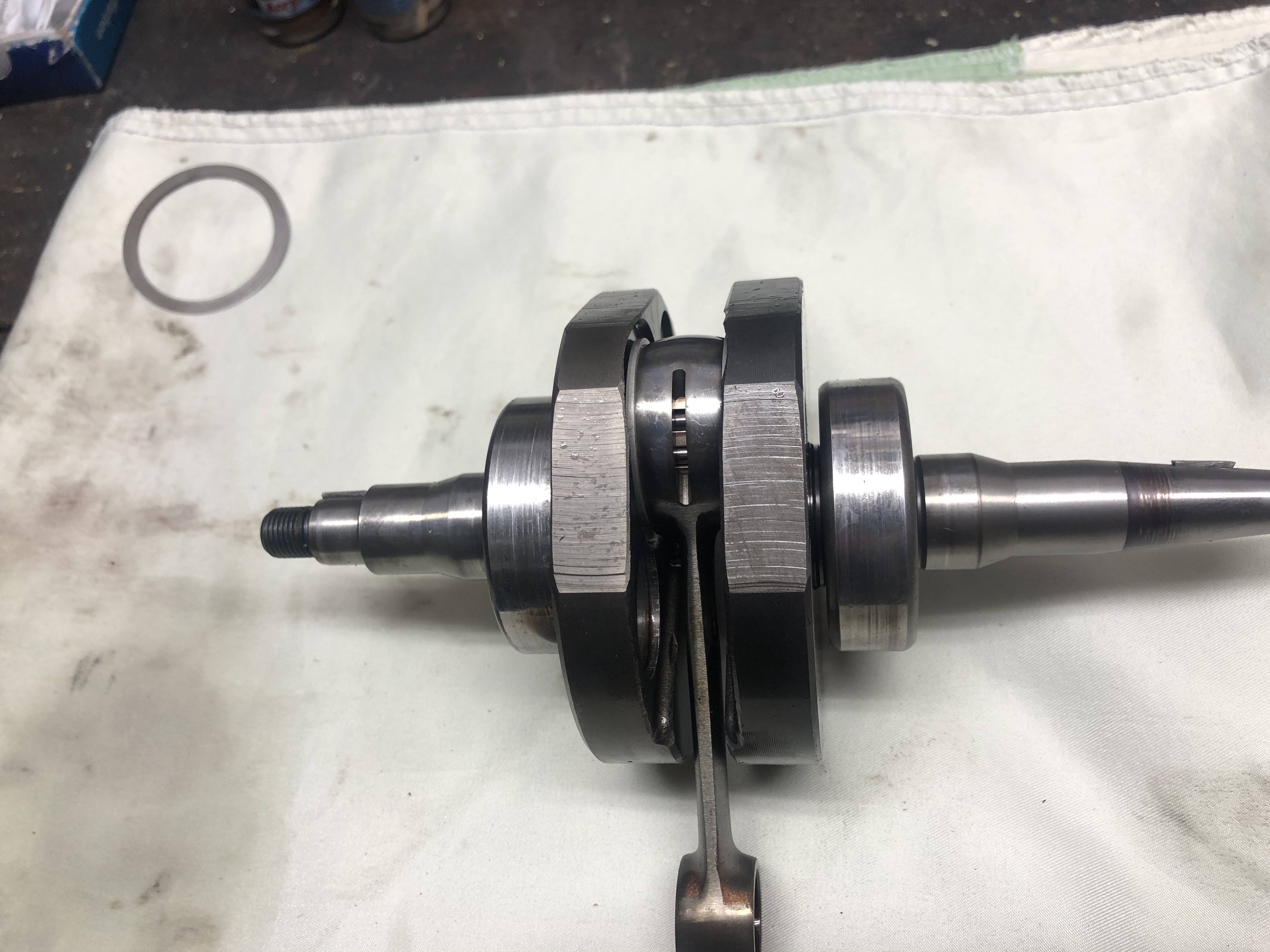

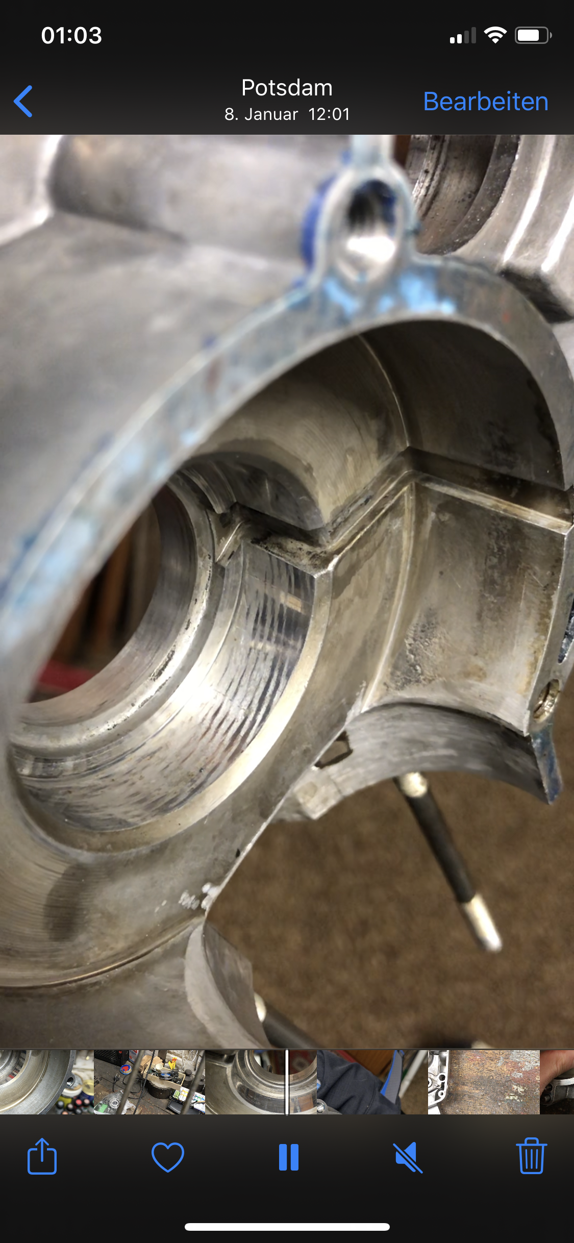

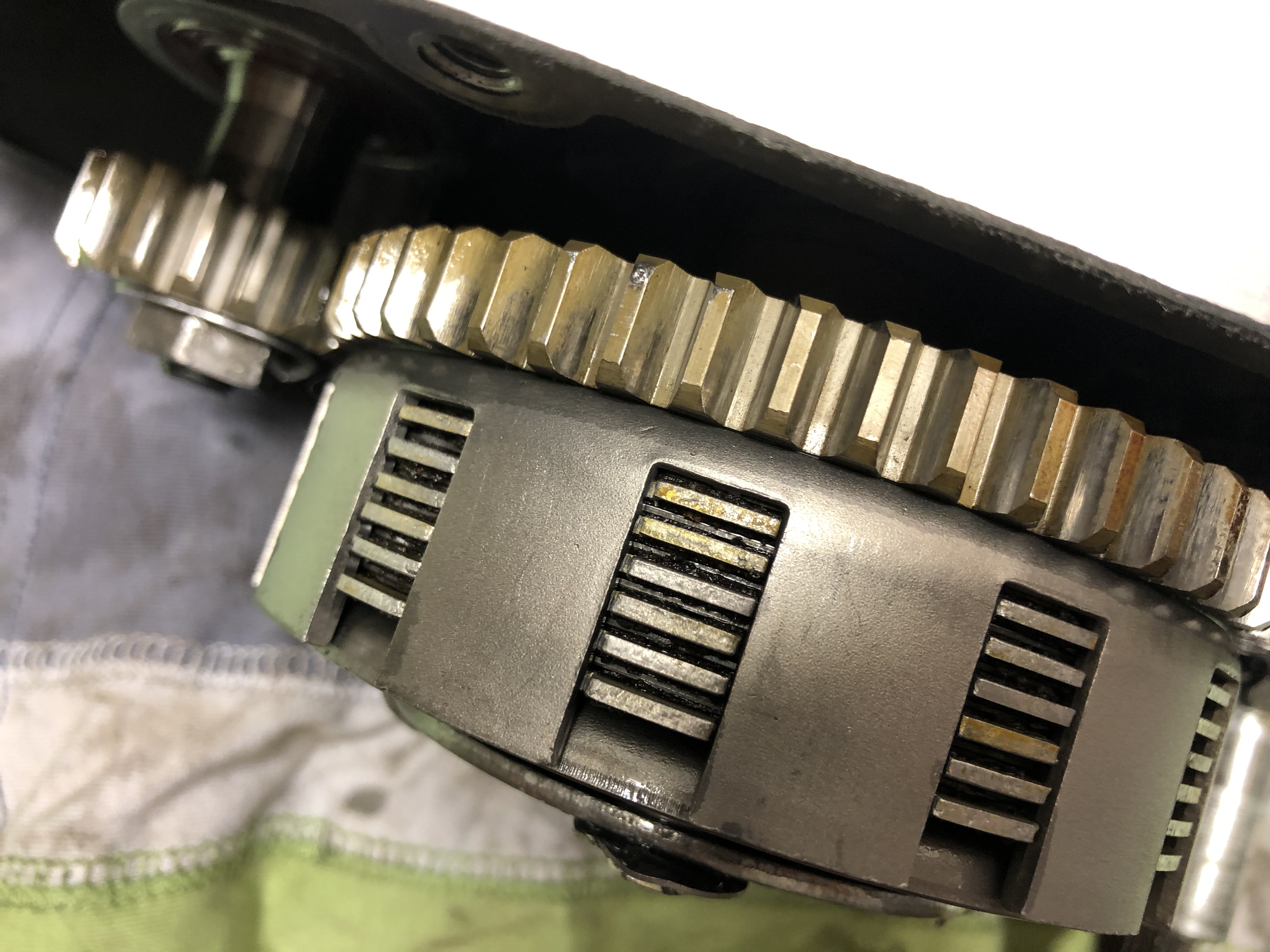

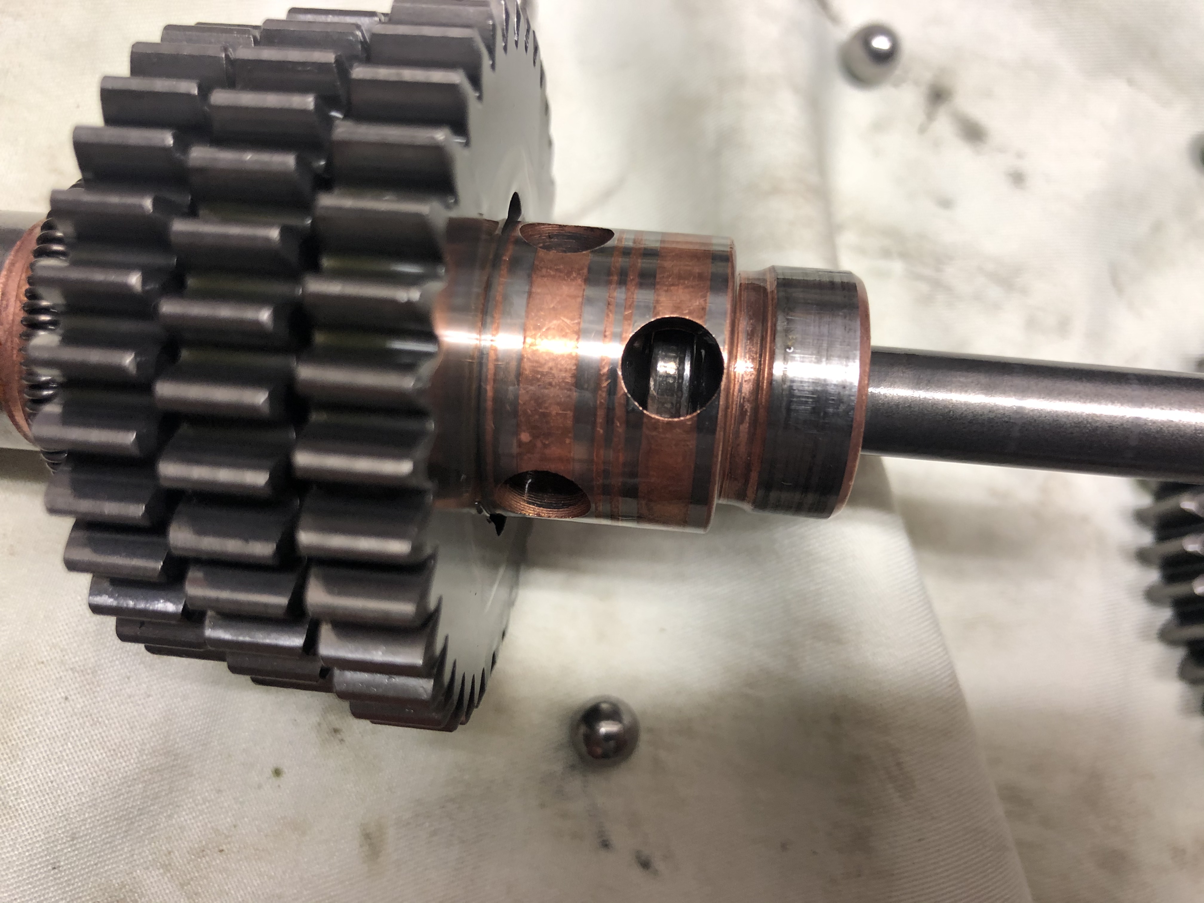

Ich habe vor etwa 2Jahren einen Motor gebaut. Einen ZT110. Das Gehäuse war ein Original DDR was ich scheinbar zum ersten Mal geöffnet habe und keinerlei Beschädigungen aufwies. Habe bei der Montage wie immer die Lager runtergekühlt und ohne Kraft in das heiße Gehäuse fallen lassen. Bin zwei Saisons 3500 km gefahren. Ohne Probleme. Nun hab ich den Motor zerlegt um das breite Kupplungswellenlager, den verschraubten Schaltwalzenbolzen und die Spannhülse an der Kurbelwelle zu verbauen. Am langen Ronge Primär und auch am ZT 5 Gang mit langem 1.Gang war augenscheinlich kein bzw. kaum Verschleiß zu erkennen. Das hat mich sehr positiv überrascht. Leider musste ich feststellen, das sich die Kurbelwellenlager im Sitz gedreht haben. Das war zu sehen an Spuren, an den Aussenringen der Lager und der Lagersitze. Der Rechte Lagersitz hat leichte glänzende Stellen. Im Linken, durch den Primärtrieb stärker belasteten, hat sich das Lager so stark gedreht, das die untere Hälfte des Sitzes komplett glänzt. Das hat mich überrascht. Hatte keine Möglichkeiten, den Sitz genau zu messen. Habe das Lager nochmal eingesetzt. Bei heißem Gehäuse und heißem Lager sitzt dieses immer noch fest. Also hab ich beschlossen, das Gehäuse nochmal zu verwenden und habe die Lager mit Loctite 648 eingeklebt um ein erneutes Drehen zu verhindern. Wie sind Eure Erfahrungen in diesem Bereich. Habt Ihr Ähnliches erlebt? Ist es ratsam bei Motoren mit höherer Leistung die Lager grundsätzlich zu kleben? Bin gespannt

So. Danke für die Tips und Anregungen. Hat mir auf alle Fälle weitergeholfen. Ich werde dann berichten wie ich es umgesetzt hab. Den Anschluss am Herzkasten hab ich erweitert und das 40 iger Rohrstück eingeklebt. Falls es noch Tips zum Chokeumbau gibt, ja/nein, mit Bogen oder ohne, immer her damit.
Ansonsten Schönes Wochenende
Der LT Adapter hat wohl 22mm Durchlass. Da passt es sicher mit dem O Ring bei den 20 igern . Beim 24 iger wird es dann sicher wieder eng. Obwohl die Schraubenköpfe scheinbar kleiner sind als die Senkköpfe an meinem Adapter.
Ich glaube ich werde die Montage ohne Adapter machen. Das die Stehbolzen nach außen gebogen werden müssen war mir nicht klar. Aber Danke für den Hinweis
Ich hatte das damals so verbaut nur ist da leider das Problem das sich die Temperatur vom Zylinder auf den Vergaser überträgt und das Gemisch zum Kochen bringt.
Da in beiden Varianten eine Dichtung verbaut wird, sollten sich die Temperaturen am Vergaser ähnlich verhalten. Oder hab ich einen Denkfehler
Danke erstmal für die Tips und Anregungen. An Dichtmasse auf den Köpfen hatte ich schon gedacht. Hab aber vermutet, das Ihr noch andere Ideen habt. Die Platte zu verschrauben und dann die Köpfe mit JB Weld zb zu glätten bzw auszugleichen gefällt mir ganz gut. Und die Sache mit dem 1mm Blech ist auch super.

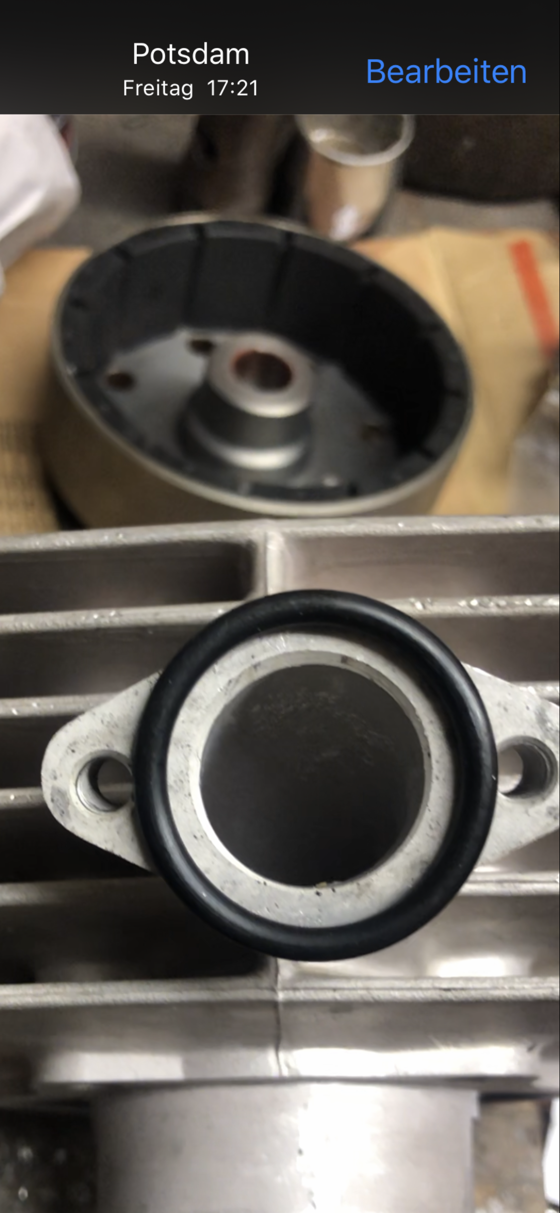

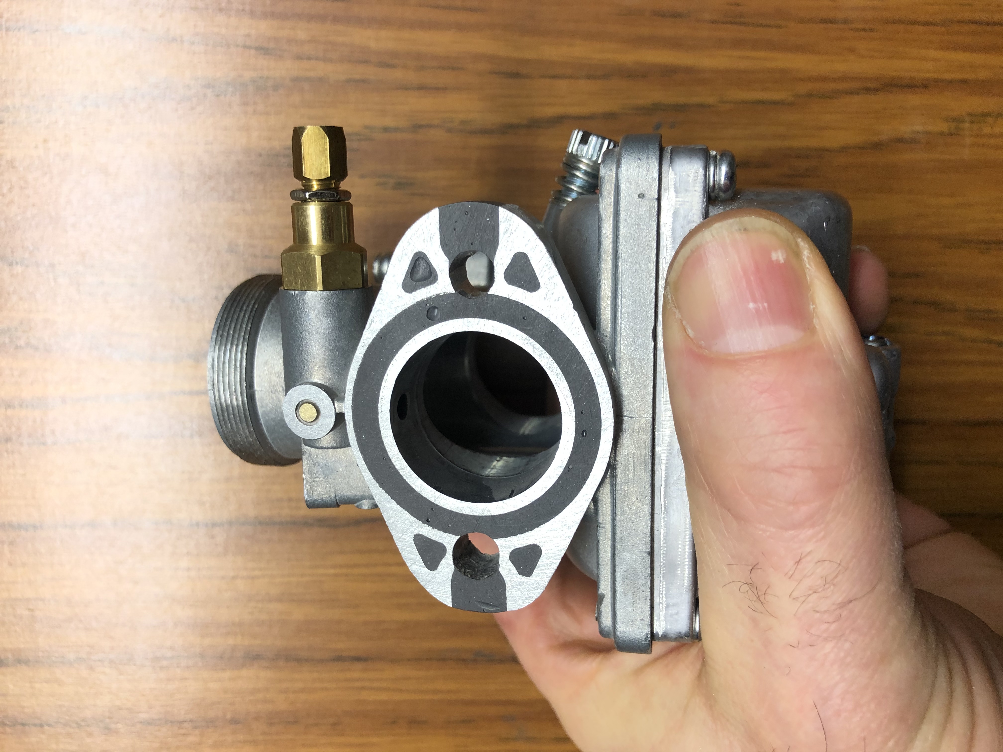

Was haltet Ihr davon den Vergaser ohne Platte mit Dichtung zu verbauen. Die Dichtung sollte dann am inneren Alu Ring, wie auf dem Foto zu sehen ist, abdichten. Nachteil wäre, den Mikuni für den anderen Stehbolzenabstand anzupassen.
Hallöchen in die Runde
Ich möchte demnächst den 24 iger Mikuni am 110 er montieren. Hab mir eine Adapterplatte dafür gekauft. Nun ist es aber so, das der O Ring vom Mikuni genau auf den Senkkopfschrauben sitzt. So richtig gefällt mir das nicht.
Und die Montage, nach Anspassung auf den Simsonflansch ist auch nich so das wahre. Der O Ring ist in diesem Falle größer als der Flansch und dichtet, wenn überhaupt nur zur Hälfte. Wollte mal wissen wie Eure Erfahrungen dazu sind.
