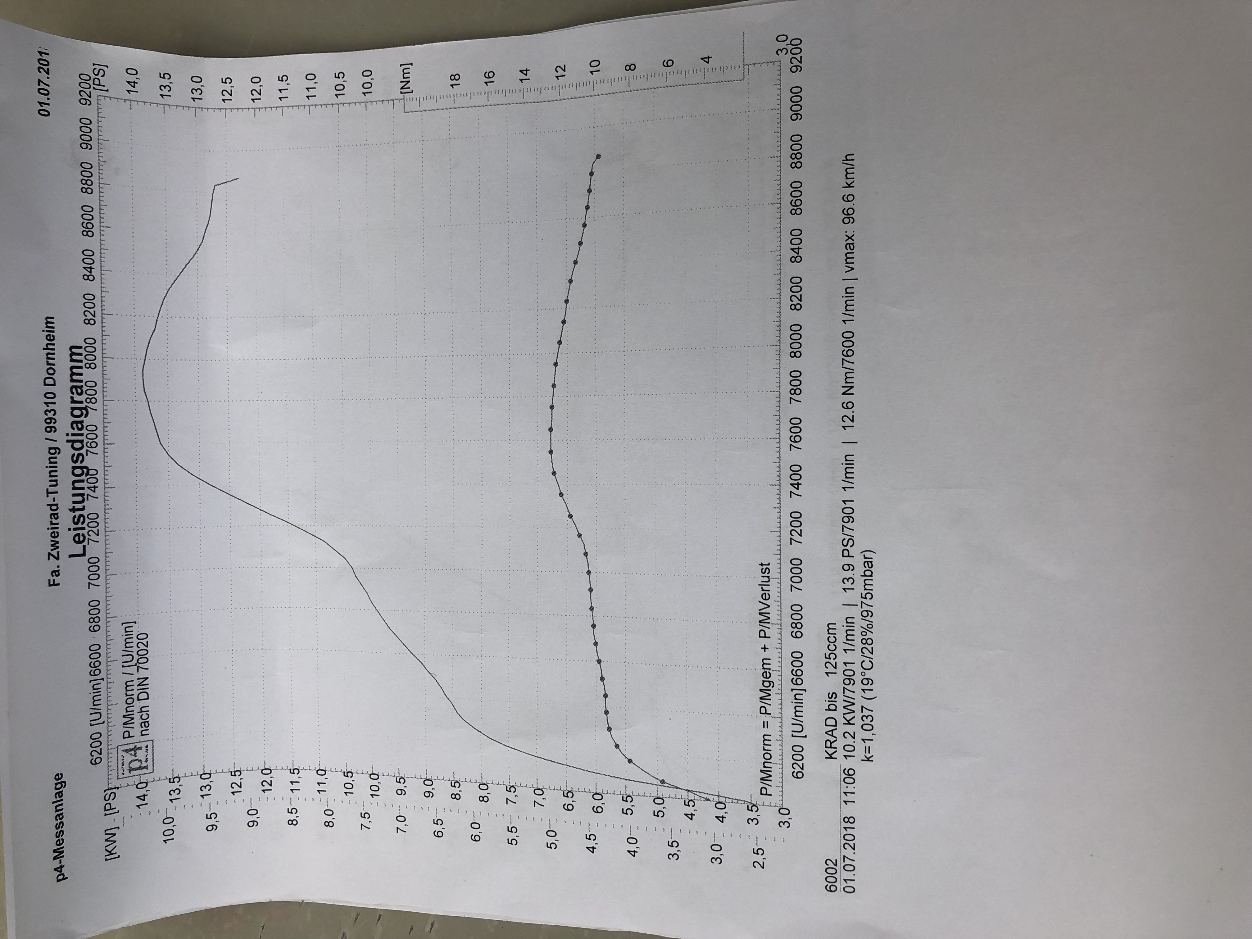

Ich kann nur soviel sagen. Ich hatte ein ähnliches Problem an meiner Enduro. Von ZT gibts halt in der Enduro Version nichts passendes in Seriennaher Optik. Bin dann den Zylinder mit dem ZT Reso gefahren und hatte dann nur 13,8 PS. Hatte testweise den Daily Race Sp dran. Damit ging’s obenrum schon besser. Hab mich dann an Paul gewandt. Nach seiner Bearbeitung und dem Daily Sp ging’s unten und oben deutlich besser. Eingangsmessung 13,5 PS nach der Bearbeitung 18,8PS. Auch das Drehmoment stieg von 12 auf 15,6NM. Das typische „ZT Loch“ vorm Reso war nicht ganz weg aber spürbar geglättet. Der Zylinder lässt sich so sehr sehr angenehm von unten bis oben fahren ohne extremen Resokick. Manchmal vermiss ich diesen schon etwas. Aber das kennt wohl jeder. Mit der Zeit gewöhnt man sich eben an alles. Gern hätte ich jetzt noch 2-3 ps mehr. Wo soll das bloß noch hinführen. Aber das is wohl mit dem 21 iger vergaser nich mehr möglich. Ich weiß nich ob ich damals nur einen „schlechten“ Zylinder erwischt hatte. Es gab ja Leute die hatten 18ps aus dem Karton. Die hatte ich auf alle Fälle auch mit dem Daily Sp vor der Bearbeitung nicht. Aus diesem Grund find ich den Gedanken von Locke ... nich so verkehrt. Aber einen konkreten Tip kann ich nicht geben.

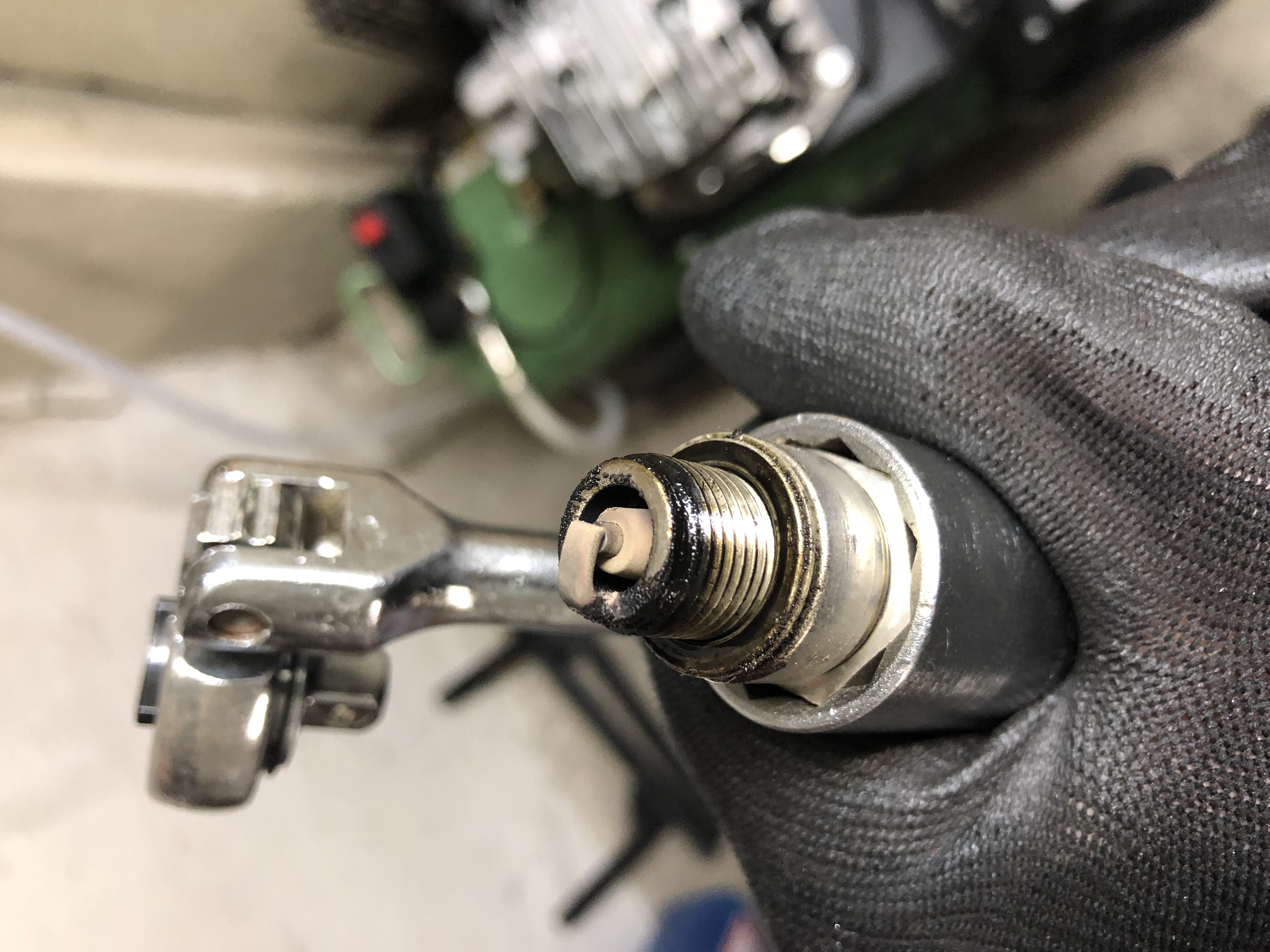

ZT gibt ein Quetschmaß von 1-1,1 mm an. Da lieg ich schon leicht drunter. Zündzeitpunkt 1,5 wie angegeben.
Hauptdüse hab ich mit 115 er angefangen. Kerze war mir nach 10 min Vollgas damit zu hell. Laut ZT is das Problem der Enduro Krümmer durch die kleinen Biegeradien. Bei mir kommt der kleinere Querschnitt dazu. Der Reso hat 32 der vom Kalotte D hat 35mm. Der Daily bringt mehr Volumen mit. Der Vario im jetzigen Vergleich nicht. Soll das versetzen des Kegels noch entscheidende Vorteile bringen?

Brauch mal Eure Hilfe. Hatte im Winter einen ZT110 Motor zusammen gebaut. Bin mittlerweile ca. 800 km ohne Probleme gefahren. Kurz was zum Setup
ZT110 Zylinder
BVF 21mm HD 120
ZT 5 Gang langer erster
Ronge Primär 18:53
Sekundär 15:34
6 Lamellen Kupplung ZT
Vape Zündung ZZP 1,5 mm
Quetschmass 0,95
ZT Luftfilter
ZT Reso EnduroMotor fährt sich bis auf das Loch vorm Reso super. V Max liegt bei ca. 100.
War Anfang Juli in Suhl beim Treffen und natürlich aufm Prüfstand. Hatte wegen dem Auspuff mit 16 ps gerechnet. Es waren letztlich 14 PS. Der ZT Reso ist natürlich nicht der passendste für den Motor. Den Kalotte D gibts aber nicht in der Enduro Version.
Nun meine Frage, fährt jemand den Zylinder mit Auspuff in der Enduro Version?
Keo hat mir den Vario von Rzt empfohlen oder auch eine Daily Race Variante. Entscheidend ist wohl größeres Volumen. Also bringt sicher ein Daily Race Vorteile. Frage ist dann aber welcher. Das Moped ist ansonsten im Original Zustand. Deswegen wäre ein Daily Race auch grad noch vertretbar
Bin gespannt auf Eure TipsGruß Jens

Ich weiß zwar nicht genau was du mit Bocken meinst aber ich denke du meinst ein klingeln beziehungsweise knistern. Kenne das Problem nur zu gut. Hatte damit bei meinem 70/2 und 85/2 zu tun. Zündzeitpunkt war top. Kerze nach Vollgas rehbraun. Eher noch zu dunkel. Nadel so hoch wie möglich, glaub eine Kerbe ging’s noch höher. Leerlauf Luft so wenig wie möglich. So das man noch gut hochdrehen kann im Stand. Also Leerlauf teillast volllast, alles fett. Nebenluft ausgeschlossen. Und trotzdem hatte ich diese eigenzündungen durch kurzzeitige Überhitzungen bei leichter Gasrücknahme aus höheren Drehzahlen. Schrecklich hört sich das an. Hatte da immer das Ohr Richtung Motor. Beseitigen konnte ich das nie richtig. Bin gespannt auf Eure weiteren Tips
