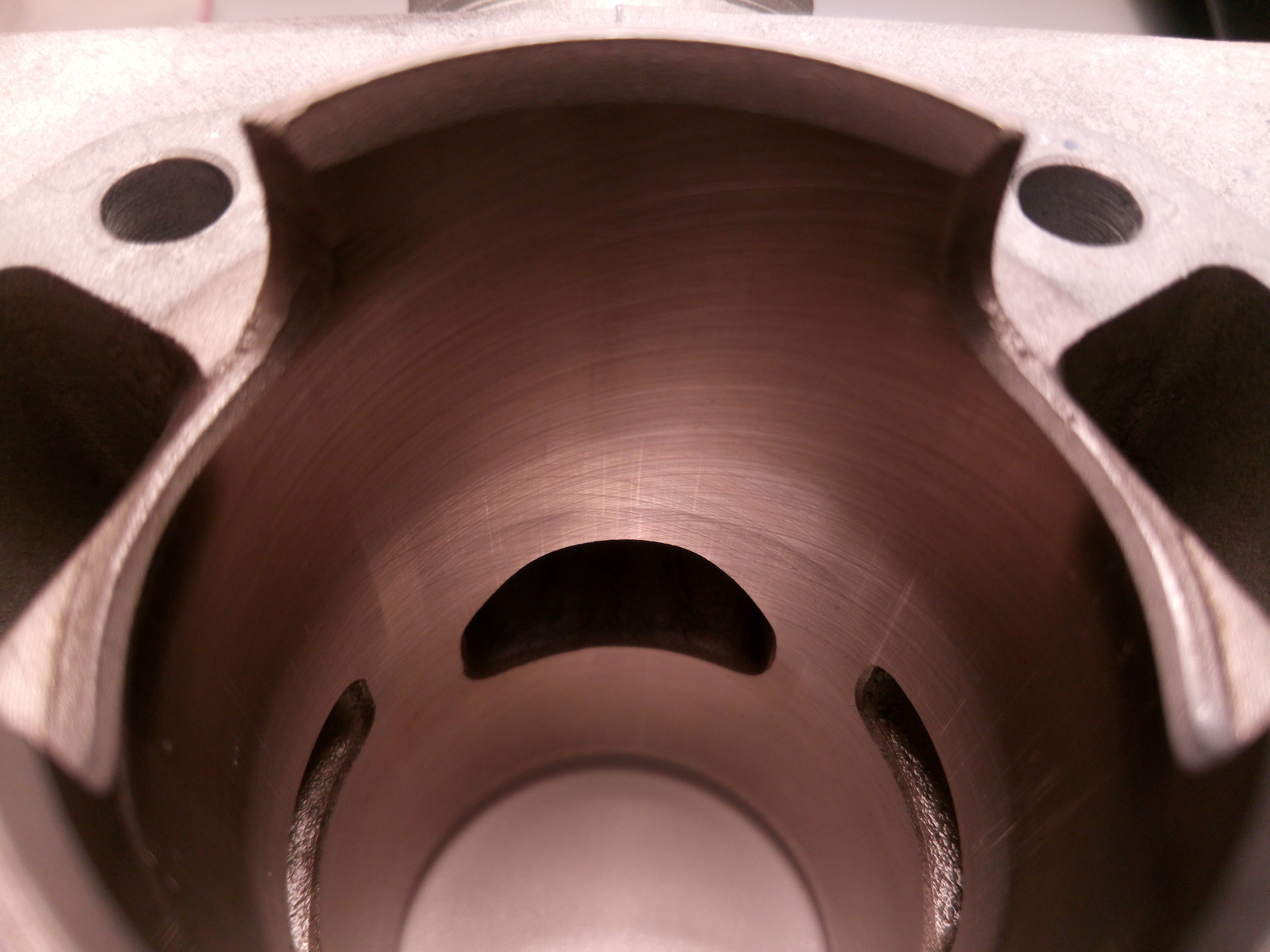

    Zylinder dann abgezogen, einige Spuren schon sichtbar (nach ca. 5 gefahrenen Kilometern insgesamt). Siehe Bilder unten, was haltet ihr davon? Kolben steckt gerade noch drauf. Bekomme den Bolzen per Hand tatsächlich nicht rausgedrückt. Muss ihn also mit der gleichen Methode wieder entfernen, wofür ich mir allerdings noch Material besorgen muss. Zum "ausziehen" brauche ich ja ein Gegenstück, was einmal durch die komplette Kolben-Bohrung reicht und etwas dünner im Durchmesser ist. Zum Eindrücken haben da 3 Beilagscheiben gereicht. Zugegeben, diese Gewalt-Aktion war nicht wirklich schlau. Trotzdem ärgert es mich, dass ich ein sog. "Set" bestelle und der Bolzen dann einfach nicht durch den Kolben geht. Wenn die Qualität stimmt, hat man solche Probleme ja gar nicht. Wie kann das sein?
    Ich lade dann nochmal Bilder vom Kolben hoch, wenn er ab ist. Ist übrigens Toleranzmaß B. Leider habe ich keine Ahnung, welches Maß der Kolben dann genau hat. Und auch nicht, ob der obige LT-Barikit-Kolben mit 41,95 mm dann überhaupt passt. Welche Alternativen habe ich also?
