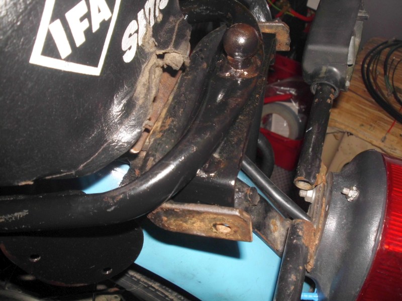

und das ist die besagte Problemstelle, wo nix passt. Da muss ein neues Loch oder habt Ihr eine andere Idee??

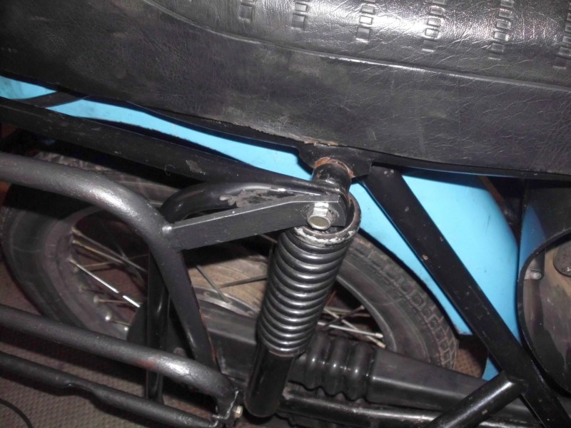

Geht es eigentlich nur mir so oder ist ein Anhängerträger mit Auspuffstrebe und Seitengepäckträger ganz schon viel Traäger an einer Schraube??
