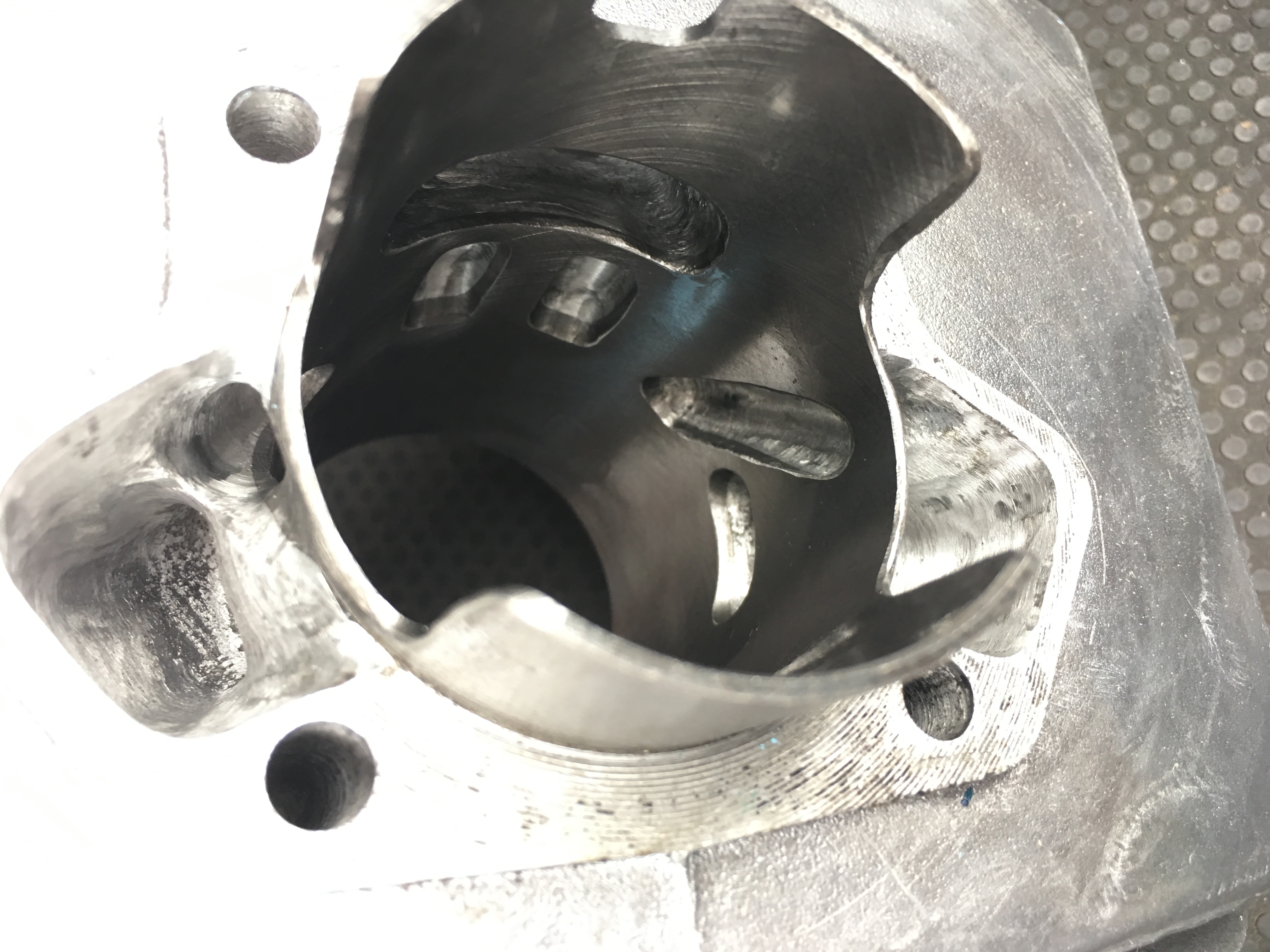

    Da ich jetzt ausreichende Kilometer gefahren bin wollte ich mal ein Feedback geben. Nach der Bearbeitung von Dammwild Tuning ( Vielen Dank an Eric) habe ich die HD auf 115 belassen. Kerzenbild ist im Teillastbereich etwas hell aber im vollladtbereich schön rehbraun. Motul 800 1:33. Der Motor dreht sehr schön aus mit einer Übersetzung von 15/31 s51 Primär. Das Spühlbild hat sich sehr positiv verändert. Was Mann sich kaum vorstellen kann aber hier die Bilder. Rund um bin sehr zufrieden mit der geleisteten Arbeit. Und dann alles so kurzfristig vor Herrentag. Nochmals Vielen Dank!!!

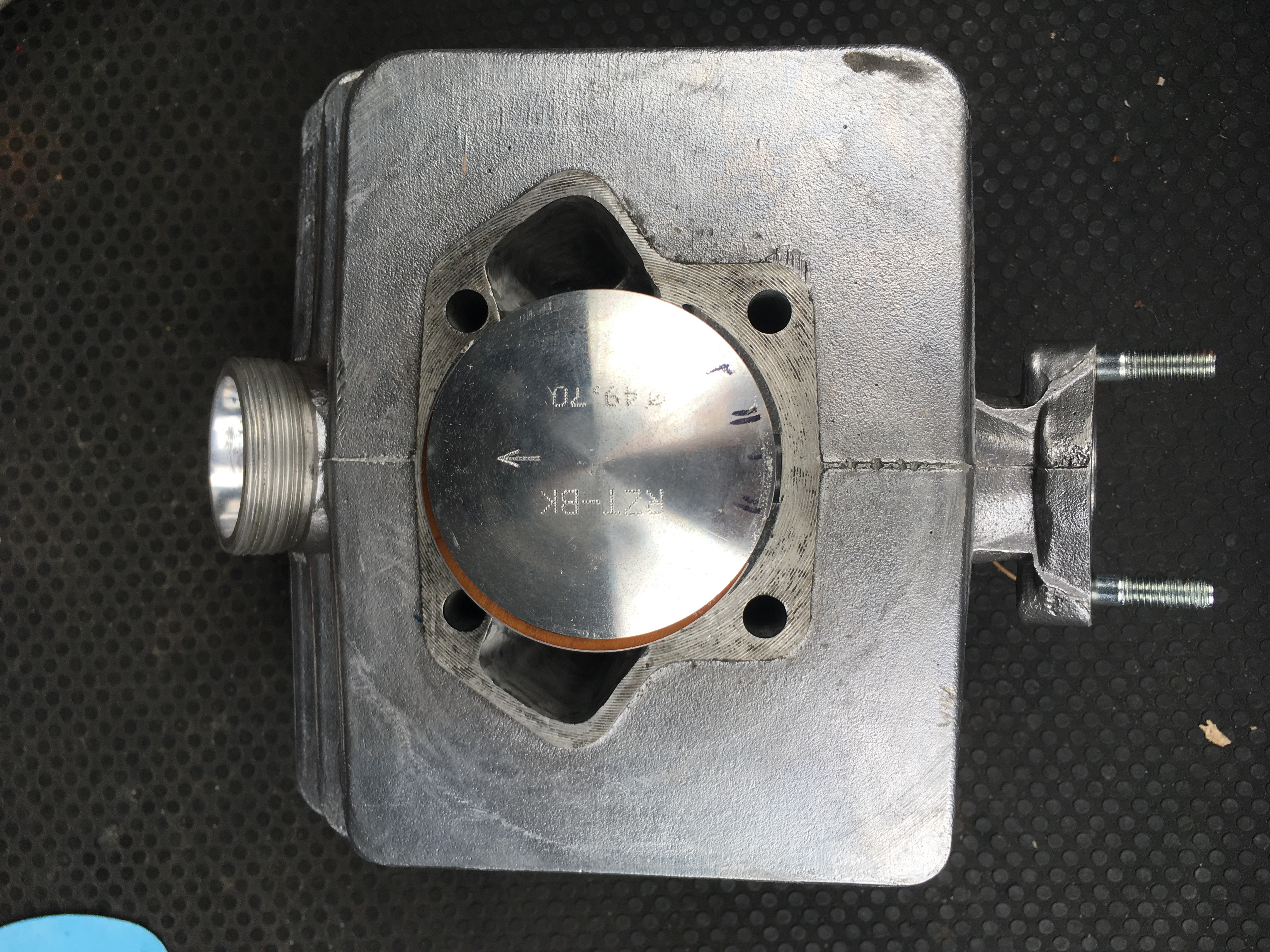

    Zitat von Mopedschmiede
    Jetzt mal von der Verarbeitung abgesehen, jeder hat ja mal angefangen, sieht mir das Teil etwas planlos zusammengeschustert aus. Die Stützströmer haben keine richtigen Winkel und nichts, der Einlass sieht auch aus als wäre nicht viel dran passiert und den Auslass sehen wir gar nicht erst? Steuerzeiten wären mal ganz interessant und auch wären alle anderen Maße wichtig, denn hier kann man schon viel vermurksen.
    Wenn du sagst du hast nen Filufilter verbaut, hast du den auch umgebaut oder hast du die neuere Version die nicht am Seitendeckel ansteht?
    Hallo, ich habe den Zylinder aus der Bucht. Und der ihn dort verkauft hatte, von SSW.
    Habe die Rechnung dafür. Leider ist der Zyl von 2010. Habe ihn bei RZT schleifen und Begutachten lassen. Da ich Angst hatte wertvolles Geld zum Fenster raus zu werfen.
    Ich habe an Zylinder nichts verändert. Nur den Auslass poliert. Ich habe den runden Filu vor 2jahren gekauft. Habe aber jetzt Probeweise einen anderen Filter gefahren. Identisches Verhalten.

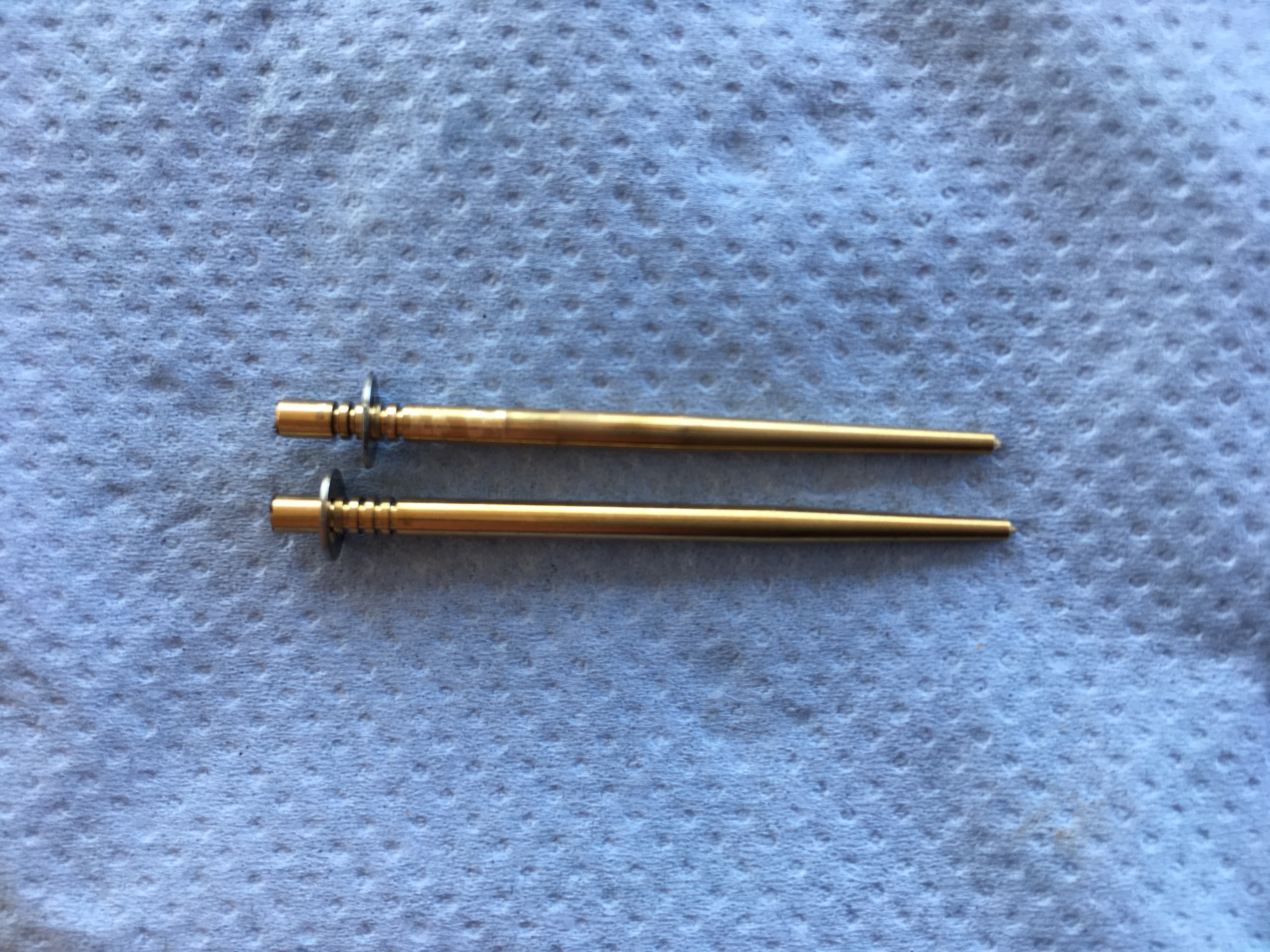

    Guten Morgen, hier Bilder meiner Nadeln.
    Die Kurze ist momentan verbaut. Werde heute mal die Übersetzung auf 15/34 ändern und berichten. Muffe hatte ich schon ab. Brachte keine Veränderung.
    Bin aber für weitere Tipps und Infos dankbar
    Bekannte hatten S70 Primär mit 5 Gang im 90ccm ausprobiert. War zu lang übersetzt. Deswegen erst dieser Weg. Hatte auch 17/31 drauf. Brachte 8 Km/h. Hatte zuerst gedacht das da Drehzahl Ende ist, aber jetzt traute ich mich länger Vollgas zu fahren. Wenn er überfettet, würde die Kerze dunkler sein. Und ab und zu fängt er an zu klingeln wenn ich von Vollgas zurück drehe. Deswegen ziehe ich sofort die Kupplung um die Gefahr eines Klemmers aus dem Wege zu gehen.
