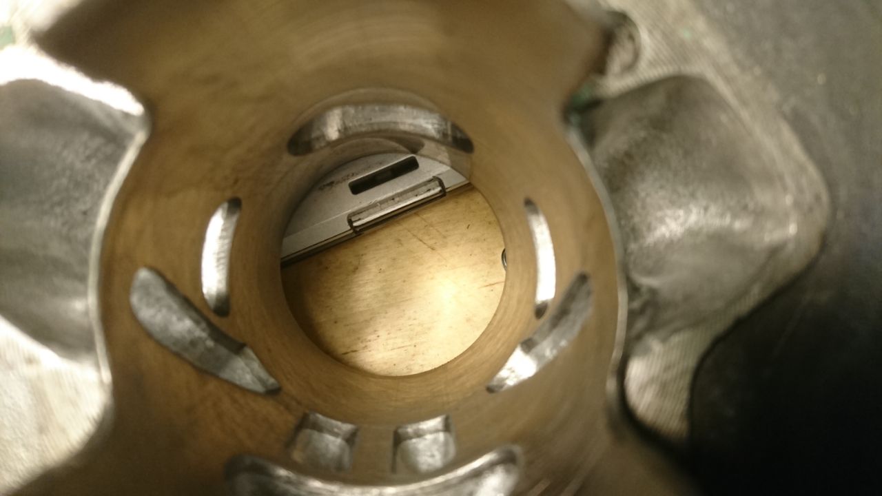

  • Ich hab dem Schrott mal Manieren beigebracht.
    Alter wer baut denn Zylinder mit 157/125/133/120/177 :crazy: und die Buckellandschaften überall, Stützer 3 und 4 waren SSW Typisch mit der Bohrmaschine bis auf Anschlag gebohrt, krieg da mal nen vernünftigen Winkel rein.
    Letztendlich wirds kein Traktor mehr, ich hab 160/130/190 reingezimmert, weil mir auch nix anderes übrig blieb.

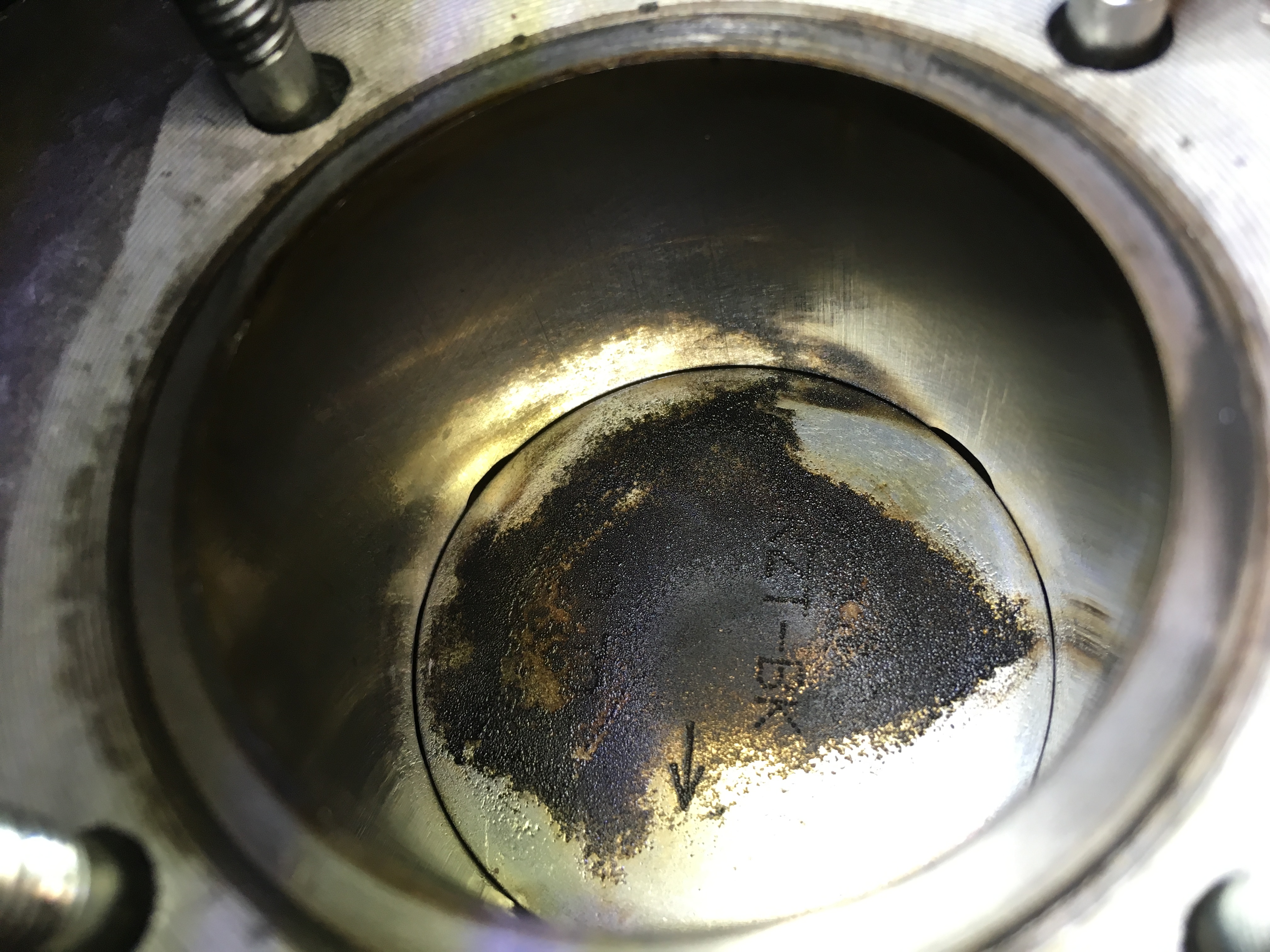

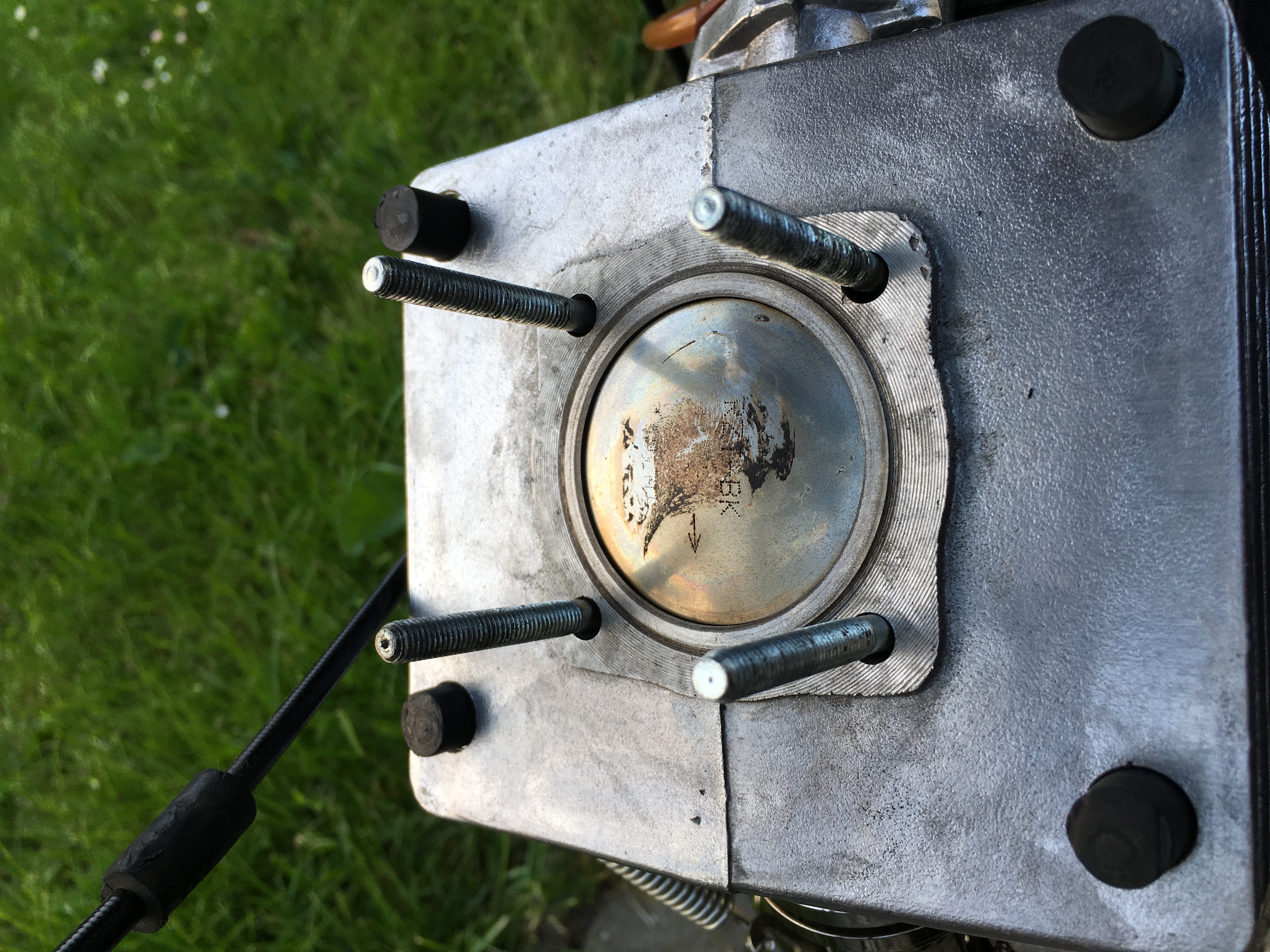

  • Da ich jetzt ausreichende Kilometer gefahren bin wollte ich mal ein Feedback geben. Nach der Bearbeitung von Dammwild Tuning ( Vielen Dank an Eric) habe ich die HD auf 115 belassen. Kerzenbild ist im Teillastbereich etwas hell aber im vollladtbereich schön rehbraun. Motul 800 1:33. Der Motor dreht sehr schön aus mit einer Übersetzung von 15/31 s51 Primär. Das Spühlbild hat sich sehr positiv verändert. Was Mann sich kaum vorstellen kann aber hier die Bilder. Rund um bin sehr zufrieden mit der geleisteten Arbeit. Und dann alles so kurzfristig vor Herrentag. Nochmals Vielen Dank!!!
