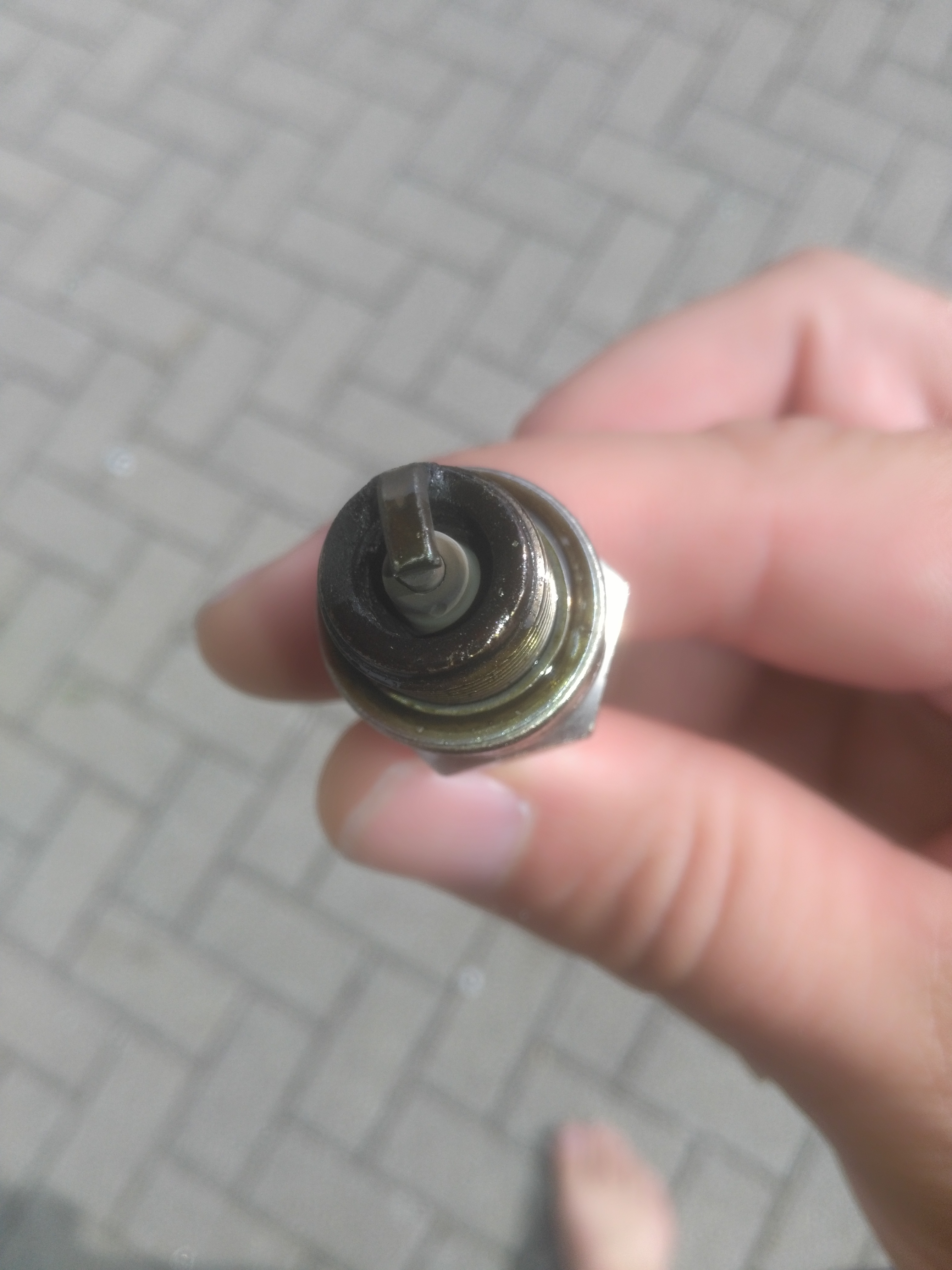

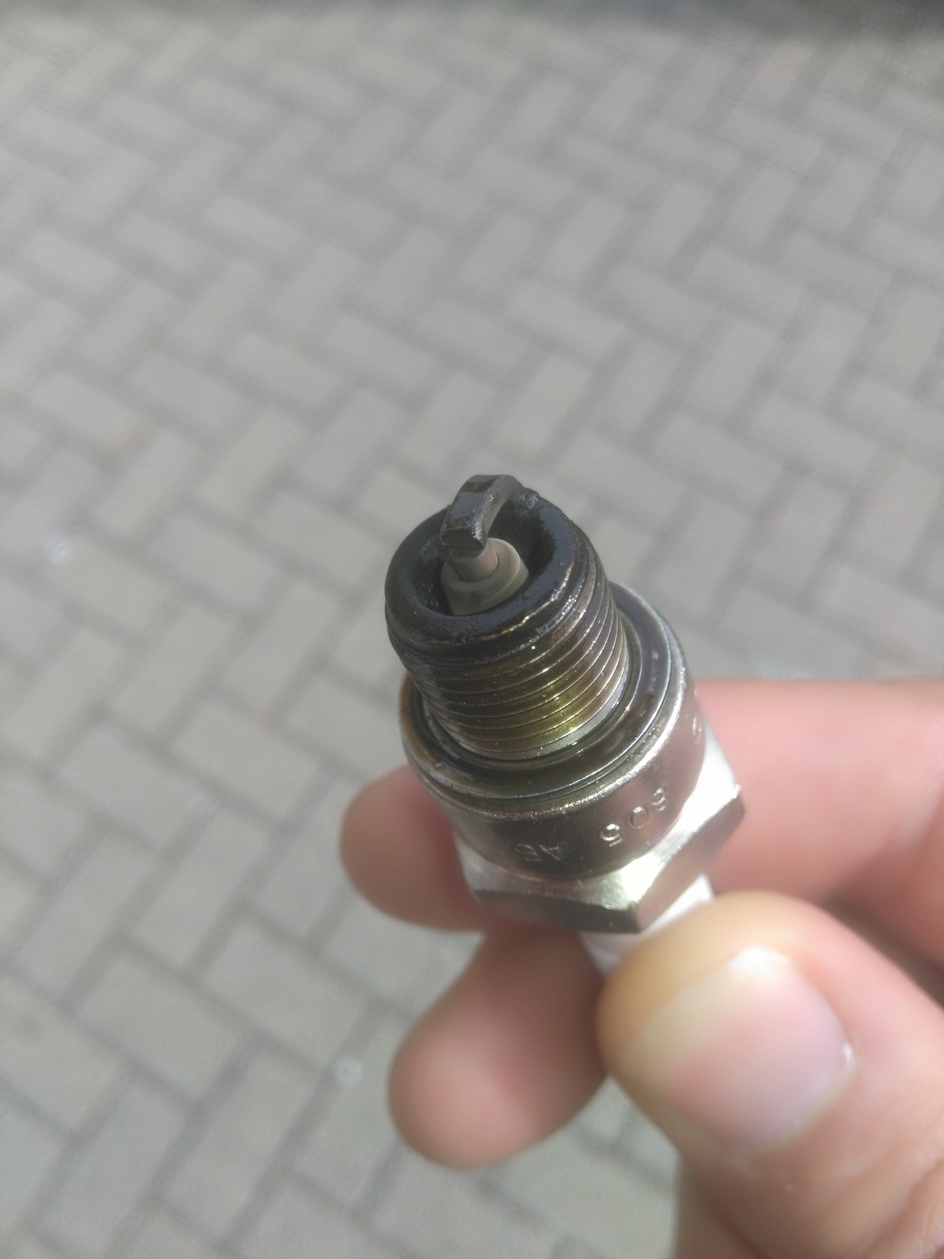

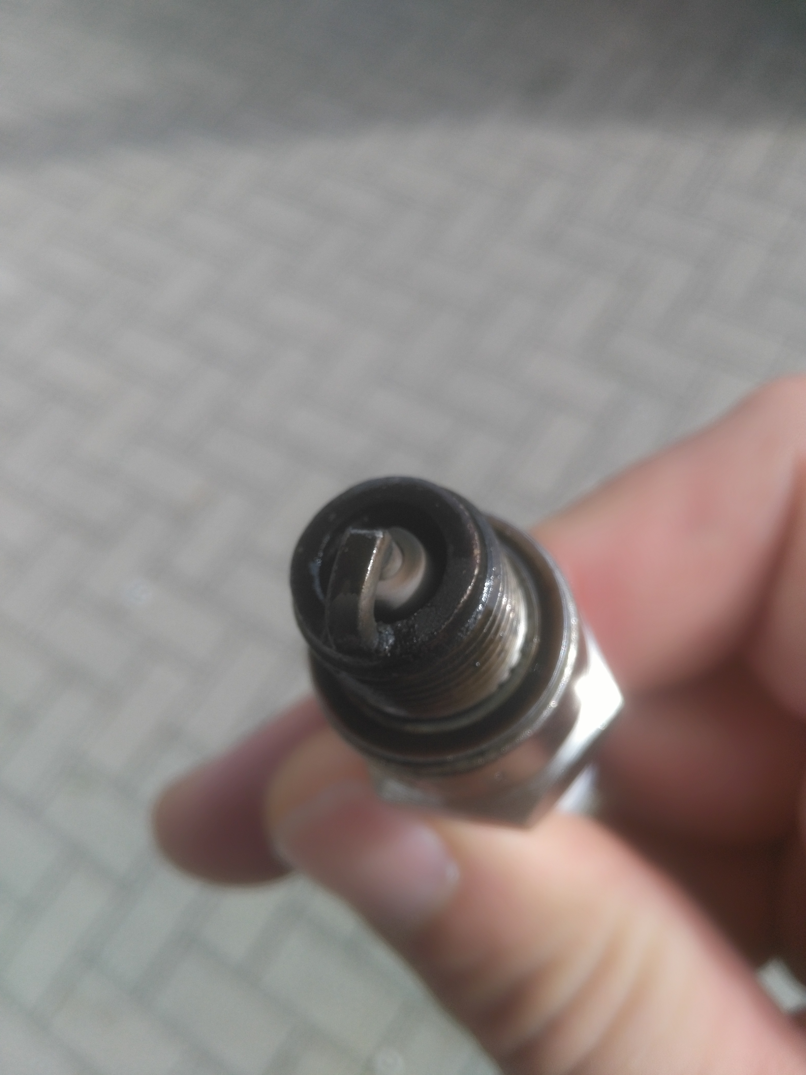

Hier mal ein paar Fotos der Zündkerze nach exakt 300km einfahren.
Momentan noch 1:30 Addinol mineralisch
16N1-12 teillastnadel in der 4. Kerbe (anstelle der 3.) Und 72er HD anstatt 67er.Bin zum Schluss ein paar kurze Strecken Vollgas gefahren (schafft derzeit exakt 60kmh mit DDR Zylinder und Barikit Kolben).
Man sieht an einem Teil des Isolators das die Einstellung zum Einfahren zu fett ist (mehr schwarz / dunkelgrau als rehbraun und feuchter Rand durch 1:30 Mischung).
Denke das kann man so lassen und nach 500km mal Teillastnadel umhängen und Hauptdüse wieder verkleinern...
Das ist auf jeden Fall mal ne super Aussage, danke dir. Dann bin ich beruhigt und kann normal weiter fahren, ohne Angst haben zu müssen nen Klemmer deswegen zu bekommen.
Fussel-Fuchs Lass mich bitte nicht dumm sterben, was meinst du damit? Ist das gut oder schlecht?
Die Zündkerze ist zur Hälfte rehbraun, andere Seite hellgrau bis weißlich (Richtung auslass)
Aber wenn das vorkommen kann und teilweise in Ordnung ist kann ich damit leben -

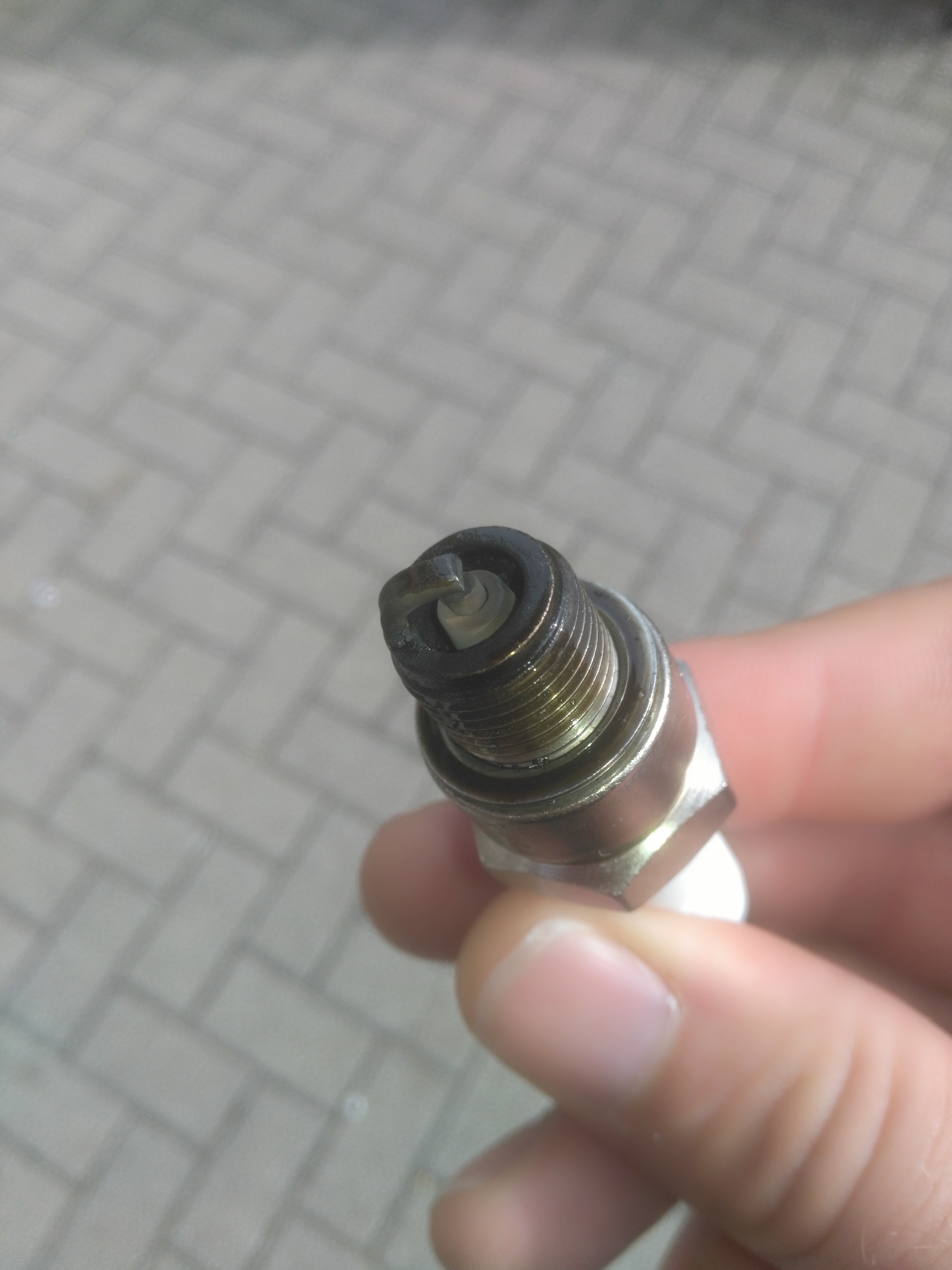

Moin,
Ist es normal das der Isolator am Auslass heller als am Einlass ist?
Am Einlass ist die Zündkerze rehbraun und an der Auslassseite eher gräulich bis fast weißlich.Zum Moped:
KR51/2 Vergaser 16N1-12, DDR Zylinder mit Barikit Kolben, Zündung Vape auf ungefähr 1,8 vor OT. Ich schreibe UNGEFÄHR, da ich die Zündung mit Messuhr eingestellt habe und beim Abblitzen bemerkt habe das die Markierung auf der Grundplatte nicht exakt passt (ca. 5-6mm weiter rechts).
Hab dann eine Markierung bei 1,8 vor OT aufs Motorgehäuse gemacht und anschließend die Grundplatte so gedreht das beim Abblitzen Polradmarkierung und neue Gehäusemarkierung fluchten, da das Polrad der Vape allerdings viel kleiner als bei U Zündung ist lässt sich das leider nicht exakt beim Abblitzen ermitteln. Könnte also durchaus auch 1,6 vor OT sein.
Weiß natürlich nicht ob das mit dem Zündkerzenbild zusammen hängen kann.
Daher die Frage ob das Zündkerzenbild normal sein kann?

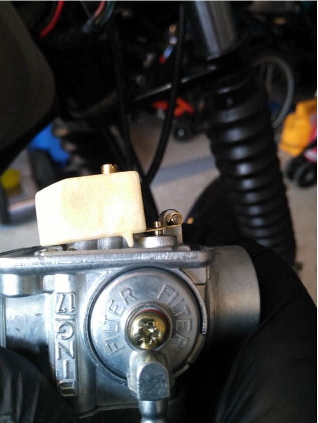

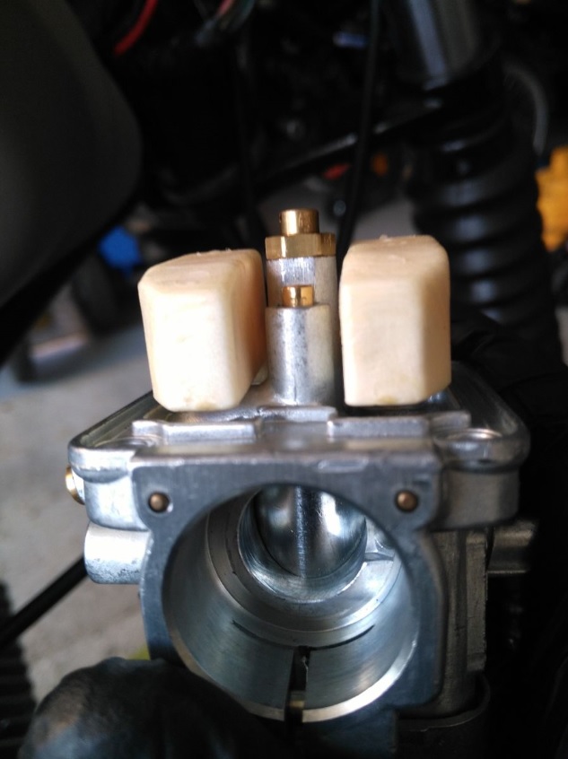

Da ich den Schwimmer allerdings nicht einstellen kann ist nun die Frage wie ich das Problem lösen kann.
Wenn ich den Vergaser sachte mit der Hand schüttle hört man das sich der Schwimmer “frei“ bewegen kann, also nicht verkantet.

Heute morgen dann nochmal den Ersatzvergaser mit “Senfglas-Methode“ erneut eingestellt (Schwimmer absichtlich auf 7mm - lieber erstmal zu fett), Zündung kontrolliert, wieder original 72er Düse rein.
Dann komischerweise 8 mal versucht anzukicken und anschließend stotternd ne Probefahrt
Beim ersten Stop ist sie mir abgesoffen, ließ sich nicht mehr ankicken -> Zündkerze schwarz feucht.Also angeschoben, nach Hause, nochmal Vergaser raus, Schwimmerstand niedriger (auf 8mm wie es sein sollte) und wieder eingebaut.
-> Ein Kick, das Moped sprang an und gleich Standgas gehalten
Hab im Anschluss ne Einstellungsfahrt gemacht, Vergaser ließ sich ganz normal einstellen - Gemischsschraube rein, raus bis zur höchsten Drehzahl und wieder ne halbe / 1/4 Umdrehung rein, danach Standgas niedriger gestellt.
