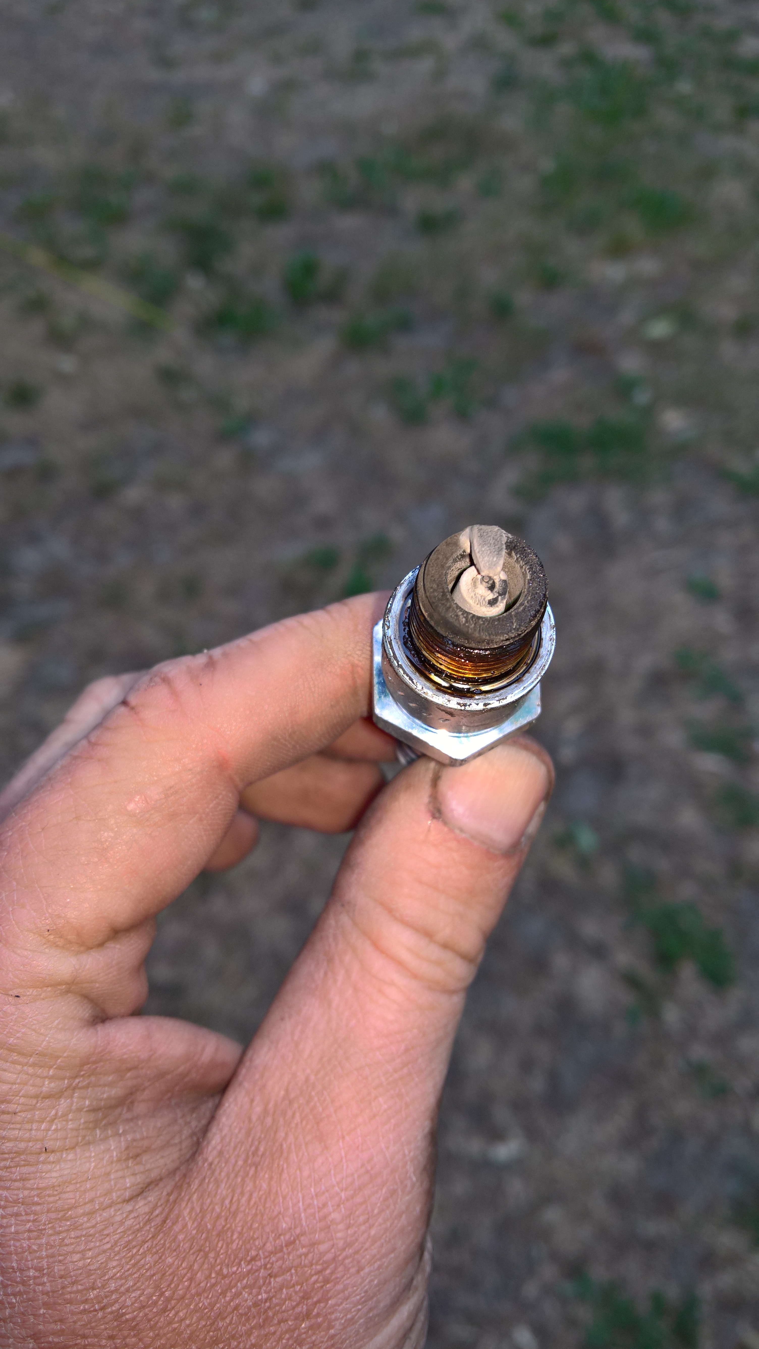

    Bin am verzweifeln, habe an meiner S51 B1-4 mit Vape meinen Motor regenerieren lassen und gleichzeitig eine neue Zylinder Garnitur verbaut (Almot mit 2- Ring Barikit).
    Nun zu meinem Problem:
    Der Motor läuft extrem mager, die Zündkerze ist am Auslass zum Krümmer weiß und ich bekomme die Mühle einfach nicht fetter eingestellt.
    Was habe ich bereits unternommen:
    -3 verschiedene Zündkerzen getestet: Isolator 14/260 mit 0,4 Elektrodenabstand
    -2 verschiedene Vergaser getestet (BVF 16 N1- 11)
    -Schwimmer nach Senfglas Methode auf 8mm ohne Dichtung eingestellt (28/33,5mm)
    Testweise Schwimmer auf 7mm mit Senfglas gesetzt (bzw 27mm Schwimmer kopfüber bis Gehäusekante)
    -Vape auf 1,8mm vor OT abgeblitzt (Grundplattenmarkierung lag tatsächlich 3mm daneben)
    -Nebenluft Test sicher 10mal gemacht -> alles Dicht
    -Hatte testweise eine 75er Hauptdüse anstelle der 72er getestet -> Kerzenbild unverändert.
    -Auspuff ist neu (mit Gegenkonus) und komplett dicht.
    -Luftfilterpatrone gereinigt und mit Öl benetzt
    -beide Vergaser (waren neu) mehrfach durchgeblasen mit Bremsenreiniger.
    -Benzinhahn erneuert -> exakt 200ml in einer Minute Durchfluss
    -Loch im Tankdeckel ist frei
    -Tank innen versiegelt
    Die 500km Einfahrzeit ist bereits voll und der Zylinder lässt sich Vollgas (bis jetzt) ohne Klemmer fahren, als ich ihn allerdings heute mal abgenommen habe, habe ich leider feststellen müssen das die Laufbuchse und der Kolben schon Anlauffarben bekommen haben (Stellenweise gold abgelaufen), jedoch keine Macken, Riefen o.ä. Kreuzschliff ist auch noch deutlich zu sehen.
    Zylinder ist innen ohne scharfen Kanten (wurden entgratet), Quetschmaß beträgt 1,2mm
    Die Gemischschraube ist ca. 1 1/4 Umdrehungen raus, wobei sich das Standgas auch nicht ideal einstellen lies.
    Teillastnadel hängt in der 4. Kerbe von oben (unteres Blättchen)
    Antreten lässt sich das Moped mit Choke mit 1-3 Kicks, im Stand kann ich es mit Choke ausmachen und während Vollast den Choke ziehen bricht das Moped kurzzeitig ein und ruckelt (alles wie es sein soll)
    Weiß nicht mehr weiter wo ich noch schauen kann wo der Fehler liegt.
    Bin am Ende mit meinem Latein und konnte auch im Netz keine weiteren Tipps finden.
    P.S. auch wenn die Zündkerze für den ein oder anderen gut aussieht stimmt etwas generell nicht, da trotz 75er Hauptdüse und erhöhtem Schwimmerstand das Kerzenbild so hell bleibt (müsste normal ja super fett unter Vollgas laufen)
    Hoffe ihr könnt mir eventuell helfen.
    Grüße

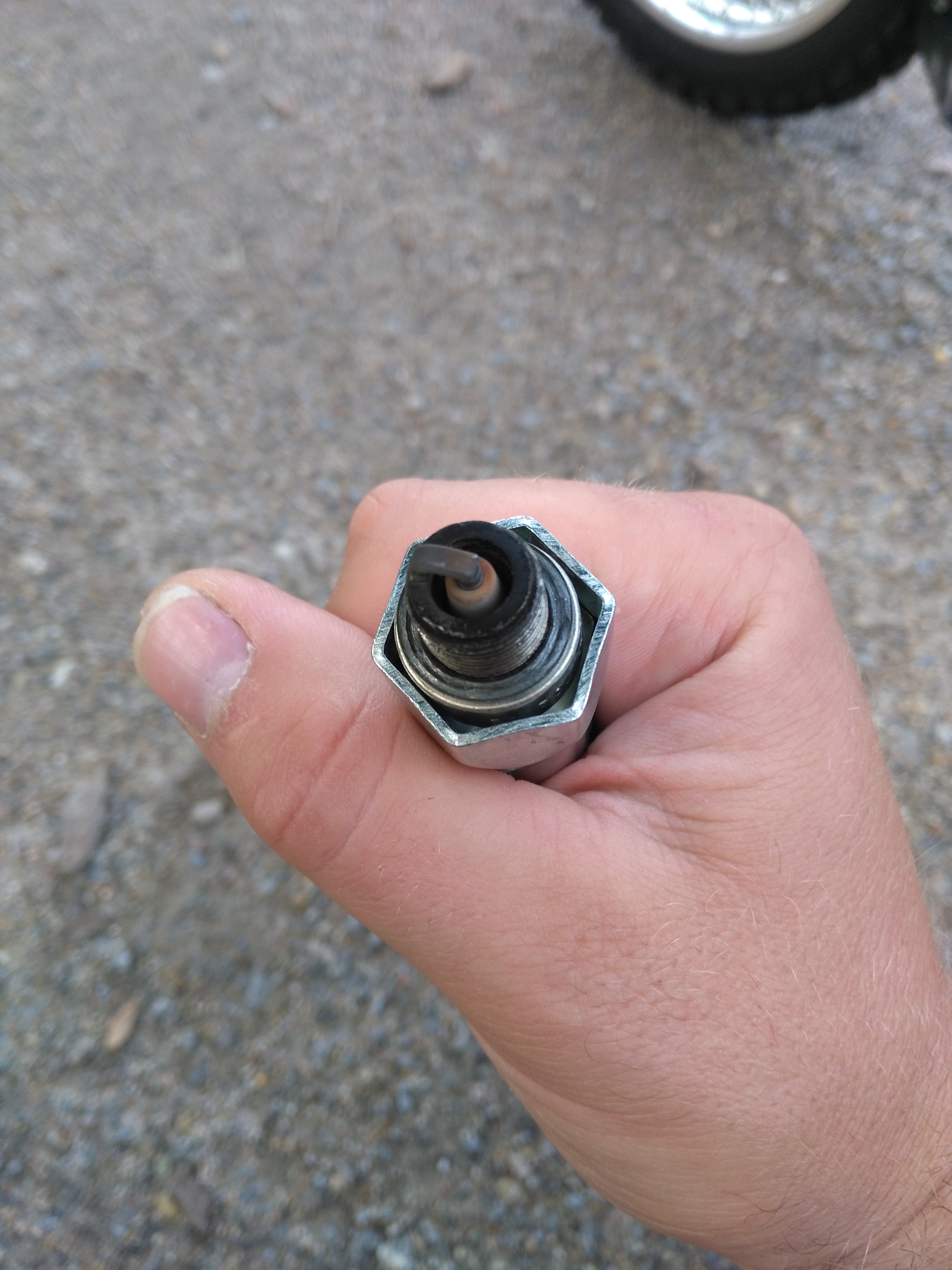

  • Also wie du schon sagst für den ein oder anderen sieht die Kerze gut aus.... Und du hast auch alles sehr gut und ausführlich beschrieben.... Und ich muss sagen die Kerze schaut wirklich gut aus. Das der Zylinder bzw Kolben gold werden oder Anlauffarben bekomm ist doch ganz normal. Überleg doch mal was in so nen Motor bzw Zylinder abgeht. Und laut deiner Beschreibung scheint sie doch gut zu laufen. Und bedenke mal noch die jetzige Witterrung. Das ganz normal das da alles bocke heiß wird. Wenns läuft und keine zicken macht, weiter fahren. Aus deiner Beschreibung raus ist leider nicht zu entnehmen was für a Zylinder du fährst. 50er Almot?

  • Die Kerze sieht gut aus.
    Zum anfetten des Gemisches wird die HD vergrößert. Nur ne 75er HD bringt dich hier nicht weiter, HD 80 probieren. Teillast machst du mit höher hängen der Nadel fetter.
    Deine Schwimmer Veränderung hat keinen großen Einfluss auf das Gemisch bei Volllast.

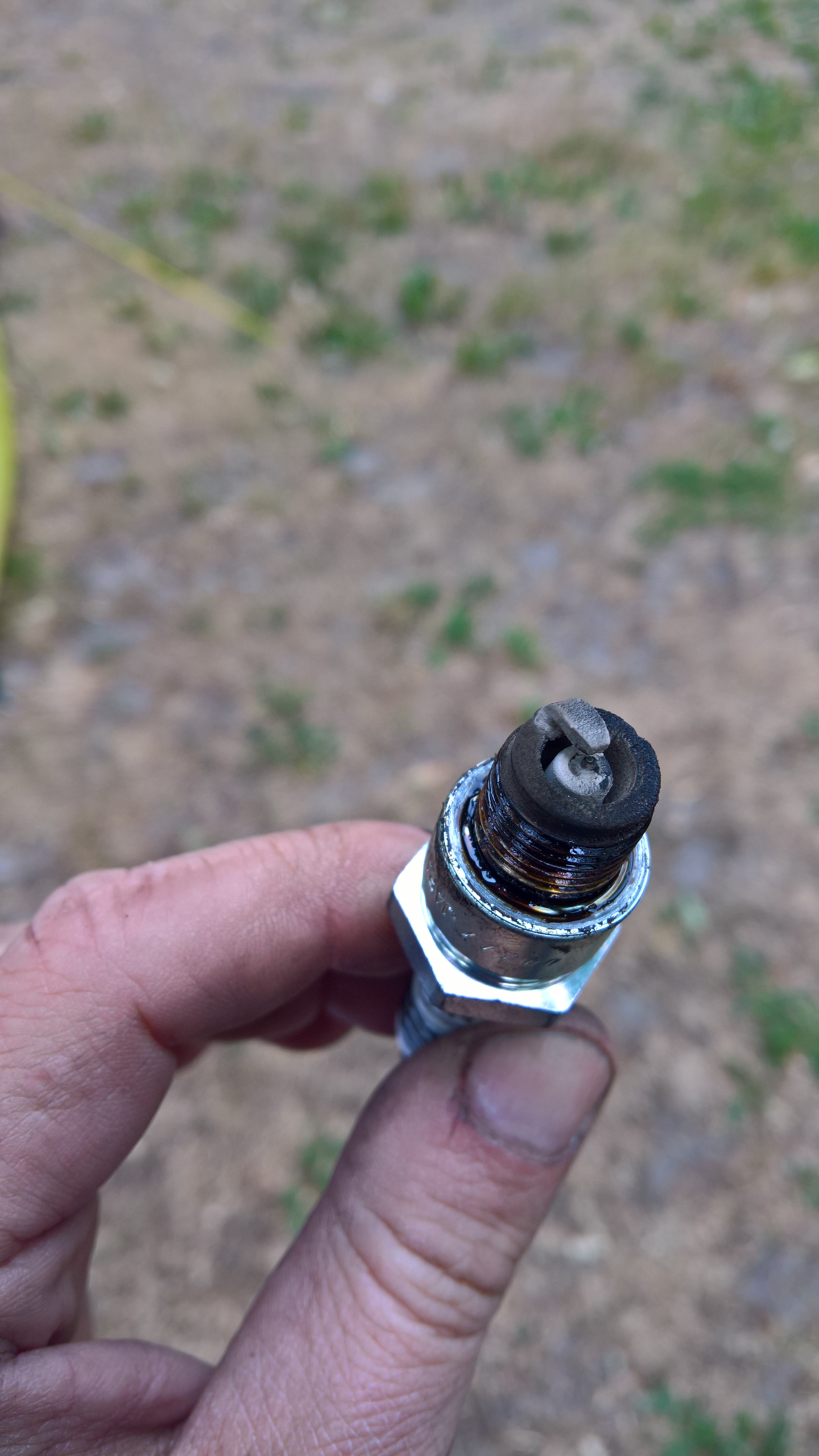

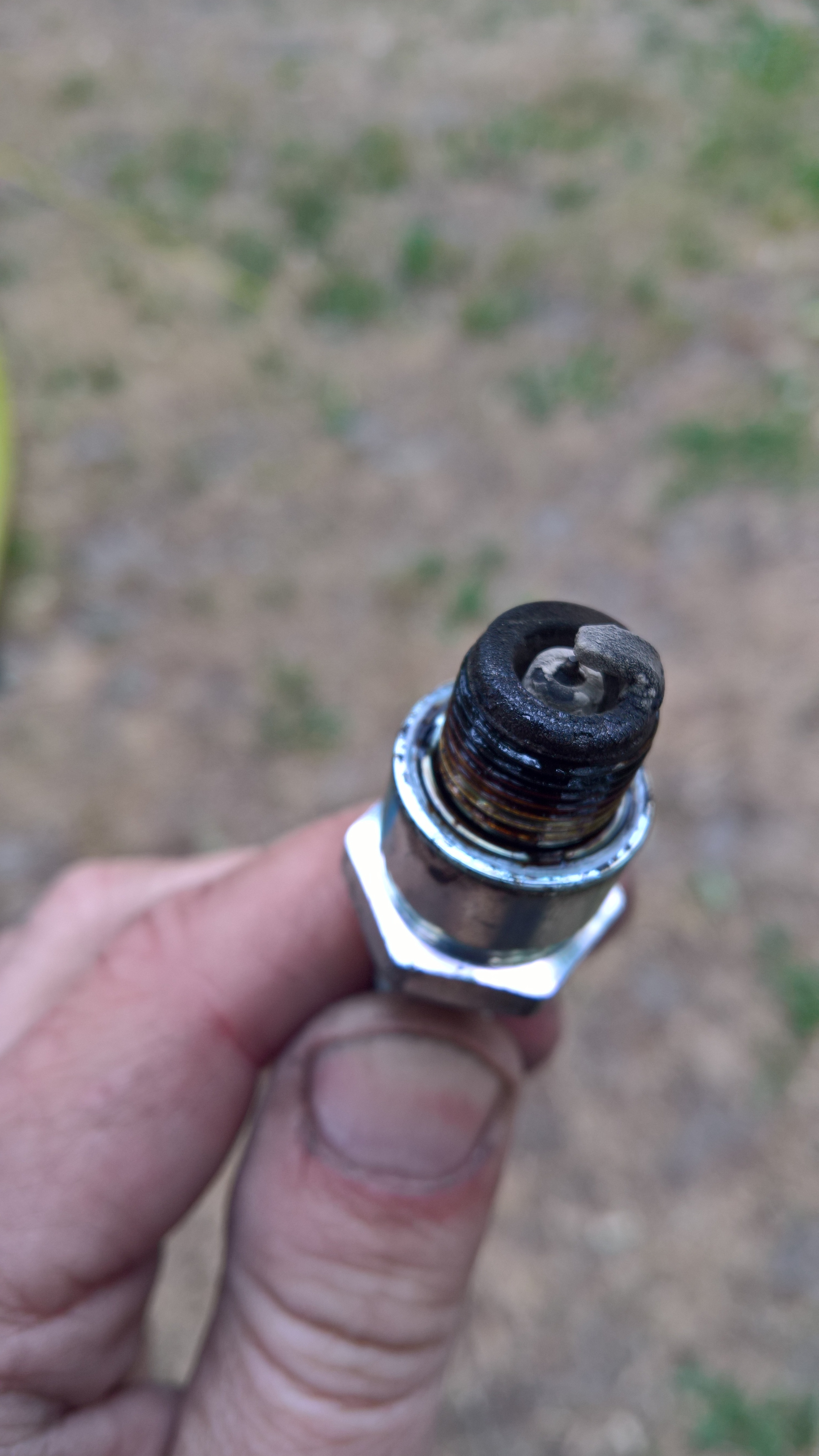

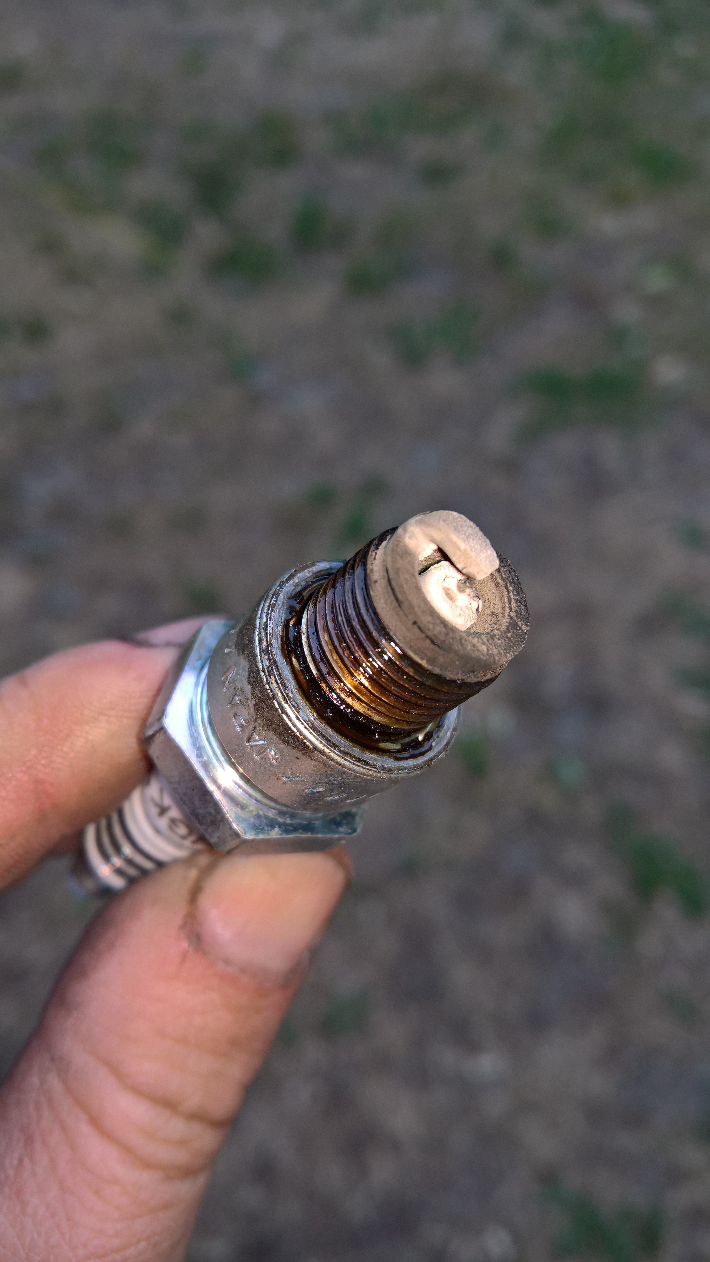

    Anbei mal Fotos meiner Kerze ausm LT90Reso mit 90er HD RVfk 18 RZt Luffi
    Gemischt mit 15w40 .... Tretet bitte keine Diskussion los wegen dem Öl, ich hab damit die besten Erfahrungen bei Tuning Zylindern gemacht...
    2 Fotos mit Blitz zwei ohne .. Die Karre läuft so bestens
    Kerzenbild auch hier grau
    Test doch mal wenn du Vollgas fährst und du dabei den Startvergaser öffnest. Ob deine Simme dann schneller wird, dann ist die Tatsache zu mager, wird sie langsamer ist es entweder doch noch zu fett dann probier ne HD kleiner, dann wieder testen ....

    Also dein Kerzenbild find ich ok. Tatsächlich ergeben unterschiedliche Ölen unterschiedliche Kerzenbilder. Da du das ausschließen kannst und es dir zu mager vorkommt, kannst du noch gucken ob dein Vergaserflansch plan ist und deine Dichtung erneuern. Eine Hauptdüse um 3/100 zu vergrößern wird dich wirklich nicht weiter bringen.
    Ansonsten finde ich deine ganze Beschreibung ok, ich find da nichts negatives. Das Klingeln ist nicht schön, aber damit wirst du wohl leben müssen.

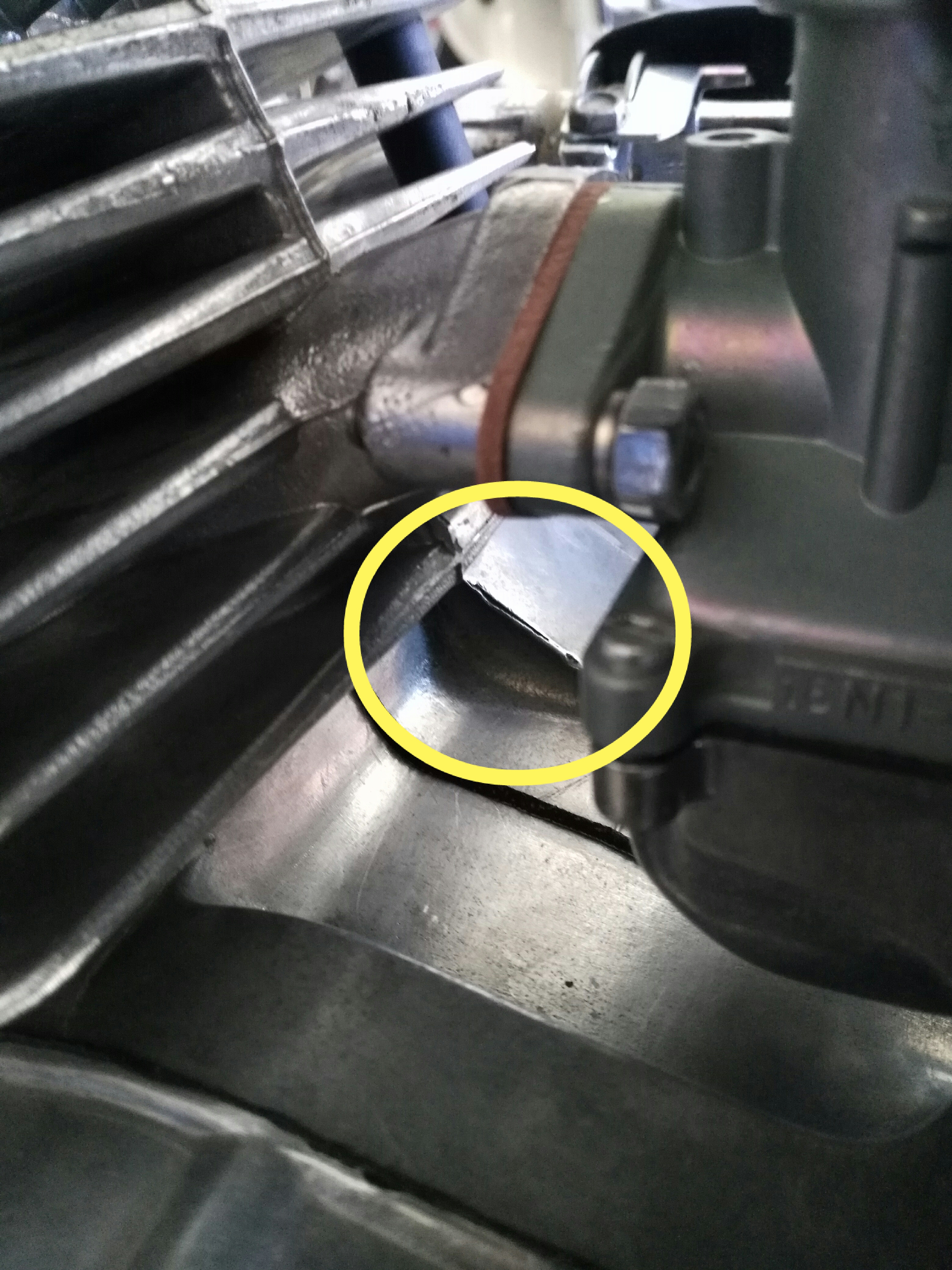

    Zuhause zum gefühlten hundertsten mal mit Bremsenreiniger Fußdichtung, Kopf, Vergaserflansch abgesprüht und auf einmal ging die Drehzahl etwas höher (bilde ich mir zumindest ein).

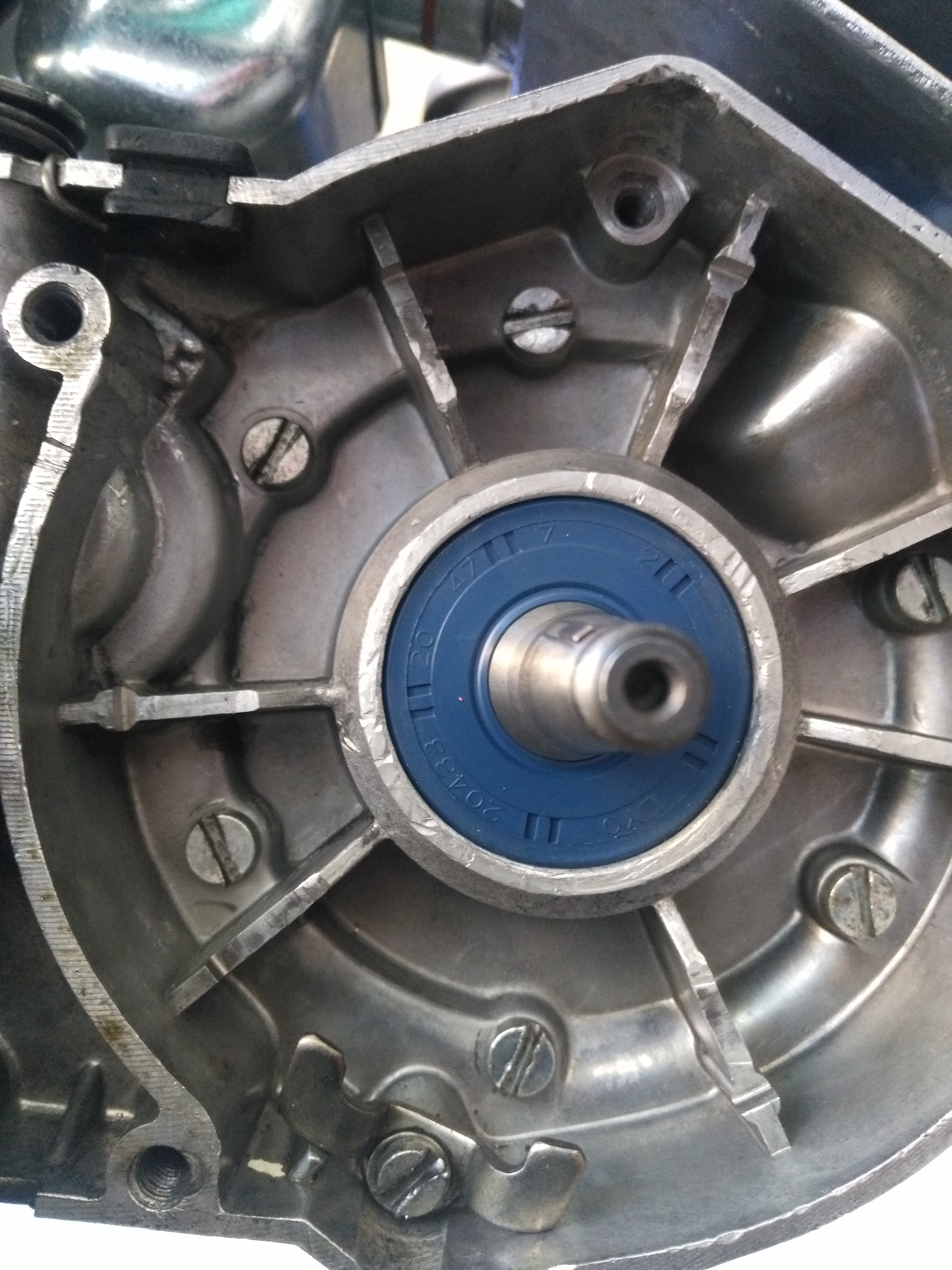

    Hab dann noch mal genauer geschaut von wo es kommen könnte und habe dabei nen kleinen Riss/ Ausbruch (oder einfach Verarbeitzngsfehler) an der rechten Motorenhälfte entdeckt.
    Hab jetzt mal Testweise den Spalt mit Flüssig Metall verschlossen und bin auf die Testfahrt morgen gespannt.
    Ich hoffe das dies der Fehler ist, wobei ich nicht genau sagen kann wie weit der “Lufteinschluss“/ Riss geht.
    Hab den LiMa Deckel abgenommen, auf der Innenseite des Motorgehäuses ist nichts zu sehen. Könnte also tatsächlich ein Riss bis zur Kurbelwellenkammer sein und Luft anziehen. Wäre zwar nicht toll wäre aber trotzdem glücklich wenn dies des Rätsels Lösung wäre.

  • Ich weiß, nur war bei mir der Fall dass das Standgas nach einer gewissen Zeit einbricht. Beim Absprühen an der besagten Stelle erhöhte sie sich wieder auf normal Drehzahl und sackte anschließend wieder ab als der Bremsenreiniger verdunstet ist.
    Andere Vermutung wäre das Trotz regenerieren des Motors die Motor Mitteldichtung nicht zu 100% dichtet, hier sammelt sich ja schließlich auf der Oberseite kurzzeitig der ganze Bremsenreiniger.
    Wie gesagt, ich hoffe das der “Riss“ der Übeltäter ist, wobei ich es mittlerweile fast bezweifle wenn ich mir Bilder von Motorenhälften im Netz anschau (an der Stelle ist offenbar das Material ziemlich dick)
