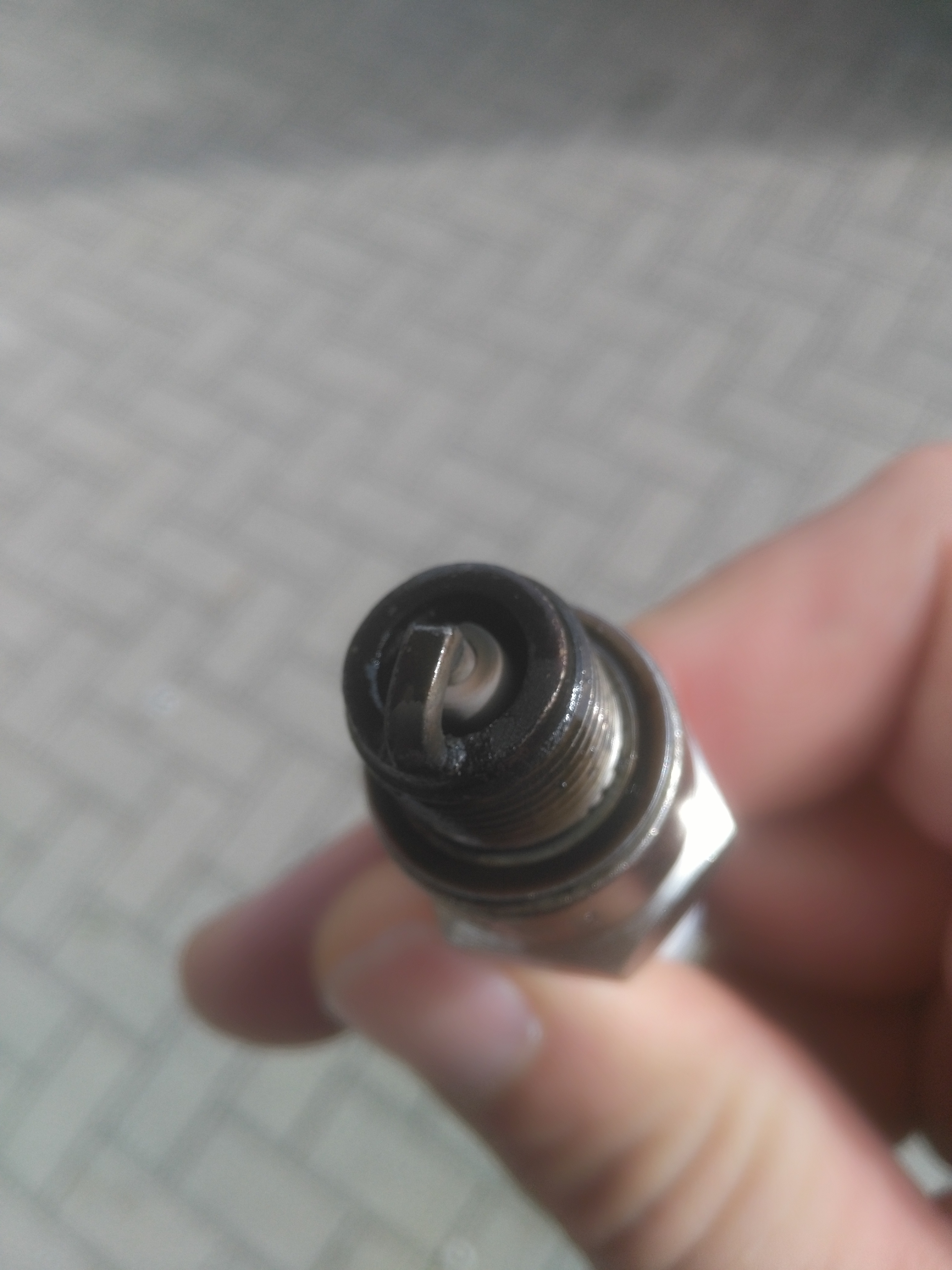

  • Hier mal ein paar Fotos der Zündkerze nach exakt 300km einfahren.
    Momentan noch 1:30 Addinol mineralisch
    16N1-12 teillastnadel in der 4. Kerbe (anstelle der 3.) Und 72er HD anstatt 67er.
    Bin zum Schluss ein paar kurze Strecken Vollgas gefahren (schafft derzeit exakt 60kmh mit DDR Zylinder und Barikit Kolben).
    Man sieht an einem Teil des Isolators das die Einstellung zum Einfahren zu fett ist (mehr schwarz / dunkelgrau als rehbraun und feuchter Rand durch 1:30 Mischung).
    Denke das kann man so lassen und nach 500km mal Teillastnadel umhängen und Hauptdüse wieder verkleinern...
  • Wenn du den Vergaser richtig bedüsen würdest, dann würde die Kerze auch besser aussehen.
    Wenn bis jetzt nix geklemmt hat, dann klemmt auch später nix mehr (außer man fährt ohne Öl)
    Ein Zylinder muss von Anfang an Vollgasfest sein sonst hat was nicht gestimmt.
    Da du aber nur gute Komponenten verwendet hast hättest du den Motor von Anfang an normal nutzen können.
    Natürlich hat das Einfahren auch nicht geschadet.
    Bedüse den Vergaser mal richtig und es kommen nochmal ein Paar Kmh dazu, weil der Motor nicht mehr zu fett läuft.
  • Ja, davon gehe ich auch aus. Werde am Wochenende auf 1:50 Mischung umstellen und den Vergaser richtig bedüsen und neu einstellen.
    Das damit ein paar Kmh zu holen sind bin ich mir bewusst, mir ging es diesmal um schonendes aber abwechslungsreiches Einfahren um das Setup möglichst lange nutzen zu können
