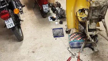

Für die die es interessiert. Motor ist drin Popometer sagt geht verdammt gut unten raus. Hd ist noch ne 85er und bissel Fett. Mal schauen wie er sich so macht am zur Ausfahrt dann kann ich sicher noch mehr sagen.Gruß
