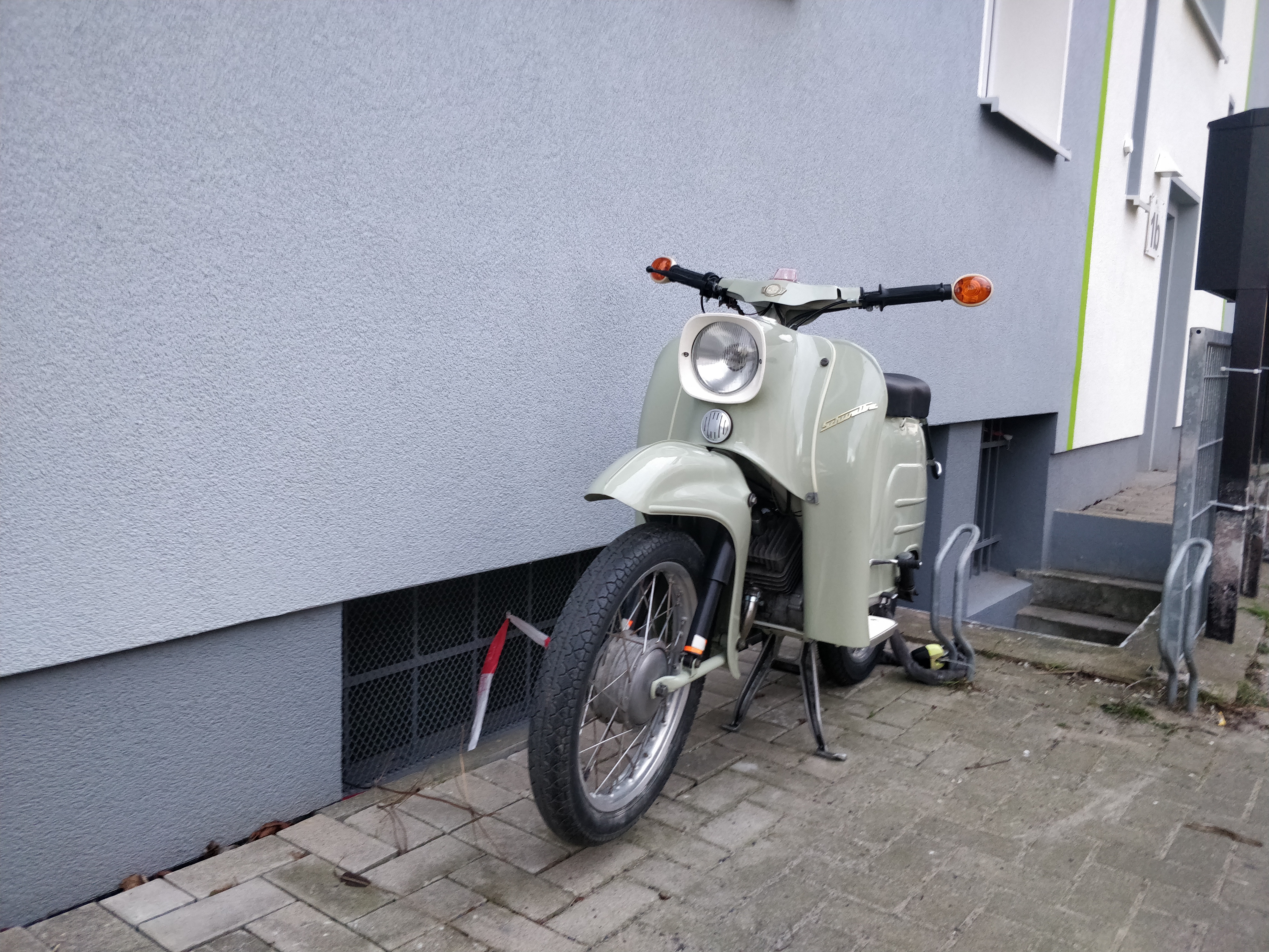

    Habe beim weiteren Recherchieren heute auch tatsächlich selber eine KR51/2 in tundragrau oder zumindest einem ähnlichem Farbton gefunden. Ist ein Kunden Bild von Sitzpassion.de.
    https://image.jimcdn.com/app/cms/image/…03083/image.jpg
    Die Schwalbe finde ich sehr schick. Genau so hatte ich es mir vorgestellt. Finde es erstaunlich, dass der Besitzer weiße und schwarze Anbauteile gemischt hat (schwarzer Bremshebel mit weißen Gummis, schwarze Trittbrettergummis, weiße Blechteilgummi-dings) und es trozdem so stimmig aussieht und gar nicht auffällt.
    Könnt ihr ja auch nochmal euren Senf zu geben wenn ihr mögt.
