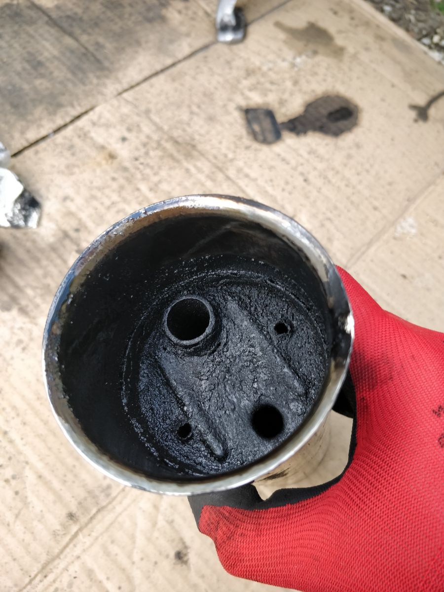

    Nun kam ich noch auf folgende Idee: Auspuff.
    Wenn der zu ist kann die Summe ja nach kurzer Zeit wenn sie dann heiß ist vlt nicht mehr richtig ziehen. Kurzerhand ausgebaut und siehe da: Schon ziemlich dreckig nach meinem Empfinden. Vor allem auch richtig schwarze Kruste und nicht ölig oder so.
    Anbei ein Bild. Und nun eine Frage an euch: ist das ein dreckiger Auspuff? könnte das der Fehler sein. Mir fehlt da leider ein Vergleich.
    Gibts Methoden den zu "reinigen", ohne da 5l Bremsenreiniger reinzukippen?
    Notfalls hole ich einen neuen der ist sowieso Verdellt ohne Ende.
    Aber eure Einschätzung würde mich natürlich interessieren.
    Vielleicht hat jemand auch Alternativ-Ideen worans liegen könnte?
    Liebe Grüße und vielen Dank schonmal :)
  • Würde ich nicht empfehlen, die Verbrennungsgase sind nicht unbedingt gesundheitsfördernd und diese beim Ausbrennen einzuatmen ist nicht 100% auszuschließen.
    Zudem besteht die Gefahr die Chrombeschichtung zu beschädigen, wenn man den Auspuff zu heiß werden lässt.
    Vorausgesetzt der Auspuff ist ansonsten in gutem Zustand ist meine Empfehlung ist den Gegenkonus freizukratzen und den Schalldämpfereinsatz auszutauschen.
  • Hi vielen Dank für die Ratschläge. Thema ausbrennen kann ich hier wohl leider nicht machen auch wenns spaßig aussieht. Habe mir aufgrund des eh schon desolaten Zustands einfach mal einen neuen bestellt.

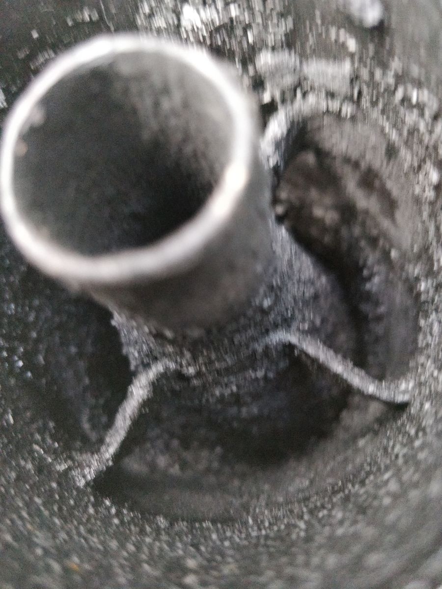

  • Hi, also ich habe den alten Auspuff aus lauter Ungeduld doch noch auf magische Art vom Schmutz befreien können... ;) die Performancelöcher konnte ich dann auch als solche ausmachen ckich :D
    Da kam schon ordentlich was an Dreck raus. Das da mehrere (gewollte) Löcher im verkohlten Einsatz im Konus waren, habe ich dann erst danach gesehen... Ich bau den dann also komplett sauber ein und siehe da, das Moped springt tatsächlich direkt an. Ich hab mich schon riesig gefreut und wollte dann direkt auf Probe- / Einstellfahrt gehen. Leider kam ich gar nicht zum warm fahren. Der Vogel hatte immer wieder seltsame Zünd-Aussetzer, wie wenn man vergisst den Benzinhahn aufzudrehen und kein Sprit kommt. Nach kurzen Momenten hat er sich dann wieder "gefangen" und man konnte weiterfahren. Manchmal hat er aber auch so lange gar kein Gas mehr (also wirklich 0) angenommen dass er bis zum Stillstand kam und dnan einfach ausging. Mir scheint es liegt weiterhin am Sprit, aber ich habe da meiner Meinung nach alles überprüft.
