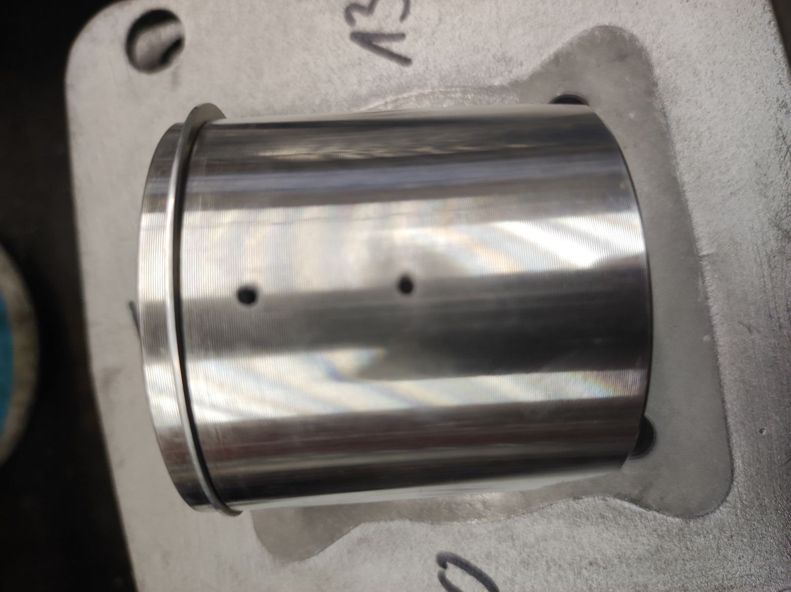

Ich habe mir auch einen SM83 G Rohrzylinder im zugelegt. Zylinder wurde unverbaut vermessen(mit Kolben und Messschieber) und dabei folgende STZ festgestellt:
A: 179 Ü: 127 E: sind mir die Maße abhanden gekommen. Der Kolben stand im OT 0,5mm unter Laufbuchse Oberkante.
Zylinder würde zunächst um 0,5mm abgedreht und auf einem Gehäuse mit 0,35 Dichtung montiert. Kolben ist nun bündig. Kolben steht im UT nun auch schöner an der Strömerunterkante.
Anschließend mit Gradscheibe abgekurbelt und folgende STZ gemessen: A:174 Ü:128
Man muss sagen, dass der Überströmer in Fahrtrichtung rechts etwas höher ist und daher nur dieser gemessen wurde.

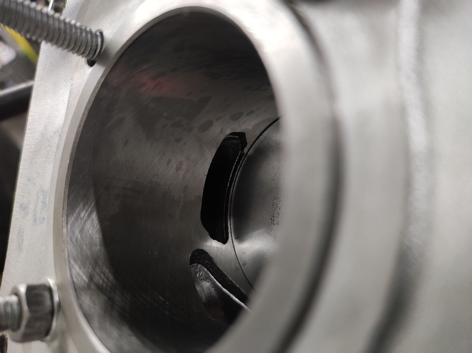

Die Überströmer haben ein paar Macken, wie auf den Bildern zu sehen, was aber für einen Rohrzylinder akzeptabel ist und leicht nachgearbeitet werden kann.
Zur Auslegung bin ich mir noch etwas unschlüssig. Aufgrund der höheren STZ wird es aber wahrscheinlich in Richtung sportlich gehen.
