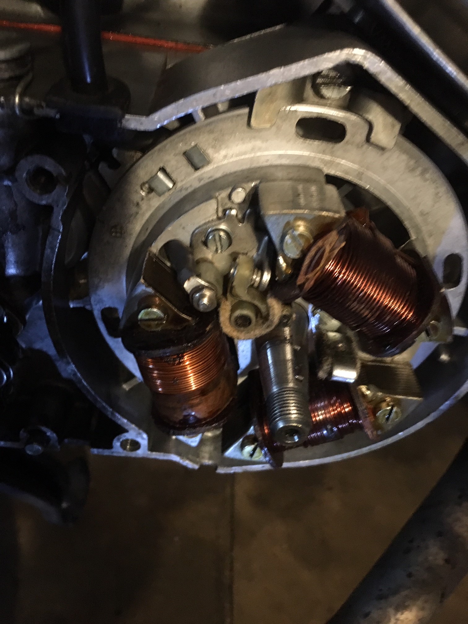

    Die Schwalbe meiner Tochter sprang kalt immer sofort an (mit Choke halt). Halb warm war es so eine Sache. Heiß gefahren ging gar nichts mehr! :motz:
    Nachdem ich nun die Schnauze voll hatte, aber immer noch kein Geld für die Vape ausgeben wollte habe ich nun den Außen liegenden Kondensator verbaut.
    Bisher bin ich wirklich sehr positiv überrascht. Klar steht der Langzeit Test nun noch aus, aber trotzdem merkt man schonmal das das Startverhalten deutlich besser geworden ist! Und die Schwalbe läuft nun ca. 5kmh schneller. Was das eine mit dem anderen zu tun hat weiß ich zwar nicht, aber ich nehm es mal so hin! ;)

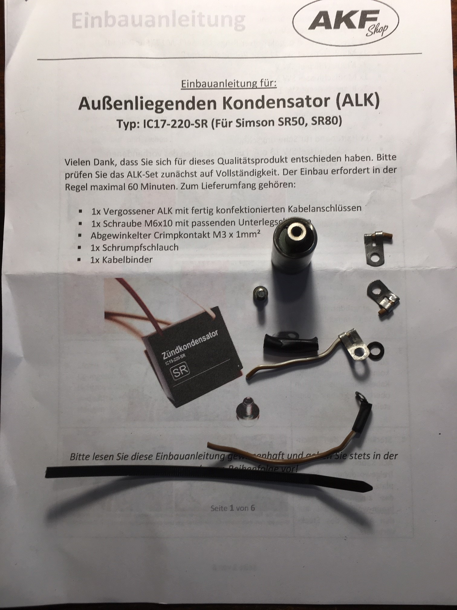

    Damit wir alle von dem selben Teil sprechen:
    https://www.akf-shop.de/simson-ersatzt…mson-sr50-sr80/
    Ich bin der Meinung das hat sich (für mich) gelohnt.
    Einbauzeit wird mit einer Stunde angeben, ich habe aber länger gebraucht. Bin ja auch schon älter. ;)

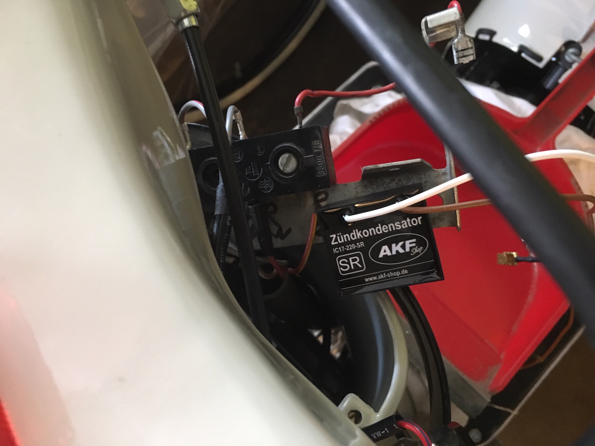

    Hab den Kondensator mit an dem Blech über der Luftanssaugung (Batterieschacht) angebracht.

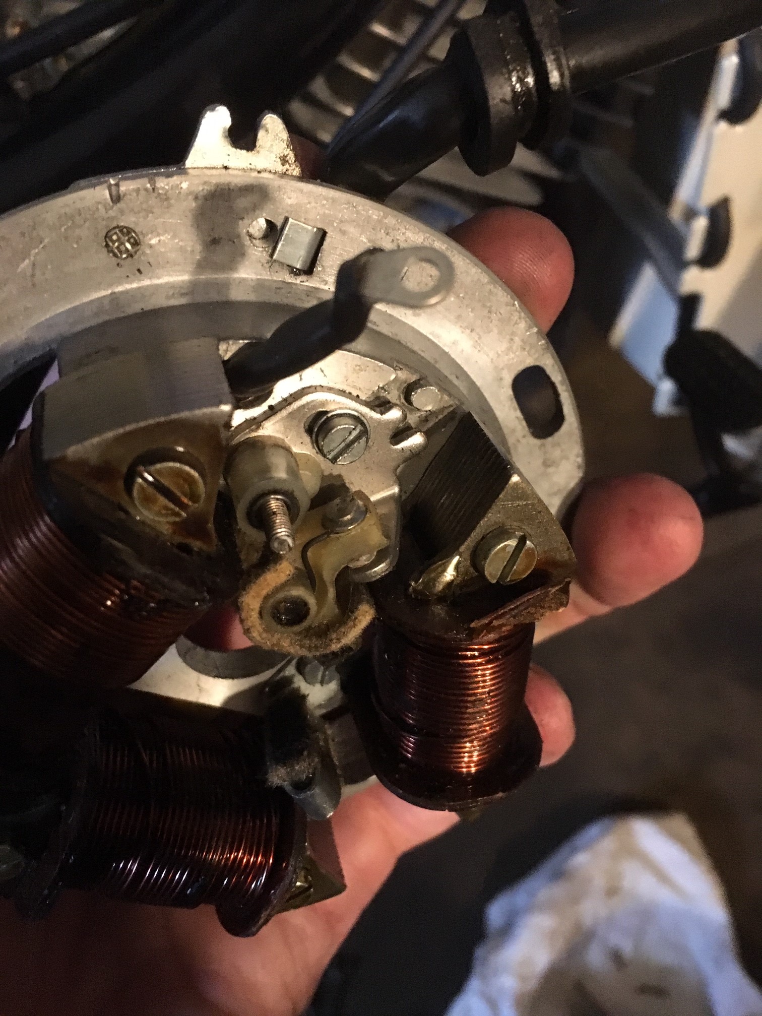

  • Der Funke am Unterbrecher wird größer, je Länger die Kabel am Kondensator sind.
    Deshalb sitzt der Kondensator original direkt auf der Grundplatte mit minimalen Leitungslängen.
    Beim außen liegenden Kondensator sollte man die Leitungen möglichst kurz halten und für sehr guten Massekontakt sorgen (Massekabel zw. Motor und Rahmen).

    Also bis jetzt hat sich keiner beschwert und alle hatten vorher das typische Kondensator Problem. Läuft also Tadellos. Ich habe den Kondensator unterm Tank bei der Halterung des Obergurtes verbaut.
