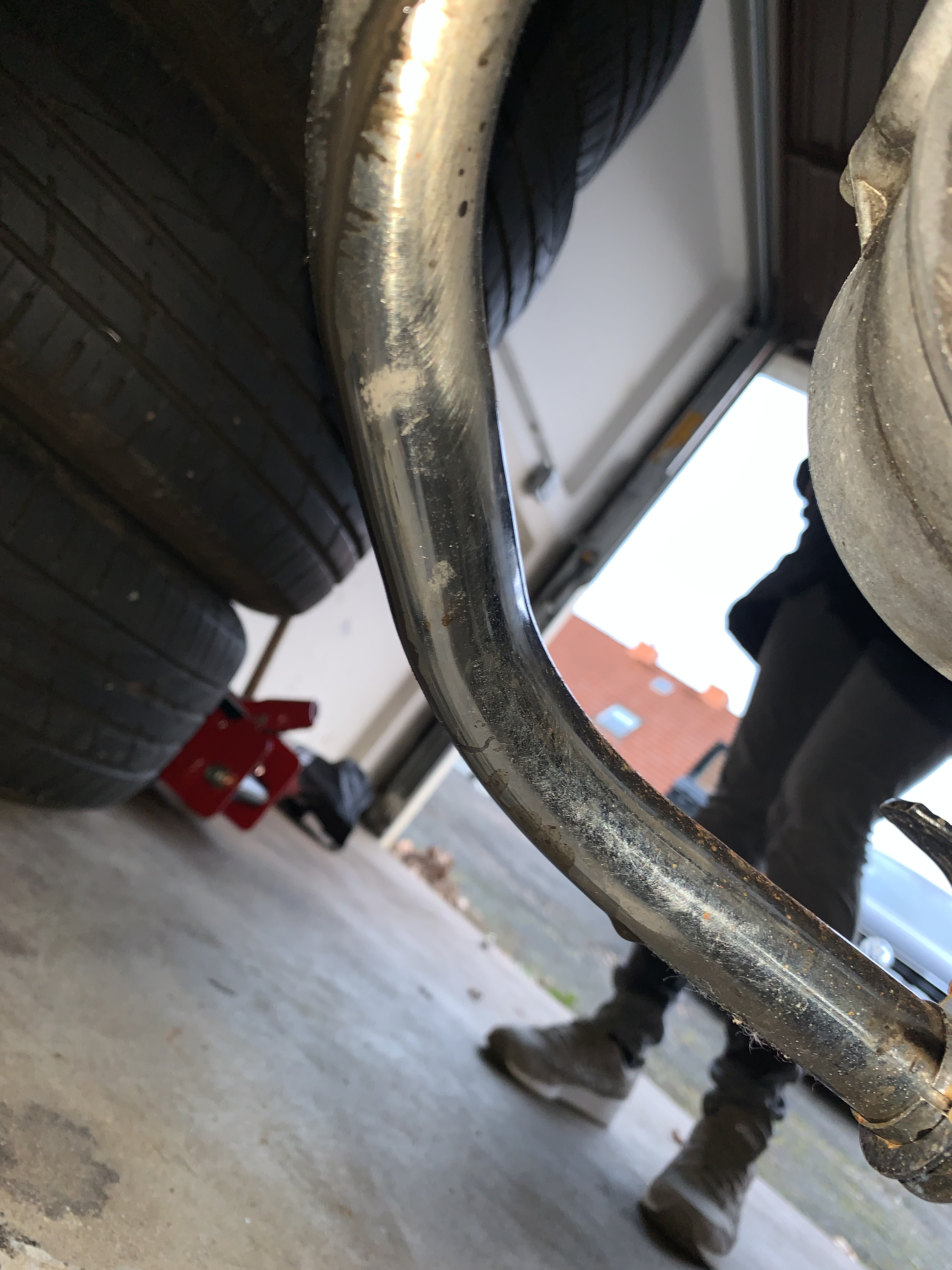

Hallo Ihr lieben,
da der Frühling naht und ich letztes Jahr kaum zum Fahren gekommen bin wollte ich meine S51 aus dem Winterschlaf erwecken.
Sie ging nur schwer an und zog nicht so an wie ich es gerne hätte.Daraufhin habe ich den Vergaser gereinigt und die gute mal genauer unter die Lupe genommen.
Dabei ist mir aufgefallen, dass aus dem Zylinder am Krümmer die Mutter nicht vollständig festzukriegen ist und schwarze, zähflüssige Flüssigkeit an dieser Stelle raustropft und den Auspuff runterläuft.
Das Kerzenbild ist schwarz und nass auch nach einsetzen einer anderen Zündkerze und diversen Startversuchen.
Bilder habe ich euch beigefügt.
Wie bekomm ich das Malör in den Griff? Bitte um Hilfe.

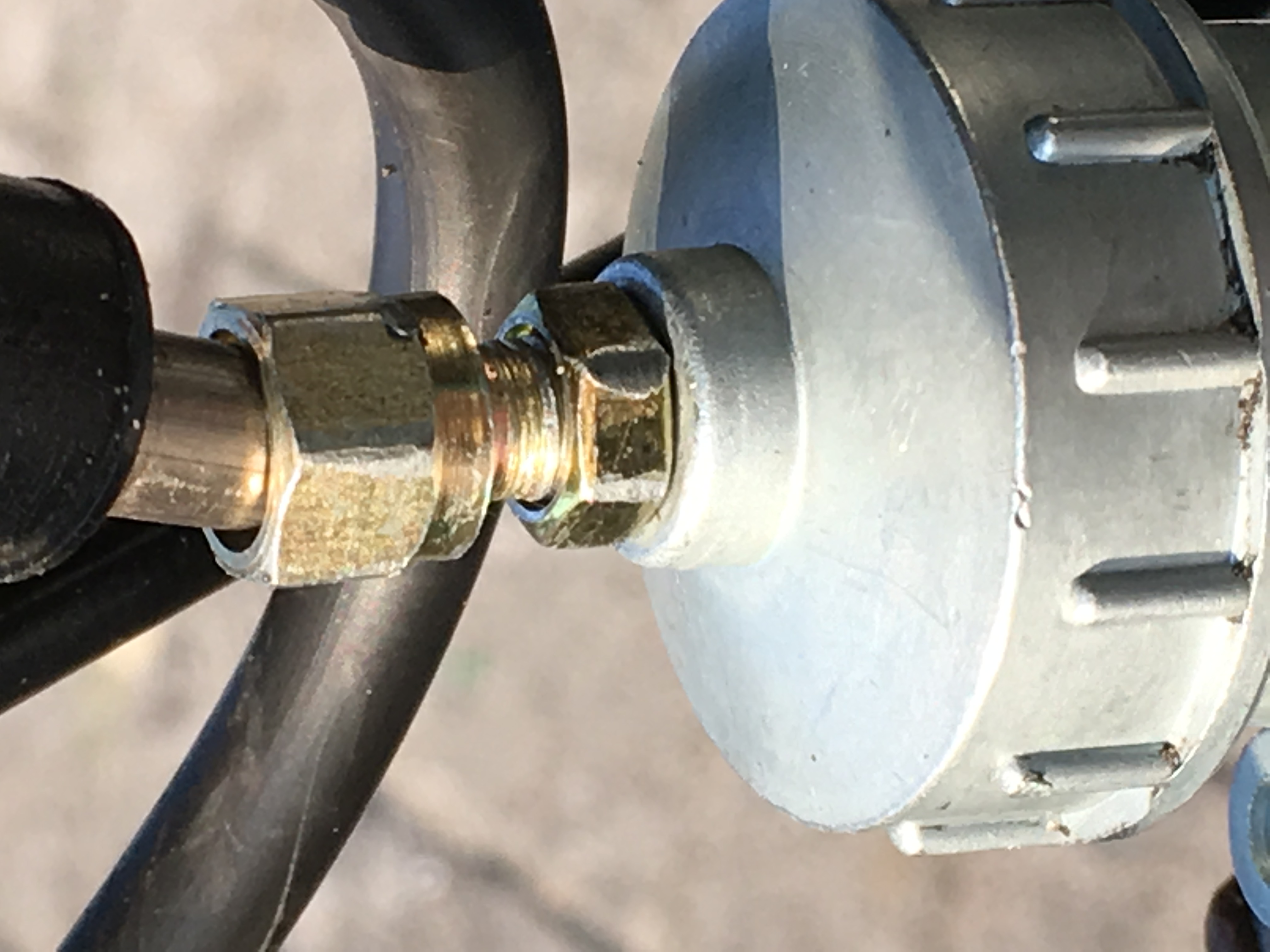

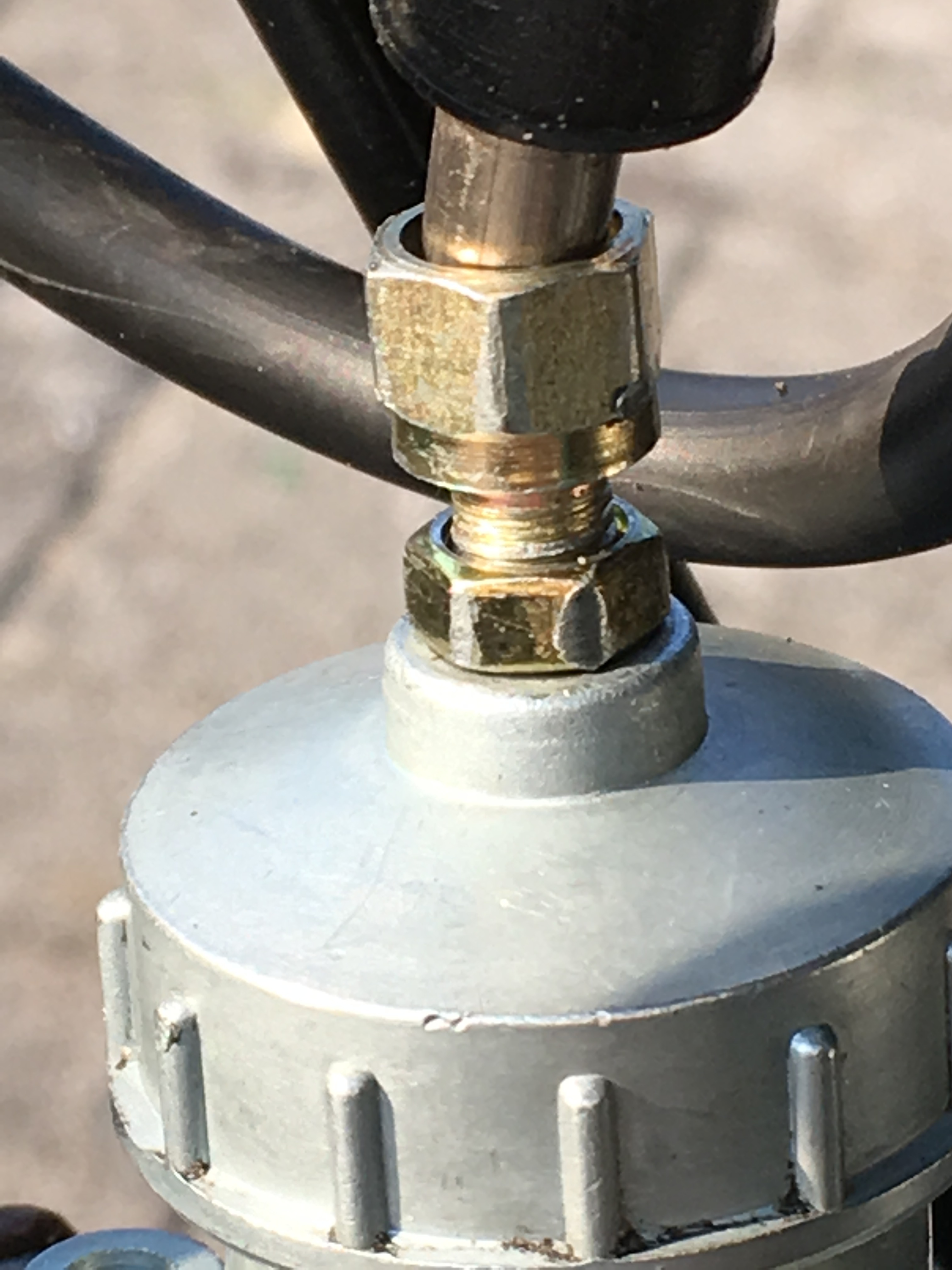

Und woran liegt es, dass der Chokehebel nicht arretiert? Falsche Montage? (Bild ist weiter oben zu sehen)

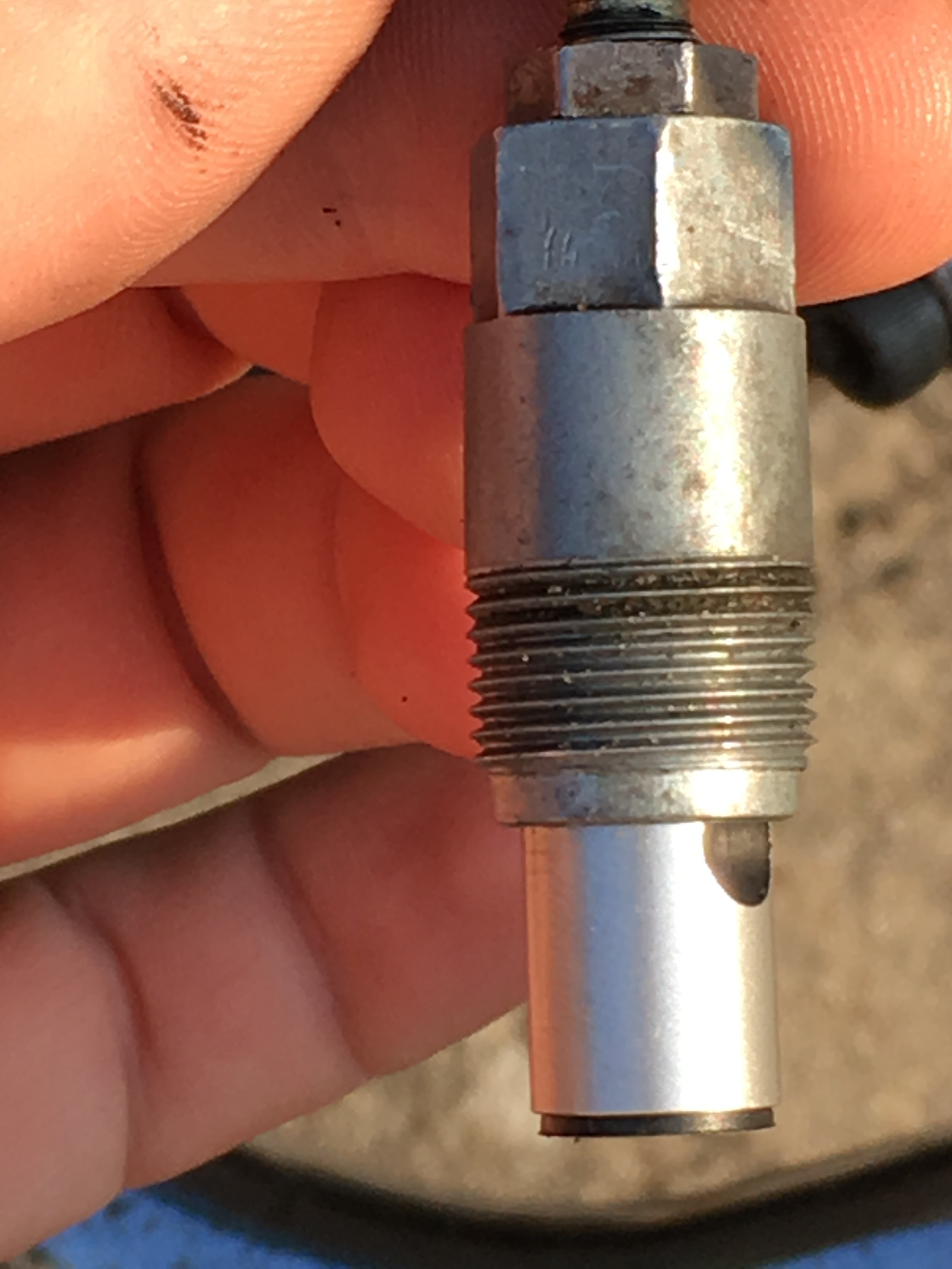

Kurzes Update, das Problem mit dem Gasgriff und hochdrehen im Standgas habe ich gelöst.
Bin stutzig geworden als der Gasgriff mit ausgeschraubtem Schieber/Feder/Teillastnadel (zusammengebaut und auf Spannung) immer wieder in die Ausgangsstellung zurück ist und lediglich bei eingebauschraubtem Schieber/Feder/Teillastnadel nichtmehr zurück in die Ausgangsstellung ging.
Habe dann die Gasschieberschraube rausgedreht und die Baugruppe wieder eingesetzt. Sehe da es funktioniert.Habe also noch noch das Problem mit dem Chokehebel der nicht arretiert bzwl noch eingestellt werden muss. Bekomm gerade nichtmal die Mutter die den Hebel am Lenker hält abgeschraubt. Kann mir jemand bei dem Problem helfen? Wie sollte der Bautenzug vom Choke eingestellt sein?
Nur für mein Verständnis: Wie können die von Werk aus verbauten Züge denn die falschen Züge für einen Orginalvergaser sein?
Wenn ich mir jetzt neue Züge kaufe stehe ich doch vor dem gleichen Problem, oder unterliegen die Züge einem Verschleiß und werden länger? -
Kannst Du mir kurz erklären was Du mit einer Funktionslänge meinst?
Ich hab mal Bilder vom Gaszug und dem Choke bei geschlossenem Schalter hinzugefügt.
Der Schalter des Chokes arretiert ebenfalls nicht, evtl. habe ich Ihn falsch wieder angebaut.Das was zerbrochen rausgefallen ist war der Ring/Unterlegscheibe aus folgendem Link:
https://www.sausewind-shop.com/set-befestigun…AiABEgKqcvD_BwE
Ich habe bis auf einen Kraftstoffilter nur Orginalanteile (BJ 83) an der Maschine.
Bin etwas ratlos, weil ich auch nicht rausgefunden habe wie man die Züge einstellen kann... Bin nach wie vor sehr grün hinter den Ohren.

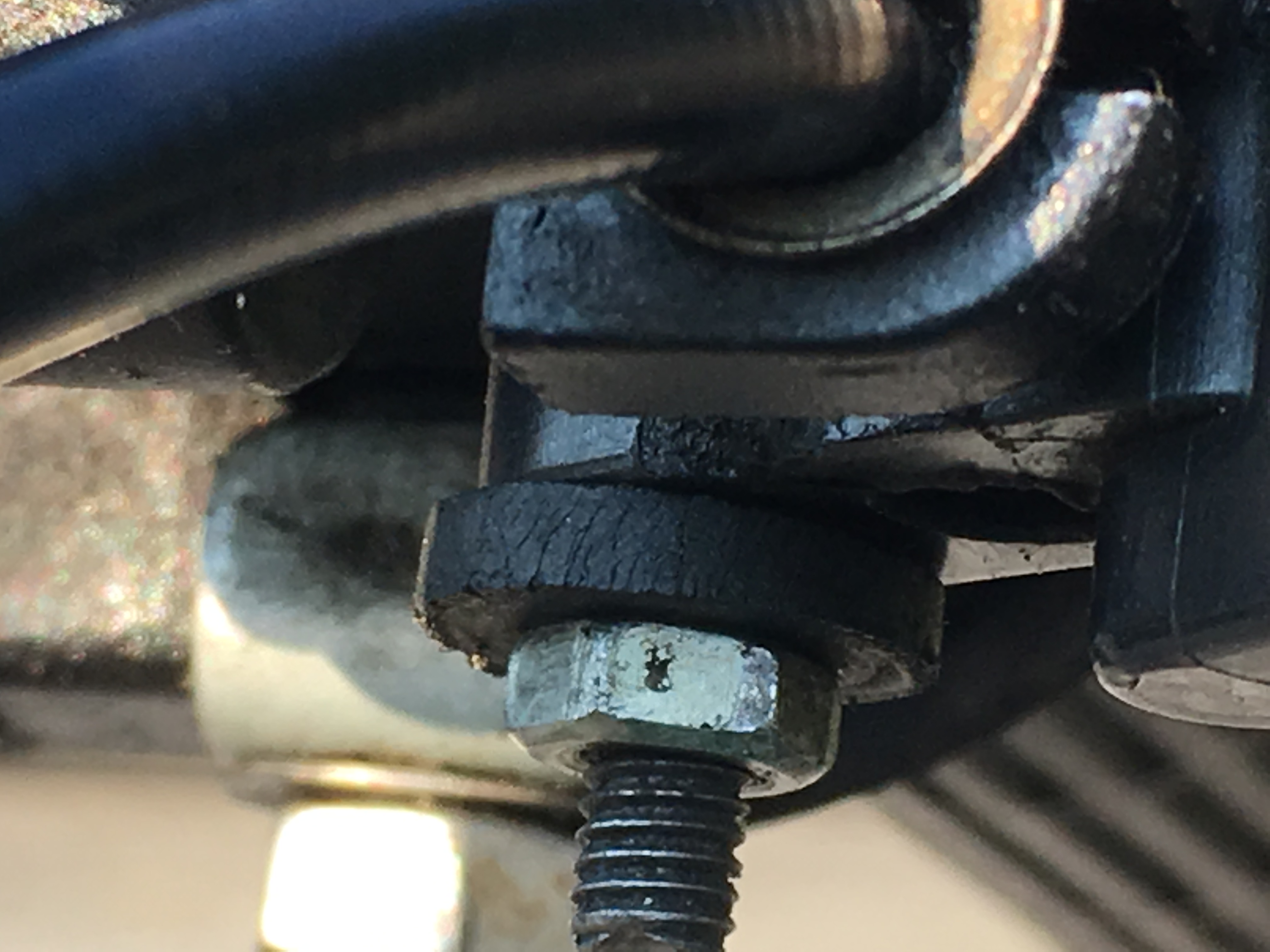

Hallo Ihr Lieben,
ich habe an meiner Simme den Orginalvergaser gegen einen BVF 16N1-11 getauscht.
Habe nun folgendes Problem:
Der Gaszug ist zu lang und hängt sich teilweise im Schieber aus. Zusätzlich dreht der Gasgriff nichtmehr selbststädnig zurück das Spiel des Bowdenzugs beträgt knapp über einen cm. Dies hat zur Folge, dass die Maschine im Leerlauf intervallartig hochdreht und nicht fahrbar ist.
Zusätzlich frage ich mich wie ich den Choke richtig einstelle. Der Chokehebel am Lenker kann nur bis zur Hälfte gezogen werden und arretiert nicht.
Im Zuge der Fehlersuche habe ich den Gasgriff ebenfalls abmontiert und wieder angschraubt. Hierbei sind zwei kleine Halbe Ringe runtergefallen.
Der Chokehebel war ebenfalls abmontiert.
Der Vergaser ist aus meiner Sicht sonst richtig montiert, ich denke ich bin nur zu doof die Bowdenzüge richtig einzustellen.Bitte helft mir, bei dem Wetter darf Susi nicht zum rumstehen verdonnert sein

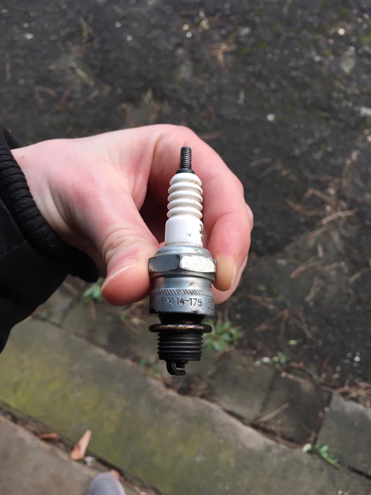

VielenDank für die Antworten. Dann stell ich in ein paar KM nochmal ein Kerzenbild ein.
Hab leider noch das Problem, dass die Tachonadel springt. (z.B. Bei Vmax auf 50 obwohl ich immer noch Vmax fahre)
Dafür sollte ich vermutlich aber einen neuen Thread aufmachen, oder? -

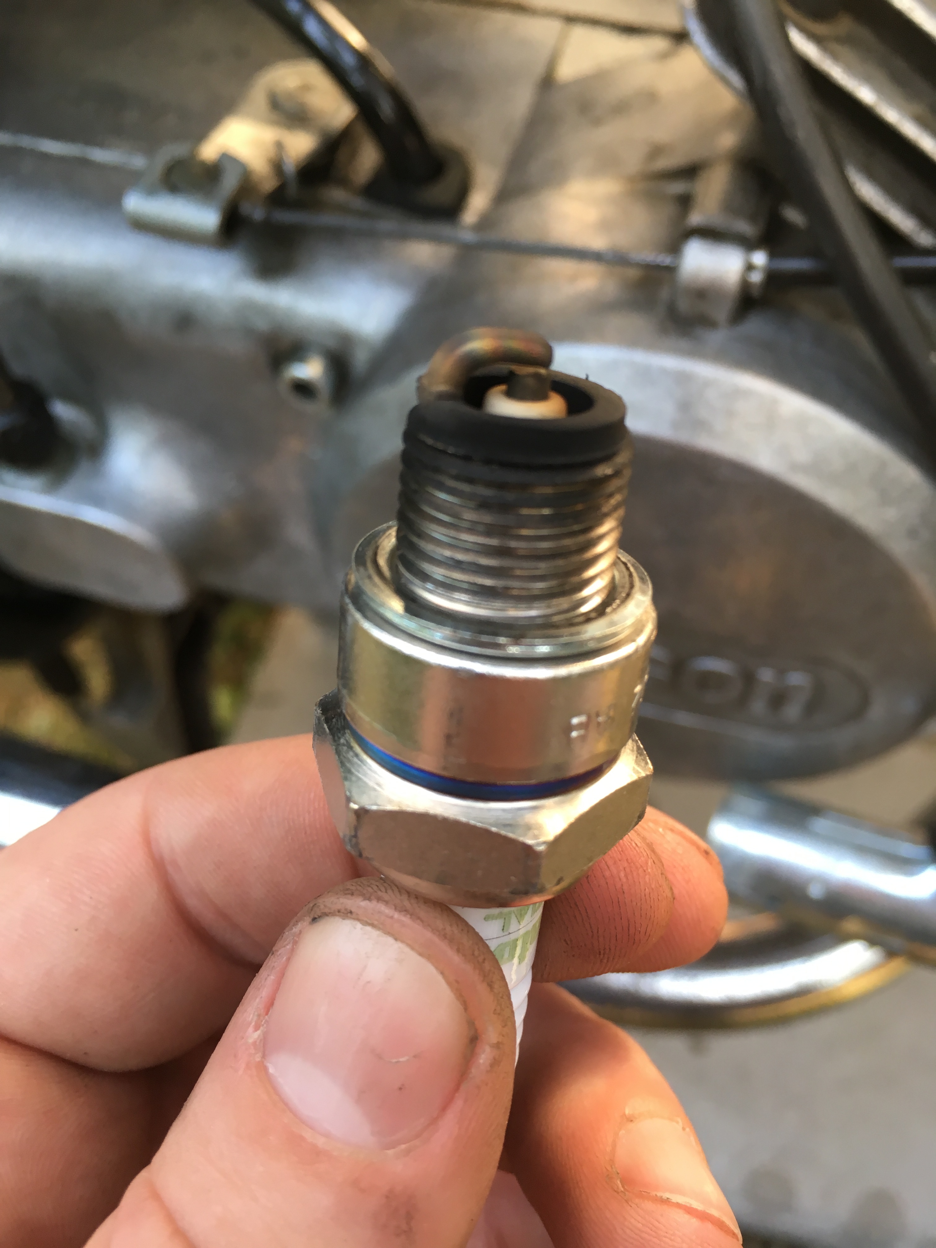

Hier das aktuelle Kerzenbild
Hab soeben die Einstellungen am Vergaser verändert und das Problem ist scheinbar Verschwunden. Es fühlt sich auch so an als ob die Maschine besser „zieht“ und runder läuft.
Vmax ist bei knapp über sechzig.
Meint Ihr das Problem ist gelöst oder einfach nur „verschlimmbessert“?
Im Standgas ist die Drehzahl jetzt höher und die Maschine deutlich lauter... Werde gleich ne 30min Überlandfahrt machen und danach das Kerzenbild kontrollieren... -
Keine wesentlichen Veränderungen. Irgendwie springt die Tachonadel bei gleichbleibender Geschwindigkeit noch hin und her.
