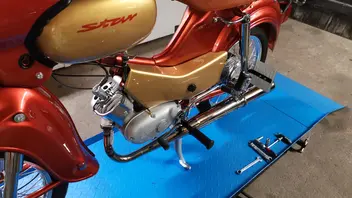

    genau so werde ich das machen :) Ich meld mich noch mal wenn ich den Fehler beim 19er Vergaser gefunden habe. Bist echt n korrekter Typ Sascha. Schade das hier ansonsten anscheinend viele arrogante Spastis angemeldet sind die denken nur weil sie genug Fachwissen haben die größten sind und dabei völlig vergessen das sie auch mal klein angefangen haben.Macht dieses Forum sehr unsympathisch.
    Die Zündung habe ich abgeblitzt. Und auch auf Nebenluft habe ich gestestet mit Bremsenreiniger. Ohne Ergebnis. Der Motor hat auf den Bremsenreiniger nicht reagiert.Ich bin erst Heute dazu gekommen den Vorschlag von DMT Racing zu testen. Wenn ich den Überlauf zu halte passiert gar nichts er dreht auch nicht hoch. Masse direkt von der Zündspule zum Motor und zum Rahmen gelegt. Habe den Motor noch mal komplett zerlegt und neu abgedichtet + neue Wellendichtringe. Daran lag es aber auch nicht. Und nein den Schwimmer habe ich nicht gegen den Federstift gedrückt sondern so eingestellt das er bei 28mm nur aufliegt.
    Ich bin halt davon ausgegangen wenn Langtuning sagt das es mit dem 19er Vergaser funktioniert das es dann auch keine Probleme gibt. War halt mein Fehler.Es funktioniert eindeutig nicht mit dem voreingestelltem 19er BVF Vergaser jedenfalls nicht bei diesem Zylinder. Warum das so ist weiß ich nicht.Auch mit dem anderen 19er BVF Vergaser den ich zu liegen habe funktioniert es nicht. Das Moped springt damit nicht an per Kickstarter und wenn es mal doch anspringt dann nimmt der Motor kein Gas an und tuckert in ganz niedriger Drehzahl vor sich hin aber auch nur mit Vollgasstellung, reagiert dann dabei auch nicht auf den Choke. Müsste doch eigentlich dann ausgehen wenn ich den Choke ziehe.
    Jetzt war jemand hier mit einer S51.Der hat nen 16N3-4 Vergaser drin. Haben den dann mal probehalber bei mir reingehangen. Und siehe da sprang sofort an und nimmt auch Gas an. Habe bestimmt 10-15 mal angekickt. Sprang immer an so wie es eigentlich sein sollte. Es liegt also wirklich am 19er Vergaser. Aber warum funktioniert es bei beiden 19er Vergasern nicht ? Ich würde das zu gerne verstehen ? Und warum patscht das Benzin so extrem zurück in den Luftfilterkasten bei den 19er Vergasern ? Es läuft richtig aus den Ansuggumi und unten aus dem Seitendeckel auf der Luftfilter Seite raus.Das ist doch bestimmt nicht normal.

    Da bin ich wieder. Ich hab jetzt wirklich alles genauso gemacht wie du es mir geschrieben hast.Vergaser auf den Kopf gestellt mit Messschieber genau auf 28mm eingestellt. Von Dichtfläche bis Schwimmeroberkante gemessen. Hauptdüse 95. Nadel in mittlere Stellung gehangen.Luftschraube 2,5 Umdrehungen raus. Choke noch mal überprüft ob er richtig schließt und aufliegt.
    Moped angekickt, sprang sofort an aber nimmt kein Gas an. Die Drehzahl lässt sich nicht erhöhen.Gebe ich nur Viertel oder Halbgas dann geht der Motor sofort aus.Ich muss Vollgas geben und dann tuckert der Motor immer kurz vorm ausgehen vor sich hin.Also leider die selben Symptome wie immer :(
    Habe das Moped danach noch ein paar mal versucht anzukicken aber ist immer das selbe.
    Dann angeschoben im ersten Gang und nach vielleicht 10 Metern kam sie dann auch.Muss dann aber auch Vollgas geben damit sie kommt und hochdreht. Bin dann ne Runde gefahren mit Vollgas sie lief auch gut bis auf die fehlende Leistung im oberen Drehzahlbereich. Danach Moped abgestellt und noch mal versucht anzukicken aber nichts zu machen nimmt absolut kein Gas an.

    Absolut resistent gegen alles. Hast du eigentlich ein Düsensatz?
    Nenne mir mal dein jetziges Setup und ich helfe dir weiter.
    Düsensatz habe ich da. Okay mein jetziges Setup ist ein LT60 Steuerzeiten Zylinder, Mit voreingestelltem 19er BVF Vergaser von Langtuning. Hauptdüse 105,Leerlaufdüse 35, Nadel in tiefster Stellung,Leerlaufluftschraube 1,5 Umdrehungen weit raus. PVL Zündung 1,7mm vor OT , Filu Luftfilter neue Bauform. Auspuff AOA3, Gemisch 1:25 mit Motul 800
