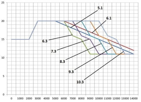

Die Zündverstellung mit der Z102 Spule ist so:
X Achse einfach als 20° Linie betrachten.

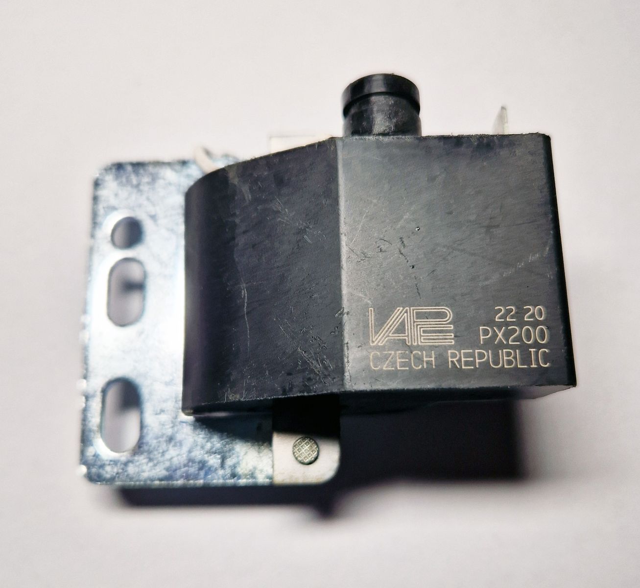

Vape hat ein neues Gerät, mit dem Sie von statischer Zündung auf variable Zündung umschalten können, ohne die Zündspulen wechseln zu müssen.
Sie können in der Grafik sehen, dass die statische Zündung 18 Grad beträgt, die variable Zündung 23 Grad.
Sie haben die variable Zündung bei 20 Grad getestet und das könnte der Grund für die geringe Leistung sein
