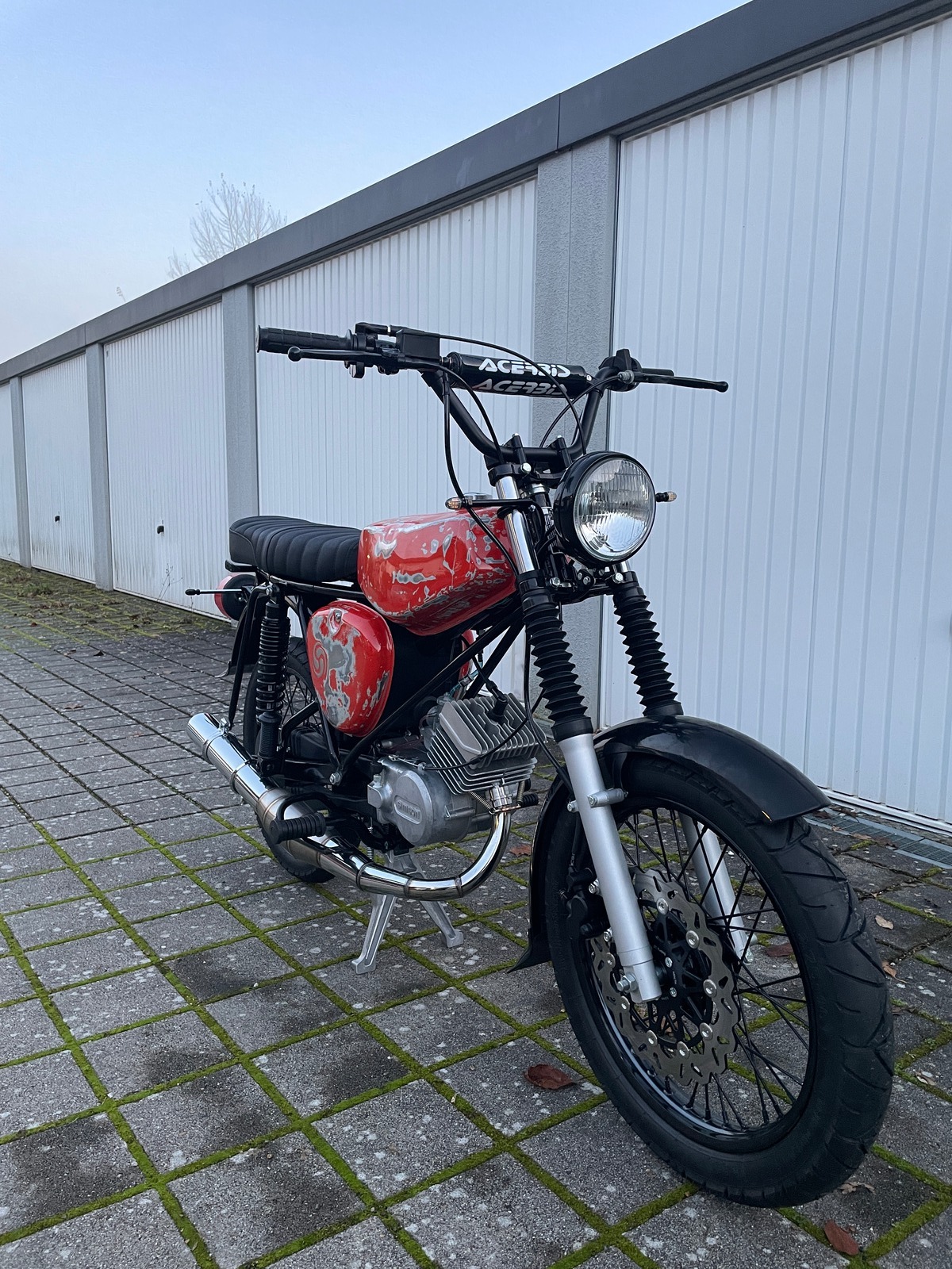

Hi!
Dadurch, dass alles Neuteile waren, ich den Motor nicht selbst gebaut habe und mir wirklich alle Wünsche erfüllt habe, schätze ich ca 6000-7000€. Hab aber kein Buch geführt, das macht irgendwann kein Spaß mehr ![]()
Was hast du dort für eine sitzbank/Bezug drauf?
Ist von Ostblechpolster. Die haben auch nur drei Versuche gebraucht die richtige Sitzbank zu bauen… Ist deren Antirutsch Bezug

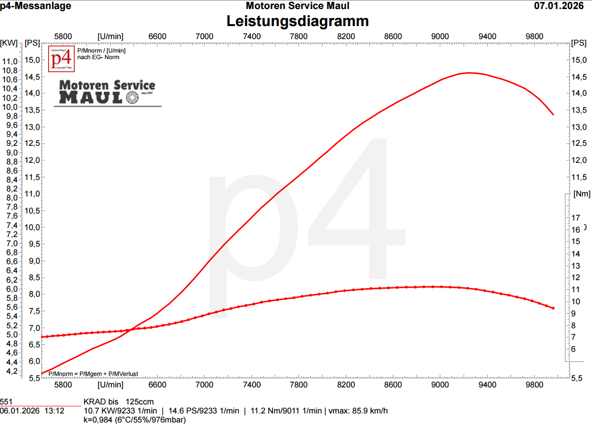

Ist das Radleistung? [...]
Ist Motorleistung!
Und alles geklappt?
Das steht noch in den Sternen, ich hoffe ja.
21er Abnahme, Geräuschmessung und Leistungsmessung nehmen einige Zeit in Anspruch, außerdem lag Salz und stellenweise Schnee auf der Straße, deswegen muss das Moped einige Zeit bei Tommy bleiben. Wenn ich News hab berichte ich natürlich ![]()

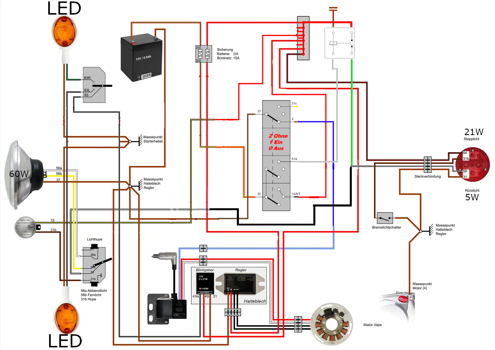

Den Akku halte ich für zu kein.
Ich verbaue immer 4,5-5Ah Akkus.
Alles klar, danke für den Tipp. In meinem Unwissen dachte ich der kleine Akku reicht, wenn man sonst auch ohne fahren könnte ..
Moin Jungs, kurze Frage in die Runde:
H4 Birne an der Powerdynamo ist bissi viel für den Akku/Ladeleistung der Powerdynamo wenn ich überwiegend Stadtverkehr fahre, oder?
Ich frage weil es mir den Akku leersaugt und ich mir unsicher bin, ob die Ladeleistung in dem aktuell häufigen Betriebszustand ungenügend ist oder irgendwo Kriechstrom den Akku über die Tage hin entlädt. Ich habe lediglich Vorderlicht (55W), Rücklicht (5W) und ab und an Bremslicht mit 20W - keine Blinker oder andere Abnehmer.
Ich habe an meinem Neuaufbau (2,9 Ah Akku https://www.akf-shop.de/Batterie-12V-2…erie/GP10000566) ähnliches beobachtet. Bin aber auch praktisch nur Kurzstrecke damit gefahren bis jetzt aufgrund von der noch ausstehenden TÜV Abnahme. Rein rechnerisch sollte es aber passen, wie Carsten schon schrieb. Ich würde es bei uns zwei also tatsächlich auf Kurzstrecke/Drehzzahlen schieben. Spielt die Kälte evtl. auch eine Rolle...?

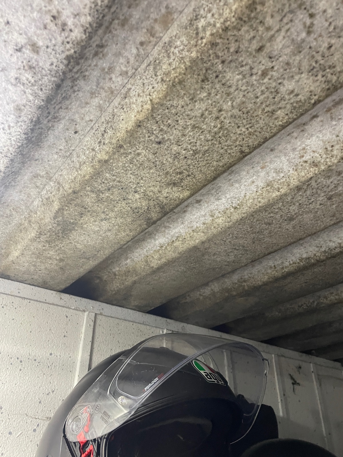

Heizen müsste ich ja dann auch regelmäßig bzw. dauerhaft. Die Garage ist leider 100 Meter Fußweg von der Wohnungstüre entfernt und eine von zehn Blech-Styropor Garagen. Das ist nichts mit dauerhaftem heizen.
Grade mal gecheckt: Nur wenig bzw. kein Tauwasser an den Fahrzeugen, hauptsächlich am großen Motorrad. Das sollte aber von gestern sein. Hygrometer zeigt dennoch 9.9°C und 99% rel. Luftfeuchtigkeit (ich vermute am Sensor ist es kondensiert).
Morgen prüfe ich mal wie frei die Rückseite der Garage ist, dort ist nämlich die „Entlüftung“ durch die Wellen des Wellnlechdachs.
