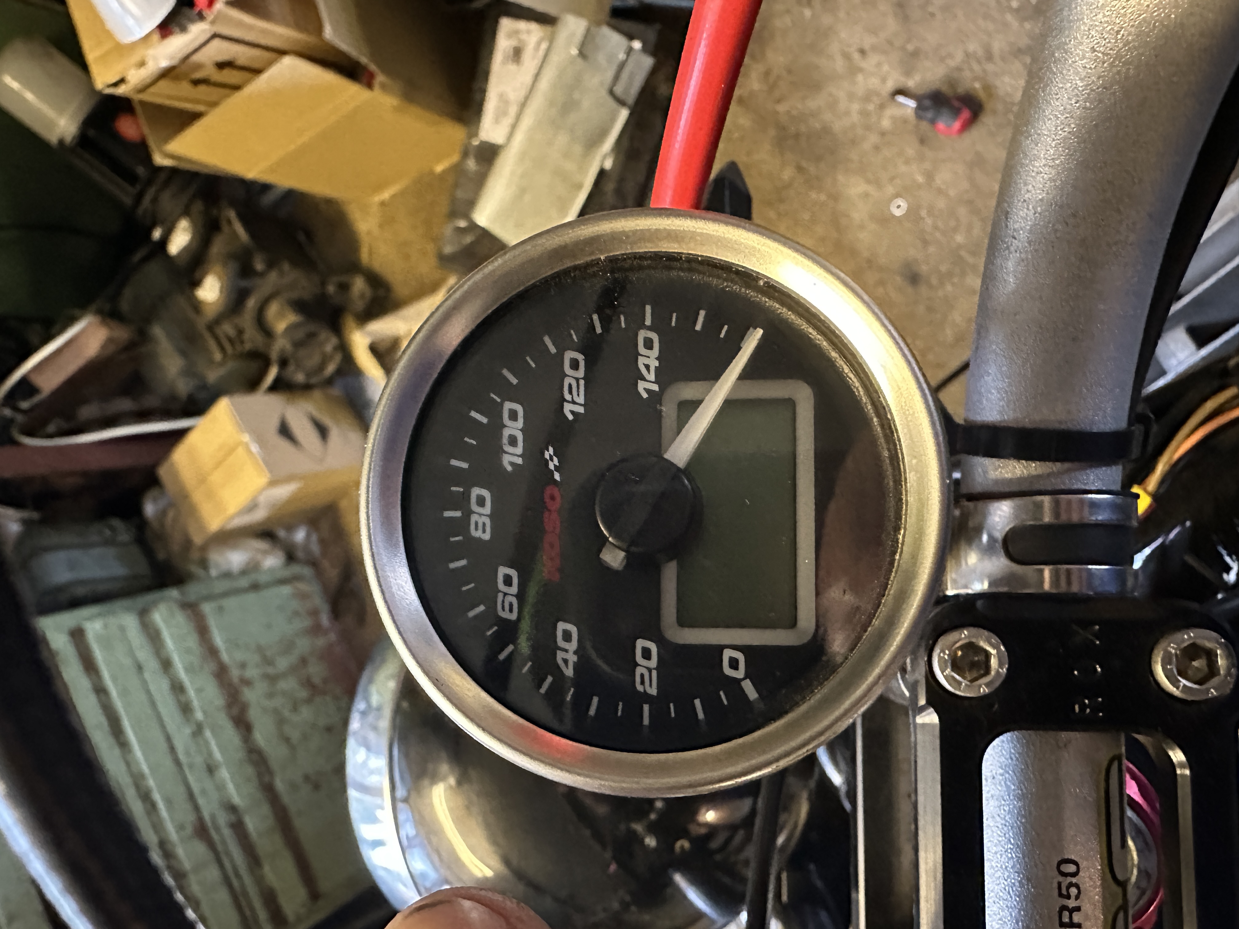

Hi,
Ja natürlich. Hab dann die Batterie, die zum vollladen wie gesagt ausgebaut war, wieder rein gebaut und mehrere Male probiert. Nochmal mit dem Moped gefahren weil ich dachte dadurch bessert sich evtl was aber... Nix.

Moin,
folgendes Problem:
Der Tacho will nicht mehr angehen.
Vorgeschichte:
Ich hab vor ein paar Wochen die Batterie von beiden 2-Rädern ausgebaut, um sie über den Winter zu schonen und mal aufzuladen.
Jetzt hat neulich beim basteln das Schwimmernadelventil im Polini gehangen, ich das ganze repariert und wollte schauen ob das Moped noch anspringt.
Ich weiß, es wird explizit in der Anleitung gesagt, man darf ihn nicht ohne angeschlossene Batterie anmachen, hab ich aber beim Testen vom Motor leider nicht dran gedacht.
Zündung war also an, Motor sprang an und noch während dem Selbsttest, den er beim anmachen durchläuft, hab ich die Zündung wieder ausgemacht.
Genau da hängt der Zeiger jetzt. Einer meiner Elektriker-Kumpels meinte schon vermutlich Unterspannung, was durch meine Geschichte ja Sinn macht.
Nur reagiert er jetzt wie gesagt leider gar nicht mehr.
Hat da noch jemand eine Idee was man probieren könnte, bevor ich das Weihnachtsgeld in nen neuen Tacho versenken muss :wacko:MfG
