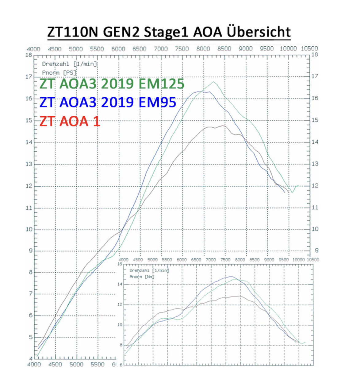

    Moin,
    Nein es muss nicht zwingend im 85er Bereich sein. Deswegen ist der 110er Stage 1 mit 20er Mikuni und AOA Anlage schon ne gute Wahl denke ich. Spritverbrauch gut okay, aber daran solls dann auch nicht mehr scheitern :)
    Na siehste. Genau das was ich hören wollte :D Schönen neuen 110er bauen mit ZT Gehäuse und Ronge Innenleben.
    Also nehm ich dann den 110er Stage 1 und häng da n 20er Mikuni und AOA3/4 ran und passt sagt ihr? :)
    Naja die 30€ machen den Braten auch nicht mehr fett zum Stage 3. Naja mal schauen, vielleicht aber auch nur der stage 2, dann kann ich mir vielleicht den Gang zum TÜV sparen. Der Zylinder ist nur mit ner Bezeichnung auf dem Zylinderkopf und "4 Kanal" eingetragen :)
    Danke euch. Falls ich nochmal Fragen hab, meld ich mich hier. Konstruktive Antworten und schnelle Hilfe waren ja nun doch vorhanden :D
