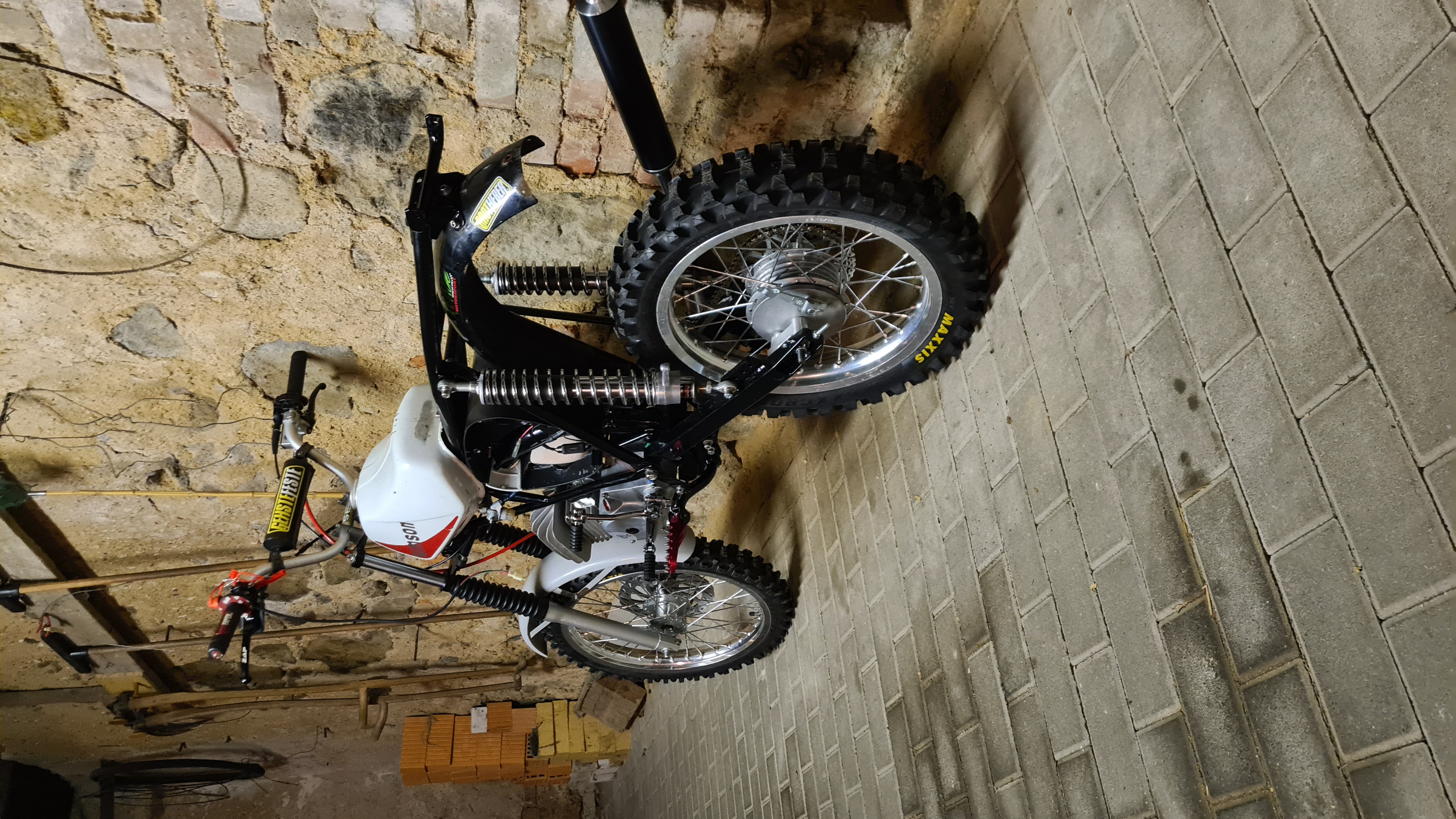

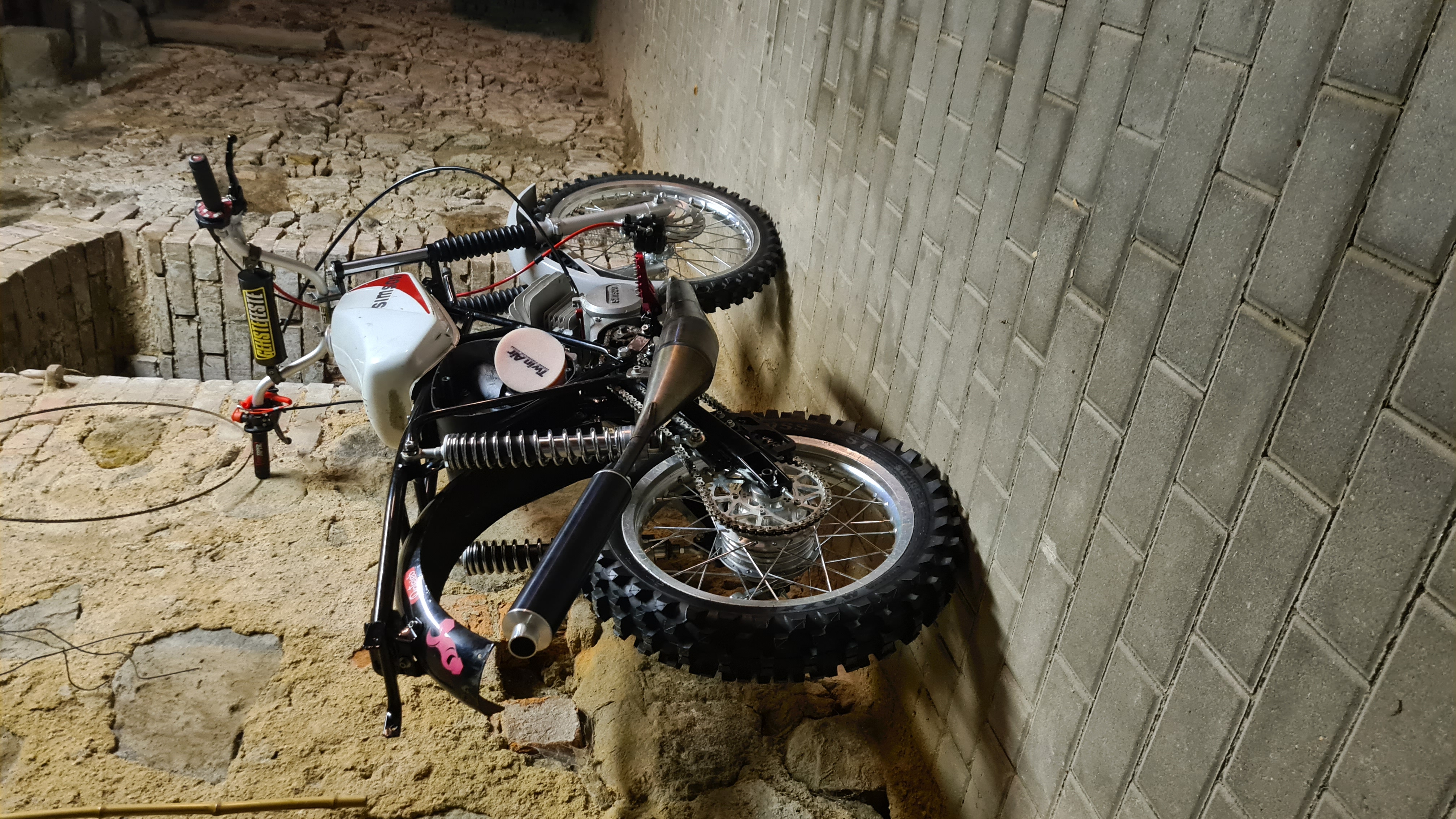

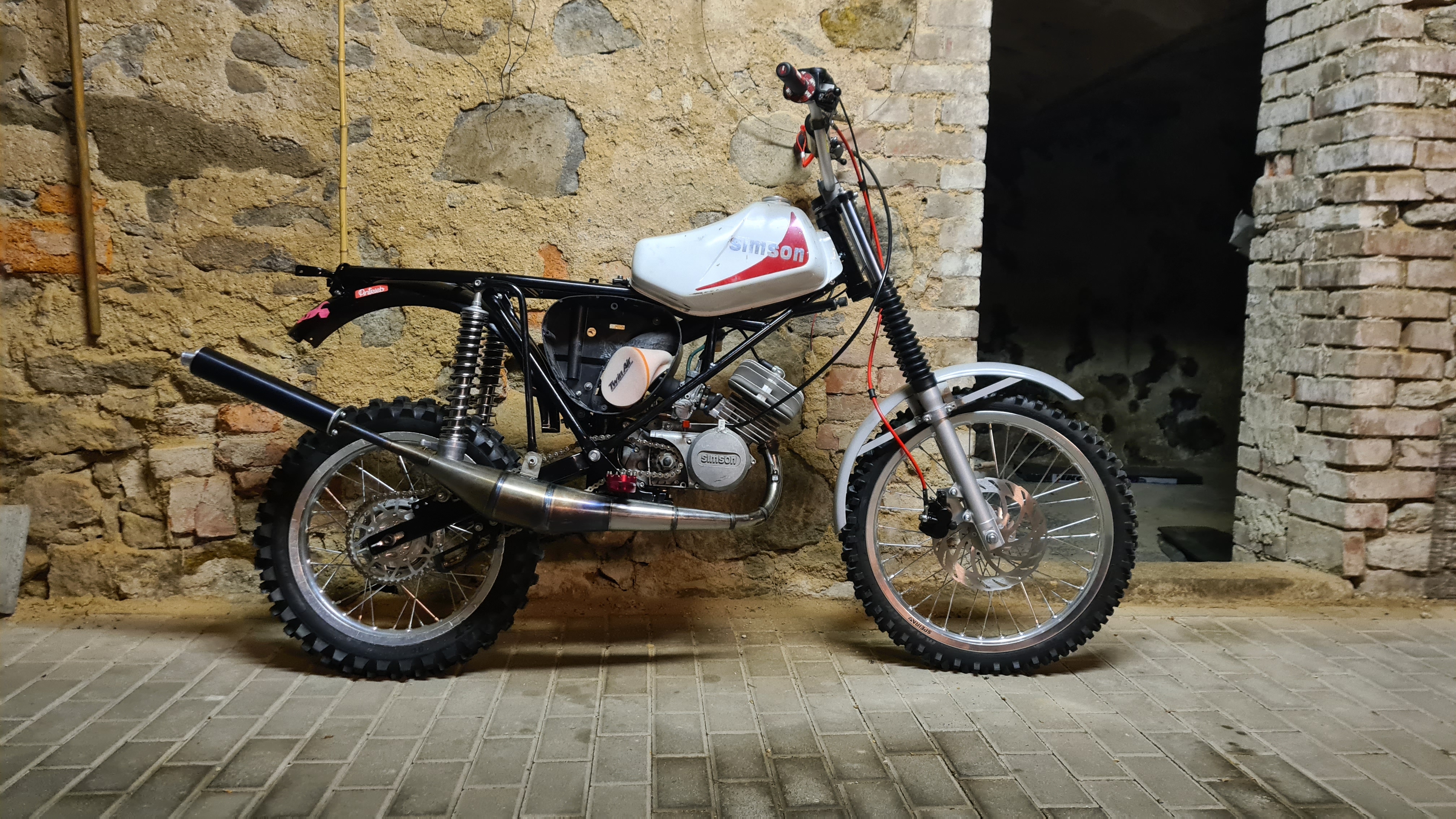

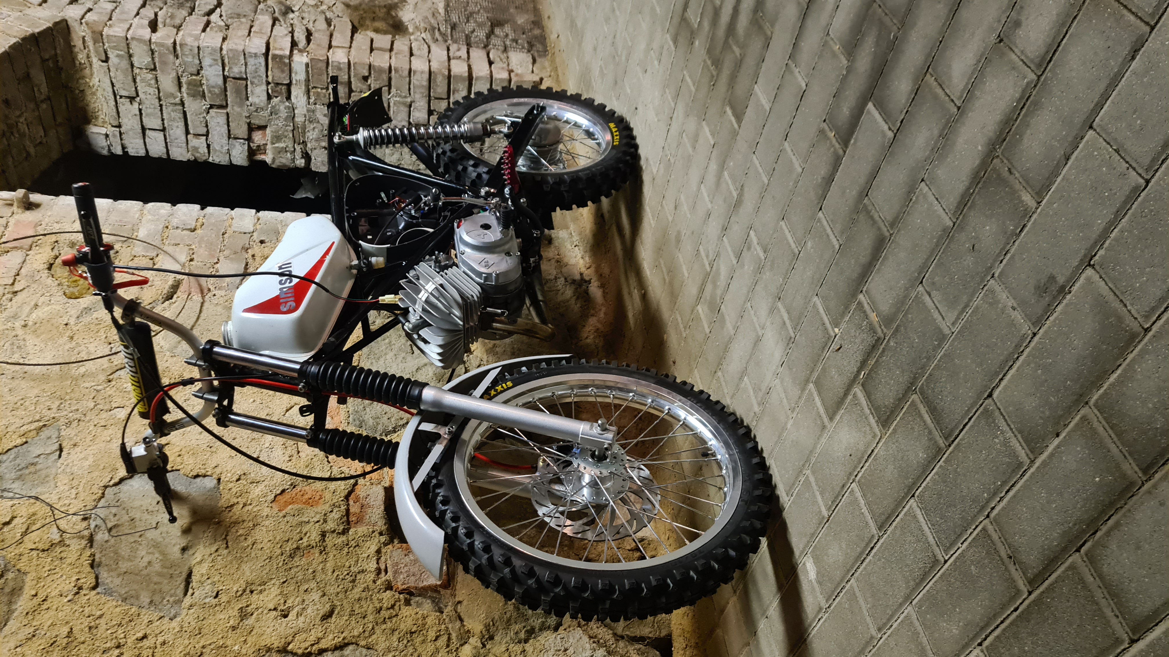

  • So, das sind Bilder vom aktuellen Stand :D
    Ich bin echt mega zufrieden, der Motor läuft und der Klang ist ein Traum
    Was jetzt noch zu erledigen ist sind beide Bremsen, das Schutzblech vorn bedarf doch mehr Umarbeitung als ich gedacht habe, damit bin ich noch sehr unzufrieden, da passt gar nix.
    Dann noch ne Sitzbank in flach, der Bock ist nämlich doch echt ganz schön hoch geworden.
    Seitendeckel für den Herzkasten muss ich noch kaufen, das sollen nachbau Exportdeckel werden, passend lackiert zum lackset.
    Die Schutzbleche sollen beide in der Farbe wie das vordere werden, hinten ist grad nur übergangsweise ein altes von mir drin.
    Den totmannschalter muss ich auch noch abklemmen, das hat aber erstmal noch Zeit.

    Die Kettenumlenkung würde ich nochmal überdenken, hab das in meinem Rennmoped ähnlich gebaut und das ist Mist. Das ist auch wesentlich tiefer, also flacherer Winkel der Kette und jetzt nach 3 Prüfstandsstunden hat sich die Kette schon echt tief eingearbeitet. Werde das demnächst auch mal umbauen.
    Fuhrpark:
    Simson S100 TÜV
    Simson SR90 Umbau
    Kawasaki Z900
    Instagram: 2stroke_fanatic
  • Naja der Winkel ist grad auf dem Bild der "worst case".
    Die Dämpfer stehen sonst weiter hinten, spricht die schwinge etwas flacher und mit meinem Kampfgewicht federt das nochmal weiter ein. Das ritzel hinten und vorn wird auch nochmal größer werden, die Übersetzung so ist ja nur zum Testen gedacht.
    Wie kann man die Ketten Führung denn besser gestalten? Ich meine, die beiden Punkte wo zwingend umgelenkt werden muss sind ja eigentlich fix, oder?
