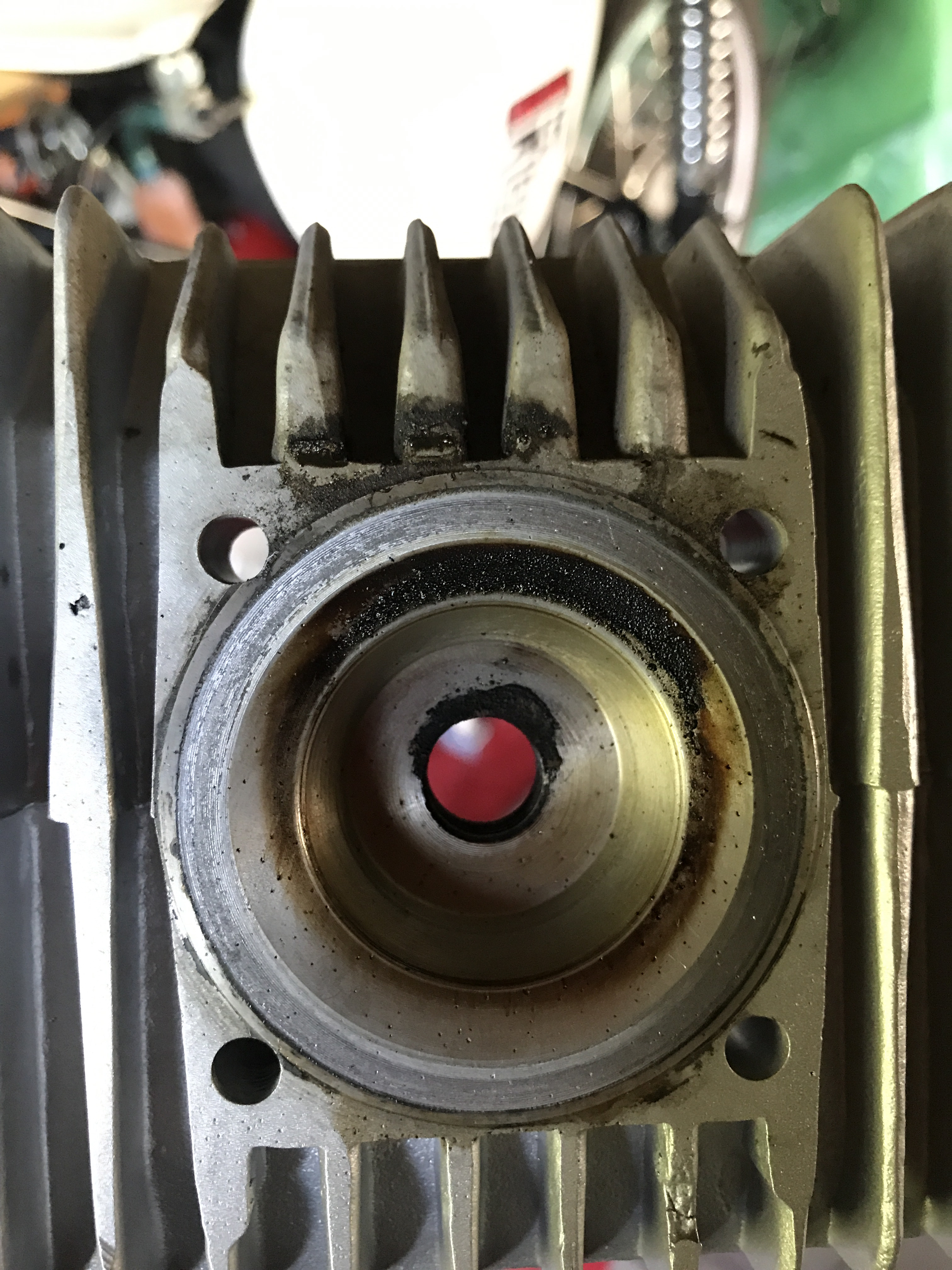

Was zu dieser Verwirrung führt ist, dass mit späterer Zündung der Auspuff heisser wird was die Auslassreso anhebt (weil die Verbrennung einfach etwas später und damit zu etwas größerem Teil im Auspuff stattfindet). Der Zylinder und Kolben ansich bleibt dabei aber kühler, eben weil ein größerer Teil der Wärme an den Auspuff abgegeben wird anstatt den Zylinder. Je früher du zündest, desto vollständiger findet die Verbrennung im Zylinder/ Kopf statt und desto länger ist auch die Zeit, wo die Verbrennungstemperatur vom Zylinder und Kopf aufgenommen werden kann.
Gegen zu hohe Zylindertemperaturen hilft es also nicht, mit der Zündung früher zu gehen.MFg RZT

Dann muss ich die Kiste aber so fett fahren, dass sie untenrum versäuft. Der Zündzeitpunkt ist ja nicht nur allein vom Hub abhängig. Ich denke bei dem Motorkonzept hat sich RZT schon was gedacht. In der Anleitung steht, dass ein Zündzeitpunkt von 1,5-1,6 einzustellen ist.
Habe mich beim Abstimmen nach der von RZT beigelegten Anleitung gerichtet. Der ZZP von 1,6 hat sich in Hinsicht auf Temperatur und Leitung als „optimal“ herausgestellt. Gehe ich früher, wird der Motor deutlich heißer und läuft nicht schön. Was würdest du bei diesem Hub fahren?
Meinst du 1:40 ist zu fett? Bisher hatte ich das selbst bei 1:33 noch nicht so extrem. Aber eventuell versuche ich mal 1:50 oder 1:60 zu fahren.
Kann mir aber kaum vorstellen, dass das die Ursache für die Ölkohlebildung ist[emoji848]
Ok dann bestelle ich mir mal andere Kerzen. Kann nicht schaden.
Das Moped bekommt ausschließlich 102 Ultimate von der blauen Tankstelle.
Kerze könnte ich noch testen. Momentan ist eine NGK B8HS verbaut.
Zylinderkit ist ein RS1004D von RZT.
Ja das stimmt, es sieht wieder genau so aus. Aber zu fett läuft die Kiste momentan nicht. Sie qualmt nicht und die Kerze ist Rehbraun.
Die einzigen Tipps, die ich gerade gefunden habe sind, das Mischungsverhältnis zu verringern und die Hauptdüse so zu wählen, dass die höchste Vmax erreicht wird. Beides habe ich gemacht. Sobald ich magerer gehe wird die Kerze sehr hell und das Moped neigt, je nach Wetter, zum Klingeln.Wie gesagt, das Moped läuft top. Leistung ist da, kein Ruckeln bei Volllast und überdreht auch sauber.
Quetschmaß momentan bei 1,1mm
Hier könnte man noch ein bisschen runtergehen, gerade bei einem so zahmen Auspuff, wie dem DailyRace D. Habe ich auch schon getan, ändert aber nichts spürbar an der Leistung. Dann lieber etwas Reserve lassenNur die Ölkohle ist seltsam. Hatte ich bisher noch nie so stark und nach so kurzer Laufleistung.

Der Motor läuft soweit super. Mir ist nur aufgefallen, dass das Moped keine Wolke mehr von sich gibt, wenn man den Gashahn aufdreht. Vor der Regenerierung kam da immer ein schönes Wölkchen. Kerze sieht aber top aus und klopfen tut sie auch nicht. Dann ist mir durchs Kerzenloch aufgefallen, dass der Kolbenboden schon wieder komplett zugekohlt ist. Habe mal den Kopf demontiert, um ein Bild fürs Forum zu machen. Meine Frage wäre, ob das nach 1000 km normal ist? Gefahren wird 1:40 mit Motul 800 und ZZP 1,6 vor OT momentan. Auch der Kopf setzt wieder Kohle an. An
sich würde mich das nicht stören, aber ich habe keine Lust auf Glühzündungen. Was meint ihr?
