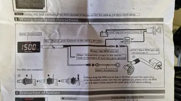

Hab heute nochmal einige Tests gemacht und herausgefunden, dass wenn ich den Zündkerzenstecker abziehe, der Drehzahlmesser ausschlägt. Beim Kicken komme ich so auf angezeigten 900 Umdr.
Egal ob 5kOhm, 1kOhm oder ohne Stecker, mit oder ohne Kerze, sobald der Funke überspringt, zeigt der Drehzahlmesser nichts mehr an. Halte ich alles in die Luft > funktioniert.
Wie erklärt sich das? Ich hab gezählte 39x das Signalkabel um das Zündkabel gewickelt, fast auf die kompletten Länge.
Masse vom Motor ist gegeben, Widerstand von Zylinderkopf bis Gehäuse Zündspule sinds 0 Ohm.
Es ist drumherum alles gleich geblieben beim Tausch: Zündspule, Zündkabel, Lichtmaschine. Lediglich die Zündkerze hab ich mit dazu verkauft. Dachte erst, dass es daran lag, aber hab hier zig Zündkerzen probiert, bei allen das Gleiche.

Ich würde mal davon ausgehen das der DZM ohne irgendwelche Einflüsse defekt gegangen oder er hat eventuell ein Problem mit der Drehzahlsignalabnahme.
Ja, vielleicht ist das so. Hab alle möglichen Stellen schon mal angefasst, während der Motor läuft, aber brachte alles nichts.
War ja immerhin auch ein billiger von Alieexpress. Der nächste wird dann wahrscheinlich einer mit Batterie sein. Alles andere wär zu aufwändig.

Was ist denn das normal geschaltete Plus? Laut AKF Schaltplan ist doch nur 15/51 geschaltetes Plus?
Ok, gut zu wissen. Also funktioniert ja an sich alles richtig. Hast du eine Idee, wie ich das umgehen kann?
Gibt es keinen Weg, den Drehzahlmesser anzuschließen, ohne dass dieser bei Zündung-Aus so flackert? An Dauerplus per Schalter schalten? Irgendeine Belegung am Zündschloss?
Naja, im Schema kommen aber auch 5 Kabel aus dem Teil. In real sinds 4.
Hier musste ich das schwarze Kabel auftrennen, das dann auf den Rahmen klemmen und wieder weiter zu dem Taster verbinden. Schwarz und Gelb gehen gemeinsam zu einer Steckverbindung, an dem du den Taster anschließen kannst. Von auftrennen, auf Masse klemmen und wieder verbinden ist dort ja nicht die Rede von. Anders funktionierte es aber nicht.
