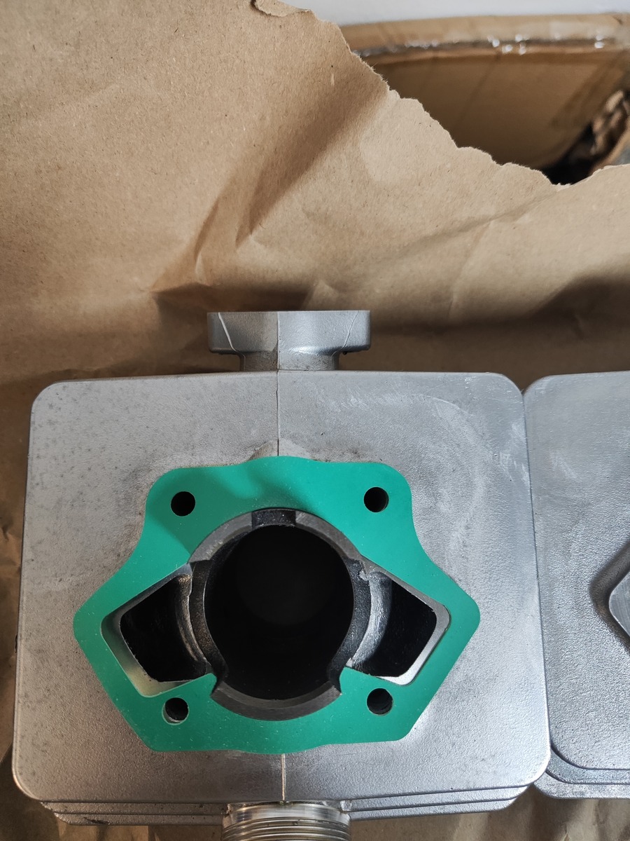

  • So, jetzt noch mal zum PZ 50ccm Allday Grauguss Zylinder. Die Verpackung ist sehr gut. Eine " Abstimmbibel " ist auch dabei. Was mir aufgefallen ist: der Zylinder sieht sehr nach den Schmitt / LT Pro Zylindern aus ( Einlassstutzen z.B. ). Der Zylinderfuß & die Zylinderfuß Dichtungen sind recht groß, so dass die Dichtung an den Kanaltaschen links und rechts ca. 1mm gerade mal abdichtet. Also für MZA und DDR Nachbau Motorgehäuse bedingt geeignet. Eher Gehäuse mit größerer Dichtfläche verwenden ( ZT, PZ ). Dadurch ergibt sich auch eine unschöne Kante zwischen Zylinder und Motorgehäuse an den Kanaltaschen. Der Kolben: die Schmierbohrungen für den Kolbenbolzen fehlen. Die Anlaufflächen am Kolben sind nicht gerade, sondern erweitert im oberen Drittel. Beim einbauen der mitgelieferten 1mm Anlaufscheiben hat man ca. 1mm Spiel, was für einen oben geführten Kolben zu viel ist. Also lieber 1,5mm Anlaufscheiben verwenden und die Anlaufflächen mit einer Feile etwas bearbeiten.
    Bezüglich der Fußdichtung die dabei ist, hast du recht. Die würde beiseite legen und eine ordentlich passenden verwenden.

  • Bezüglich der Fußdichtung die dabei ist, hast du recht. Die würde beiseite legen und eine ordentlich passenden verwenden.
    Die Fußdichtungen passen schon für den Zylinder. Der Zylinderfuß am Zylinder an sich ist zu groß. Die Kanaltaschen laden zu weit nach außen aus. Orig. gut passende Zylinderfußdichtungen sind zu klein an den Kanaltaschen bzw. werden die dann durch die orig. Dichtungen an den Außenkanten ca. 3mm überdeckt.
  • Kann ich nicht beschädigen das die Dichtung so richtig passt, die dabei war.
    Ist mit der, im PZ Dichtungssatz mit Silikonlippe bei liegt, das selbe.
    Was mich richtig stört an diesen Zylinder, ist der wuchtige Ansaugstutzen.

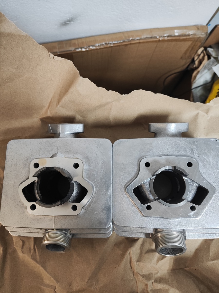

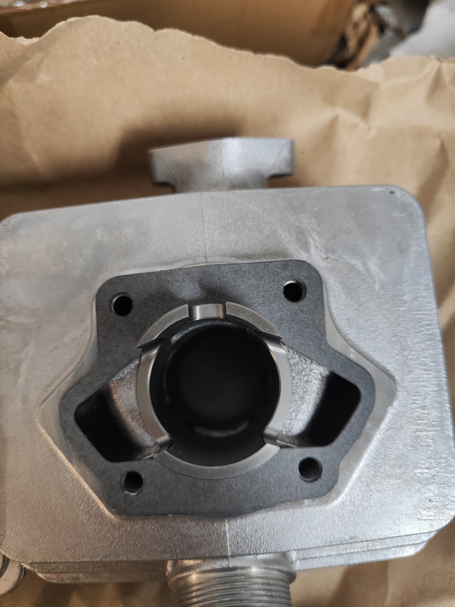

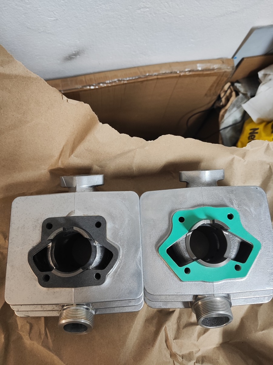

  • Links ist der Schmitt 50ccm GST Zylinder und rechts der PZ Allday 50ccm Zylinder mit GG Buchse . Der Schmitt Zylinder passt sehr gut auf die Dichtfläche von DDR und auch Nachbaugehäusen von MZA oder FEZ. Beim PZ Zylinder sieht es etwas anders aus. Dunkle Dichtung orig. Schmitt, grüne Dichtung orig. PZ. Wie sieht die Dichtfläche beim LT 50ccm Pro aus ? Sind die Dichtfläche / Kanaltaschen dort auch so groß?
