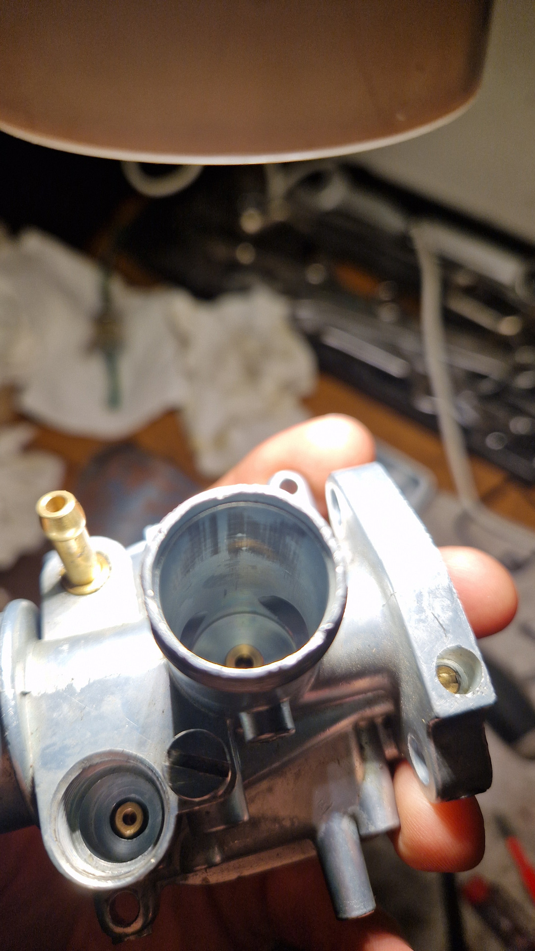

Auch reagiert die Gemischschraube nicht wirklich präzise. Wenn der Wirkbereich anfängt, guckt bereits der Dichtring der Gemischschraube aus dem Gehäuse ![]()
Mir ist dann auch aufgefallen, dass wenn der Schwimmer unten hängt, quasi Schwimmerkammer leer, dann hängt sich ausnahmslos jedes Mal der Schwimmer auf. Problem hierbei ist, dass sich das Nadelventil immer in der Führung verkantet. Entweder müsste die Führung oder das Nadelventil selber länger ausgeführt werden, oder man biegt die Nase des Schwimmers so um, dass dieser von Haus aus nicht so weit runterfahren kann.
Irgendwie ist das alles nichts Halbes und nichts Ganzes und für mich geht daher der Vergaser auch wieder zurück.

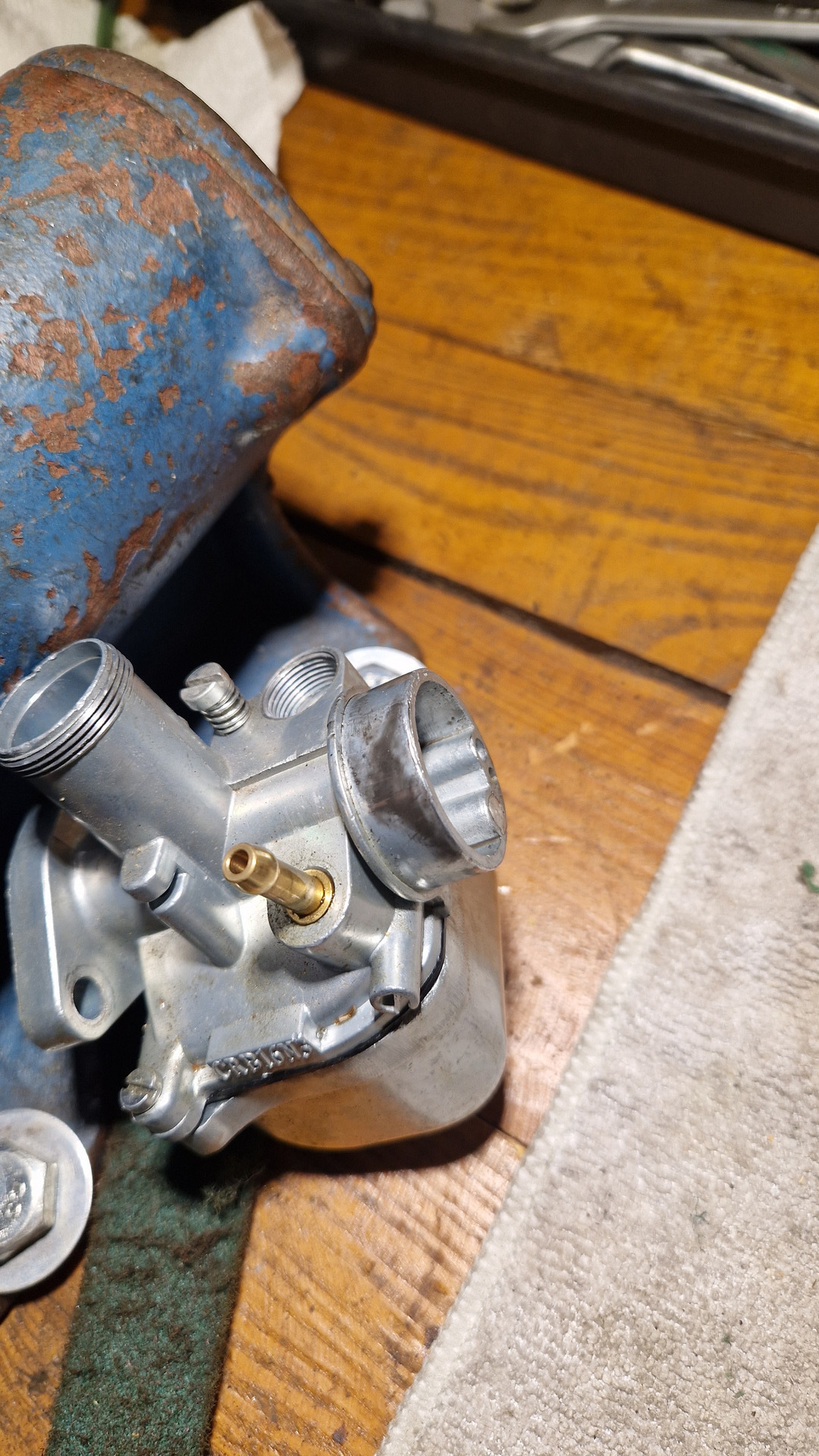

Habe heute auch meinen VM16 eingebaut und kann nen bisschen Feedback geben.
Dank euch wusste ich ja bereits, worauf ich mich einstellen könnte. Also hab ich z.b. die Dichtung vom Choke umgedreht, sodass die "hohle" Seite nach unten zeigt.
Benzinhahn auf, aber vorher nen Lappen druntergelegt. War auch nötig, lief auch bei mir über. Ein Klopfer mit dem Schlüssel aufs Gehäuse hat hier aber Abhilfe geschaffen.
Gestartet, lief viel zu fett. Meine erste Idee war, die Dichtung wieder auf Ursprungsseite zu drehen. Wieder gestartet, lief erstmal normal. Hab ich den Beitrag im "PZ VM22" Thread falsch gedeutet?

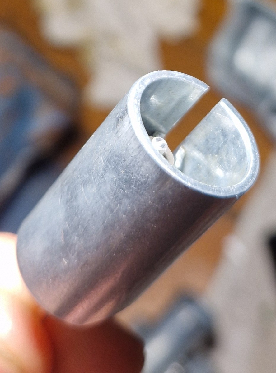

Teillast Gänge durchbeschleunigen klappt auch tadellos. Die Nadel ist durch die Klemmung aber nicht straffer geführt, als im normalen BVF. Wackelt genauso rum. Das hätte man sich sparen können, da man jetzt wie gesagt ein Werkzeug mehr braucht. Ich bleibe dabei, dass das mit einer Feder a la N3 optimal gewesen wäre.
Bin etwas hin und hergerissen, da mich z.B. die Sache mit den holprigen Fahrten doch schon sehr stört. Seltsam finde ich auch, warum eine so extrem kleine HD erforderlich ist. PZ liefert HD's bis 85 mit!
Wird denn nur das Plättchen geklemmt oder die Nadel auch irgendwie?
Die Nadel wird ja jetzt verschraubt, das ist zwar irgendwie eine Weiterentwicklung gegenüber dem N1 Vergaser, jedoch finde ich es wie beim N3 mit Abstand am besten gelöst. Hier wird die Nadel mithilfe einer Feder in Position gehalten. Man kann hier extrem einfach die Nadelposition unterwegs mal ändern. Beim Stino-N1 und PZ VM-Vergaser muss ja hierzu immer der Schieber ganz demontiert werden.
Ich muss jetzt sogar ein Werkzeug mehr mitnehmen, um die Befestigung lösen zu können. Das hätte man besser umsetzen können.
