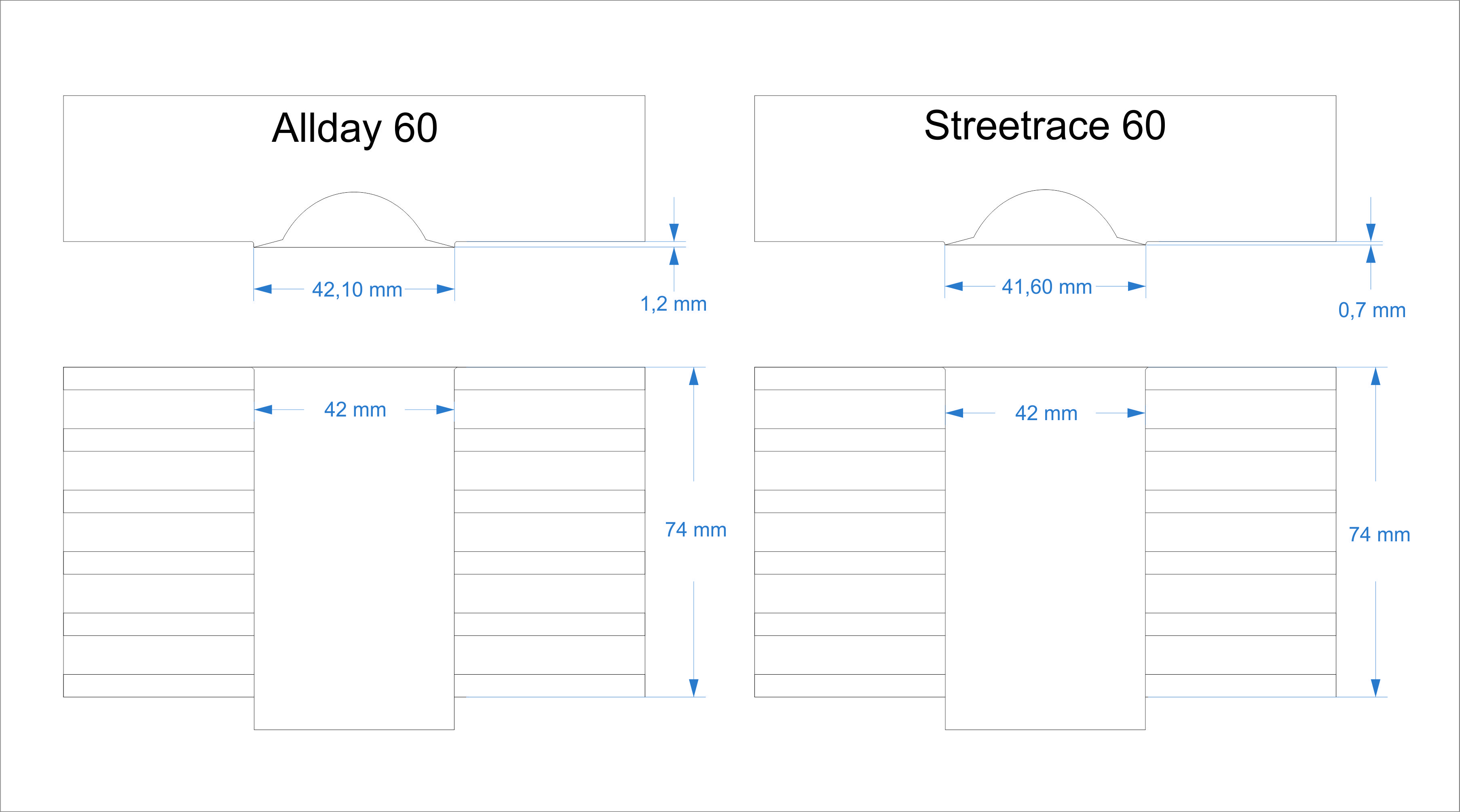

    Ich habe beide Zylinderkits zu PZ zurückgeschickt und nach ein paar Tagen wieder zurück bekommen, Stellungsnahme gab´s leider keine:
    1. Beide Köpfe wurden getauscht, maßlich kann ich nur noch minimale Unterschiede feststellen. (Wie denn auch, wenn Kolben und Zylinder die selben Maße haben?)
    Die Passungen der Zentrierung sind besser, aber noch nicht perfekt, weil etwas zu groß. Mag sein, daß es die bei der Montage reinzieht, etwas stramm geht es aber doch.
    Die Zylinderköpfe die ich ursprünglich bekam, hatten anscheinend den gleichen Rohling wie die LT Reso´s, da hat sich beim Allday nichts geändert, der Streetrace hat jetzt allerdings einen Almot-Rohling.
    2. Die Zylinder sind nach wie vor die selben, also haben sie die identischen Maße und der Streetrace wurde auch nicht nachträglich bearbeitet.
    3. Erfahrungen hab ich noch keine, da ich meinem LT60 Reso erst kürzlich einen neuen Kolben gegönnt habe, der läuft noch eine Weile.
    Ich habe mir beide Zylinder gekauft, weil sie kurzzeitig als B-Ware (mit leichten Gußfehlern, die wirklich nicht auffallen) zu einem recht interessanten Preis angeboten wurden.
    Da wurde ich halt neugierig, wo denn der Unterschied zwischen Allday und Streetrace liegt, ausser der unterschiedlichen Anzahl der Kolbenringe konnte ich allerdings keinen feststellen.
    Damit möchte ich natürlich nicht behaupten, daß beide Zylinderkit´s vollkommen identisch sind:
    Es kann sehr wohl sein, daß es sich um selektierte Teile mit anderen Passungen handelt, was ich mit meinen begrenzten Meßmitteln aber nicht feststellen kann.
    Hallo zusammen,
    ich habe mir kürzlich einen Allday 60 und einen Streetrace 60 zugelegt.
    Die sind ja immer recht begrenzt verfügbar und da muß man nehmen, was man bekommen kann. ;)
    Jetzt habe ich erst mal festgestellt, daß der Allday-Kopf nicht auf den Zylinder passt, da der Absatz, der den Kopf zentrieren sollte, im Durchmesser ca. 0,1mm größer ist als die Zylinderbohrung. :(
    Deshalb habe ich mal beide Zylinderköpfe verglichen:
    Allday 60: Durchmesser des Absatzes: 42,1 mm, Höhe 1,2mm
    Streetrace 60: Durchmesser des Absatzes: 41,6mm, Höhe 0,7mm
    Der Kopf des Streetrace hat also deutlich Spiel, während der Allday gar nicht montiert werden kann.
    Ansonsten unterscheiden sich die Brennräume von den Maßen minimal, deshalb habe ich diese "ausgelitert" und konnte auch da keine großartigen Unterschiede feststellen.
    An Zylindern und Kolben konnte ich vom Maß keine Unterschiede feststellen:
    Beide Kolben sind gleich hoch und haben die selbe Kompressionshöhe, der Allday hat natürlich zwei Ringe, der Streetrace nur einen.
    Beide Zylinder haben vom Zylinderfuß bis zur Auflagefläche des Kopfes genau 74mm.
    Unterschiedliche Steuerzeiten konnte ich nicht herausmessen und auch optisch kann ich keinen Unterschied feststellen.
    Da also Zylinder und Kolben keine maßlichen Unterschiede haben, die Höhe der Quetschkanten an den Köpfen aber um 0,5mm differiert, kann doch da irgendwas nicht stimmen. :ask:
    Vielleicht ist da auch ein falscher Zylinder mit eingepackt worden, denn laut Paule sollten sich doch Zylinderhöhe, Kompressionshöhe usw. unterscheiden.
    Leider habe ich bisher von PZ noch keine Antwort erhalten, wie sich denn die Teile von Allday und Streetrace unterscheiden lassen.
    Welche Maße haben denn eure Zylinder, Köpfe und Kolben, bzw. welche Unterschiede habt ihr feststellen können?
    Zum besseren Verständnis habe ich mal eine Skizze mit den relevanten Maßen angehängt.
