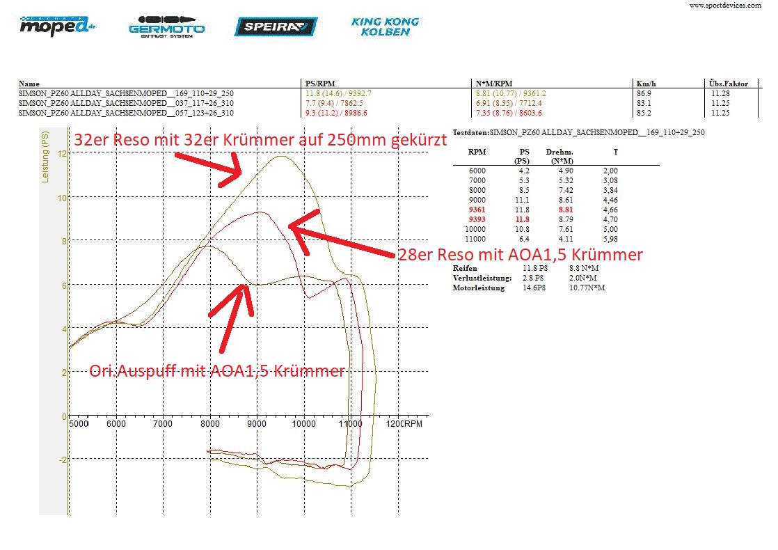

Hab mich jetzt entscieden und der Auspuff mit geschl. GK kommt weg. Habe heute wieder auf DDR Auspuff und AOA2,5 Krümmer umgebaut und es harmoniert einfach besser (besserer Ganganschluss, kein Loch/stagn. Leistung,..)
Und nun ist sie auch wieder leise. Mit dem SaMo Mittelteil und meinem unverändertem Endstück war sie lauter als zuvor. Denke es kommt davon. dass das Ende vom SaMo Mittelteil kleiner im Durchmesser ist als ein DDR Mittelteil (ca. 2-3mm) weshalb das Endstück darauf "wackelt" und die Dichtung das nicht komplett abdichtet.Der SaMo Auspuff ging obenrum mit AOA1 Krümmer spürbar besser, aber die genannten Dinge die der Auspuff mit sich bringt stört MICH zumindest zu sehr um ihn dran zu lassen. Manch anderer mag es vielleicht , aber für mich ist das leider Gottes nichts...

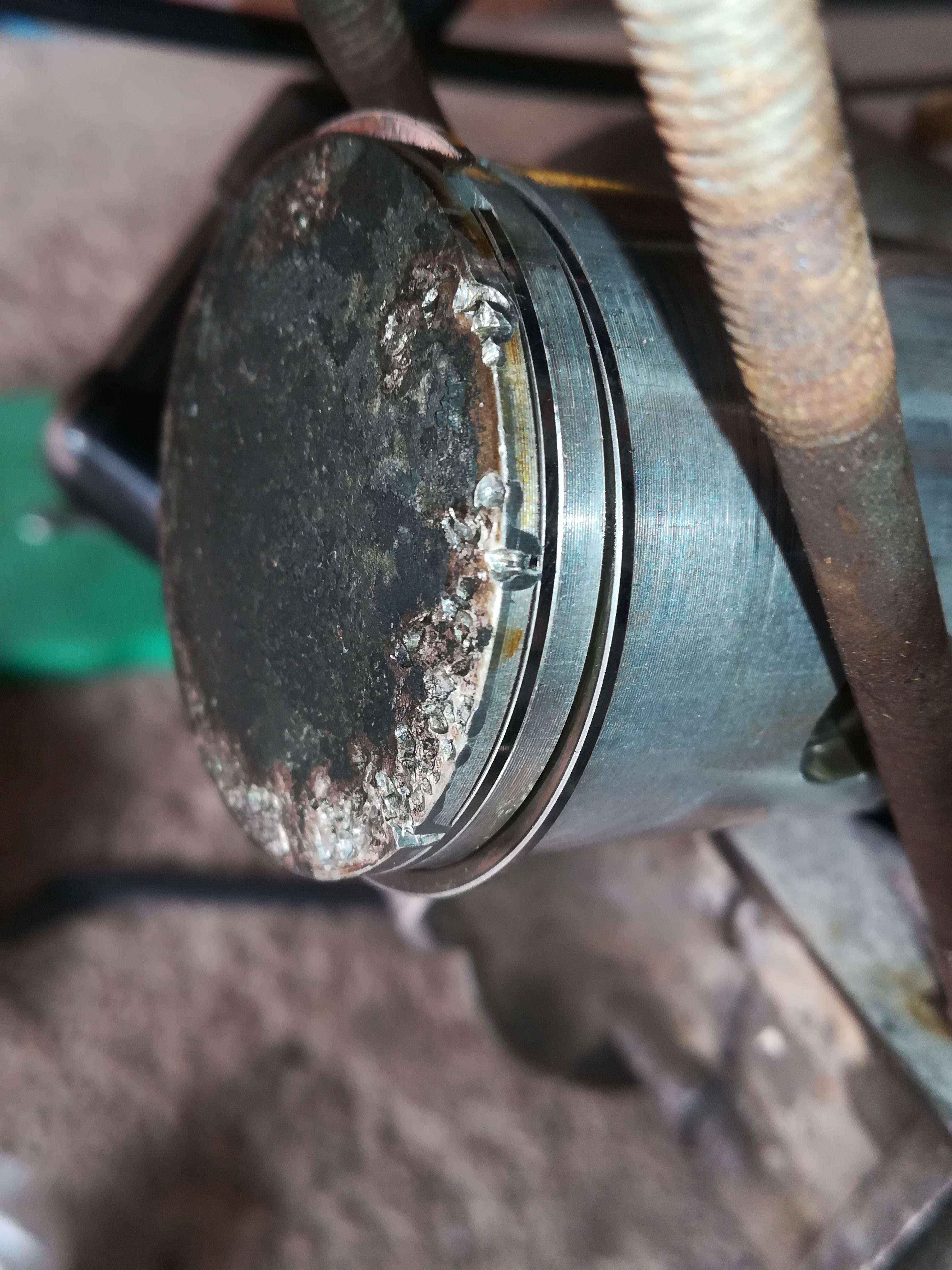

Nach ca 1km habe ich metallische Geräusche wahrnehmen können... <_<

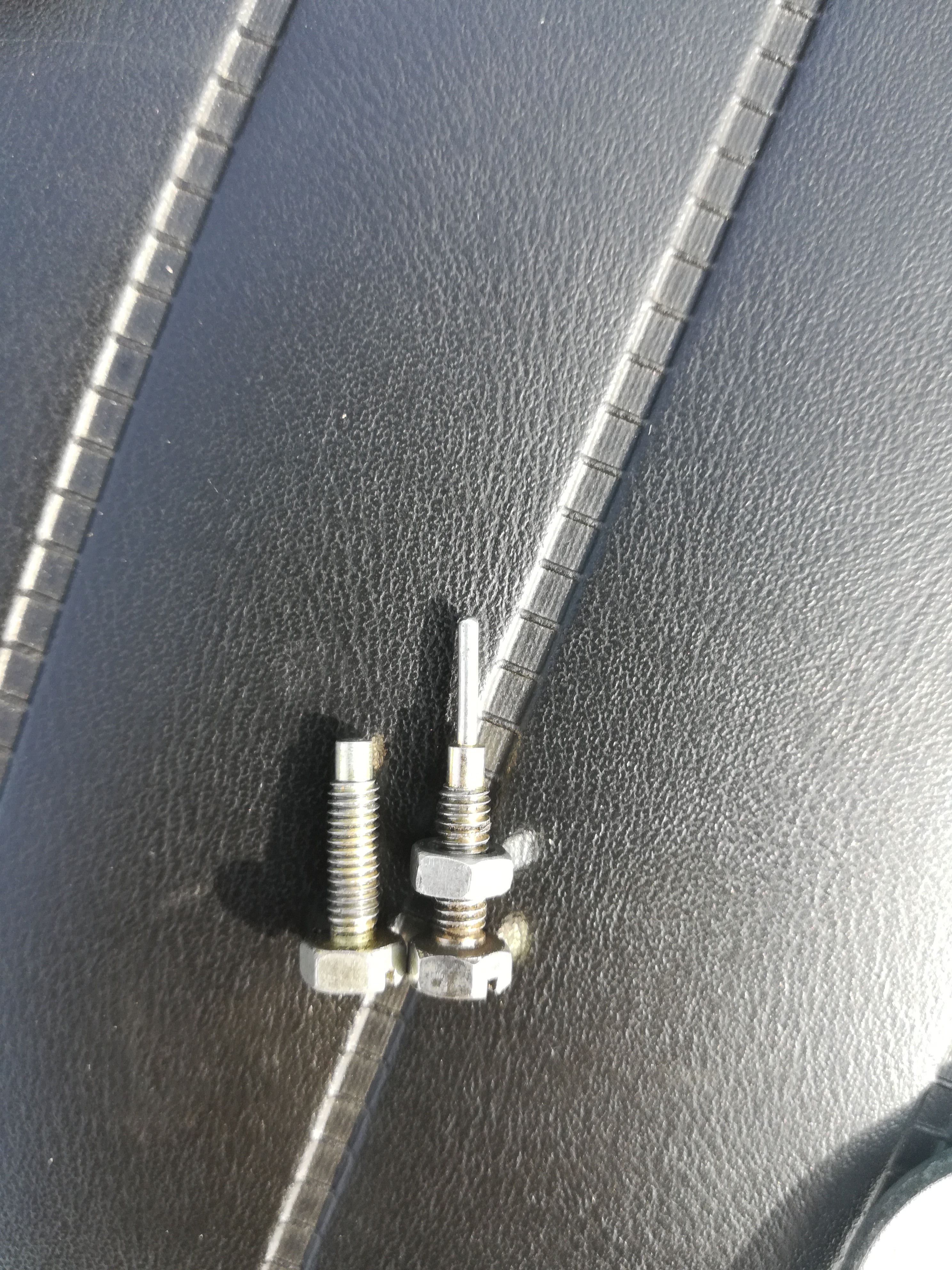

Bei gezogener Kupplung hielt sie auch kein Standgas (warum wohl......)Naja seht selbst:

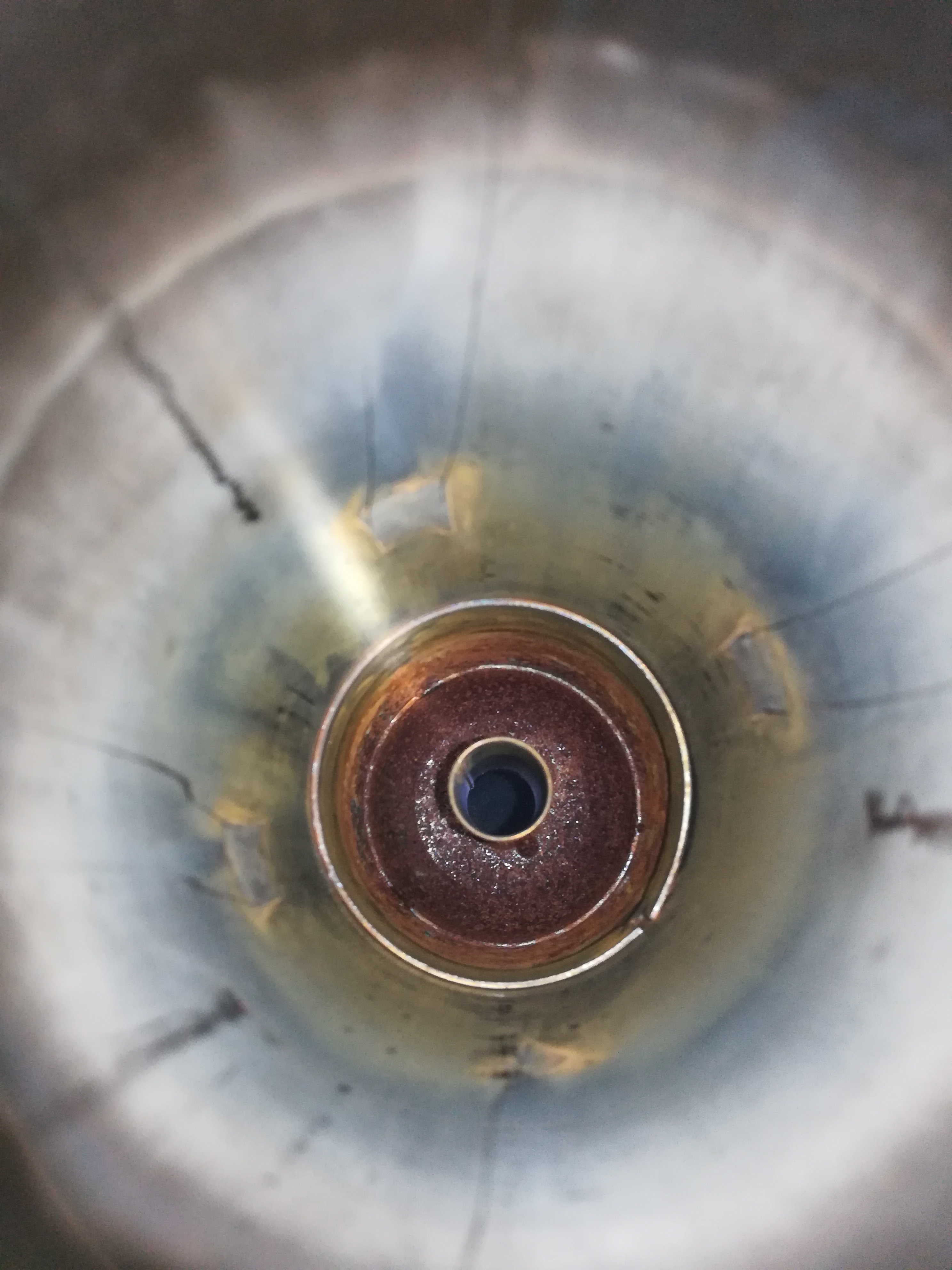

Meine alte Standgasschraube hat sich verabschiedet und ist im Zylinder mit hoch und runter gewandert... Habe kleine Metallreste im Auspuff wiederfinden können.
Zylinder hat zum Glück gar nix abbekommen, nur eben der (eh schon "verschlissene") Kolben und der Zylinderkopf. Den Kopf werde ich weiterverwenden nach etwas Nacharbeit (so groben Grat entfernen). Kolben muss logischerweise neu (weiß noch nicht ob ich den 41,95 oder 41,96 Kolben nehmen soll. Der jetzige Kolben hat 41,95.
PZ meinte mal, dass die Zylinder nach 10000km oder mehr, nahezu keinen Verschleiß haben und da ich erst 4500km bzw 100h runter habe vermute ich, dass es eher der 41,95 Kolben wird? Rufe morgen bei PZ an; mal sehen was die meinen

Beimblic in sie Bohrung sieht es so aus als ob ganz oben rechts Nicasil abgeplatzt ist?
Ich würde den Motor ausbauen und das Kurbelgehäuse mehrmals mit Benzin spülen.
Nicht dass da noch Metallsplitter drin sind.
Danach die Lager wieder ölen. -
Damit besteht eher die Gefahr daß du Fremdkörper gerade erst in die Lager bzw zwischen Lager und Wedi spülat Bus sie sich dann irgendwann lösen. Zerlegen und reinigen ist zwar aufwändiger, aber vermeidet Folgeschäden.
Der Motor steht unter keinem guten Stern. Ich würde die Wedis demontieren und den Motor über Kopf von außen durch die Lager mit Reiniger spülen, durch das demontieren werden die Lagersitze nicht besser auch wenn es fachlich richtiger wäre.
Der Motor steht unter keinem guten Stern.Ne wirklich nicht...
Da ich erstmal einen Almot 60er drauf gesteckt habe und da keine metallischen Geräusche mehr hörbar sind, gehe ich von aus, dass nix mehr drin ist was schädlich sein kann. Je nach Zeit werde ich den Motor ausbauen und mal ins Kurbelgehäuse rein schauen. Das geht im eingebauten Zustand nicht so gut.. gerade versch. Perspektiven
Beimblic in sie Bohrung sieht es so aus als ob ganz oben rechts Nicasil abgeplatzt ist?Könnte man meinen, aber das sind nur die Rußablagerungen am OT. Durch den Blitz ist es etwas komisch geworden

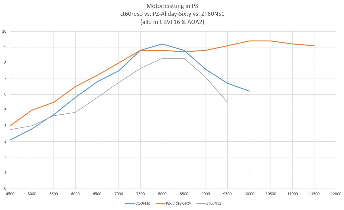

Möchte auch nochmal kurz meine weitere Erfahrung mit dem Zylinder teilen.
Bin jetzt eine ganze Weile mit 16er Vergaser und aoa2 gefahren, fuhr auch wirklich gut - top Speed so 80-85 mit meiner Schwalbe - aber auf Dauer war er mir obenrum doch ein bisschen zu schwach. Also bei etwas Gegenwind z.B. war der Anzug im 4. und 5. Gang nicht mehr so dolle und ich kam nur mit Mühe auf 75 oder 80.
Also habe ich mir jetzt einen 21er BVF Vergaser (erstmal 110er HD) und ZT Reso 2019 (inkl. kurzem 32er Krümmer) besorgt und verbaut... Und was soll ich sagen ich habe über das gesamte Drehzahlband wesentlich mehr Kraft und besonders ab 7000u/min geht die Kiste richtig vorwärts
Weil ich nicht wie Sachsenmoped ständig den Krümmer kürzen wollte hab ich mir auch genau den Auspuff mit verstellbarem Gegenkonus besorgt. Mit der langen Schraube kam ich so auf 8500u/min max. Drehzahl. Habe jetzt eine noch längere Schraube verbaut und komme auf ca. 9700u/min.
Das macht dann im 5. Gang mit 14er Ritzel knapp 90 top Speed. Und da gehts nicht so schleppend hin wie vorher sondern schon sehr stramm... Also mit 15er Ritzel wäre der top Speed dementsprechend höher und ich schätze 100 sind dann locker drin. Ich lass es aber erstmal so der Anzug ist wirklich geil und viel schneller als 85 oder 90 will ich sowieso nicht fahren
Außerdem läuft der Motor mit dem 21er Vergaser gefühlt auch ruhiger und ich habe ein besseres Standgas. Abtouren tut er ebenfalls besser, das war mit dem 16er immer ein Problem bei mir. Und anspringen tut sie irgendwie auch besser...
Also ich kann Sachsenmopeds Aussagen und Diagramme zu 100% bestätigen. Besonders ein kürzere Resolänge bringt direkt mehr Drehzahl und vorallendingen mehr Kraft.
Also jetzt Daumen drücken das mir der Zylinder wie Paul immer wieder sagt demnächst nicht um die Ohren fliegt
Potential hat das Ding auf jeden Fall ohne Ende aber das haben ja schon viele erkannt.Achja und 21er Vergaser mit aoa2 hat gefühlt genau gleich viel Kraft wie mit 16er Vergaser.

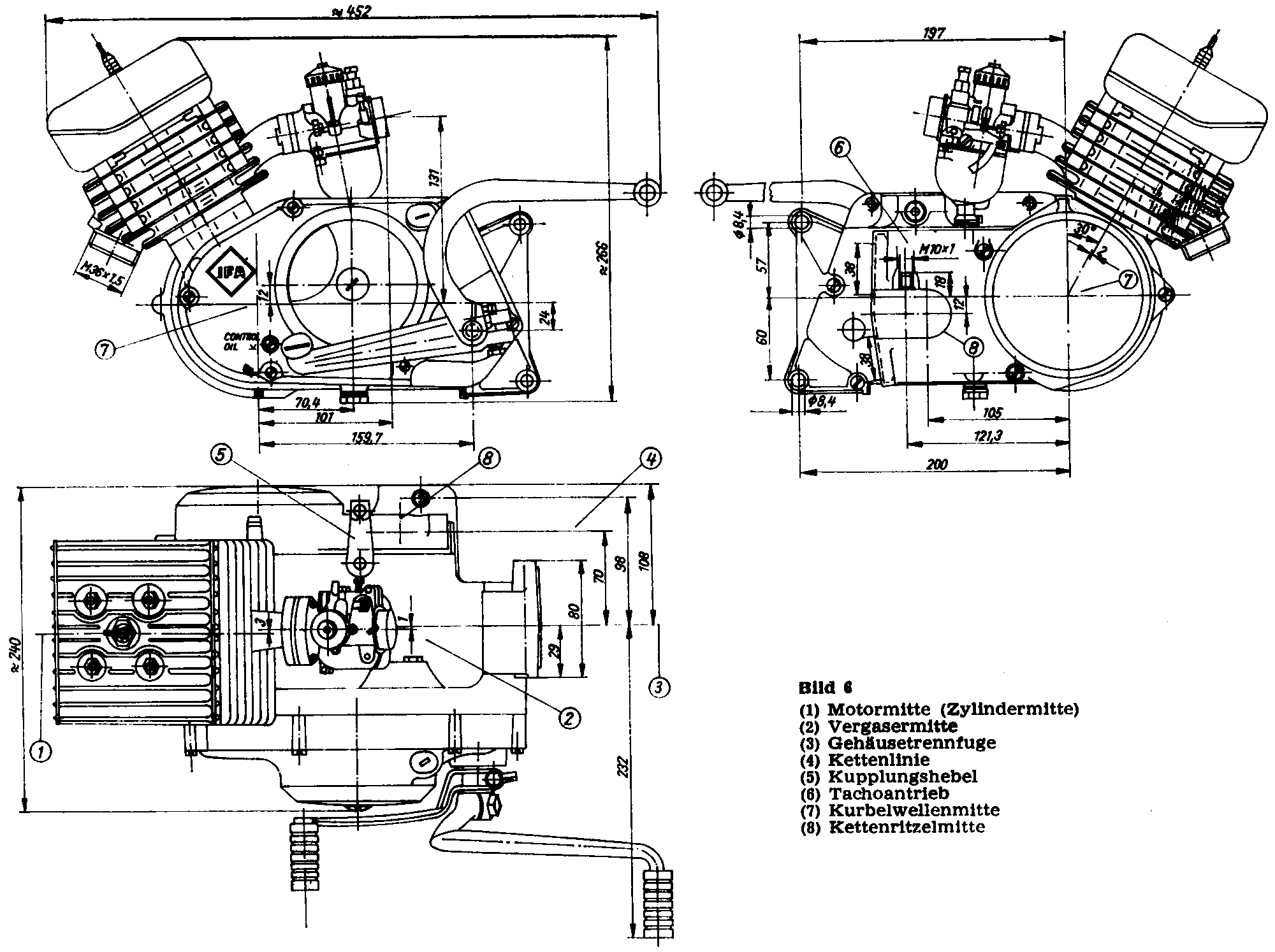

Wie man auf dieser Zeichnung sieht, sitzt der Vergaser original schon 3mm außermittig zur Zylinderbohrung! Sind die 5mm beim PZ Zylinder geschätzt oder gemessen?
