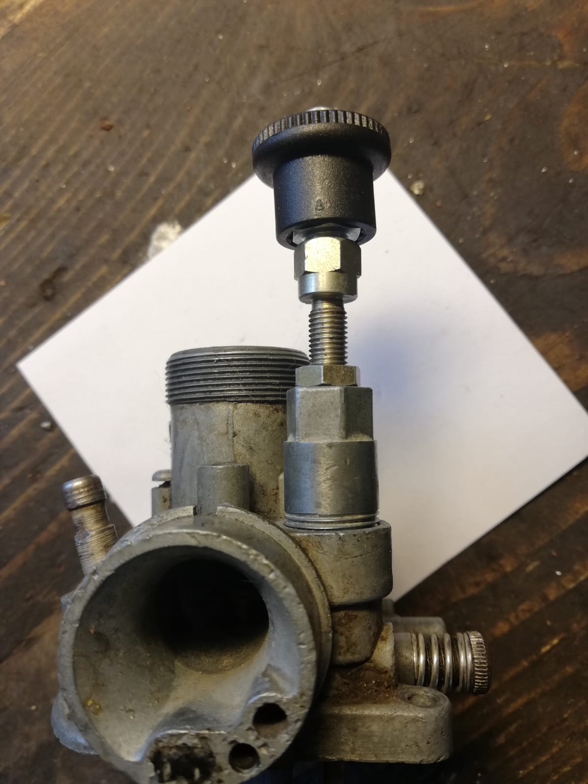

Hallo. Ich habe heute mal mein kleines Projekt beendet. Einen manuellen choke. Die Methode mit dem Nagel find ich nicht so gut, da mir jedesmal das Gewinde der verstellschraube kaputt gegangen ist und der Nagel nicht hält. Es hat im Prinzip funktioniert, nur habe ich das Problem, dass ich die stellschraube extrem weit raus drehen muss, damit ich das untere Teil (mit Gummi) einhängen kann. Vielleicht hat ja jemand einen Lösungsansatz
Danke im voraus -
