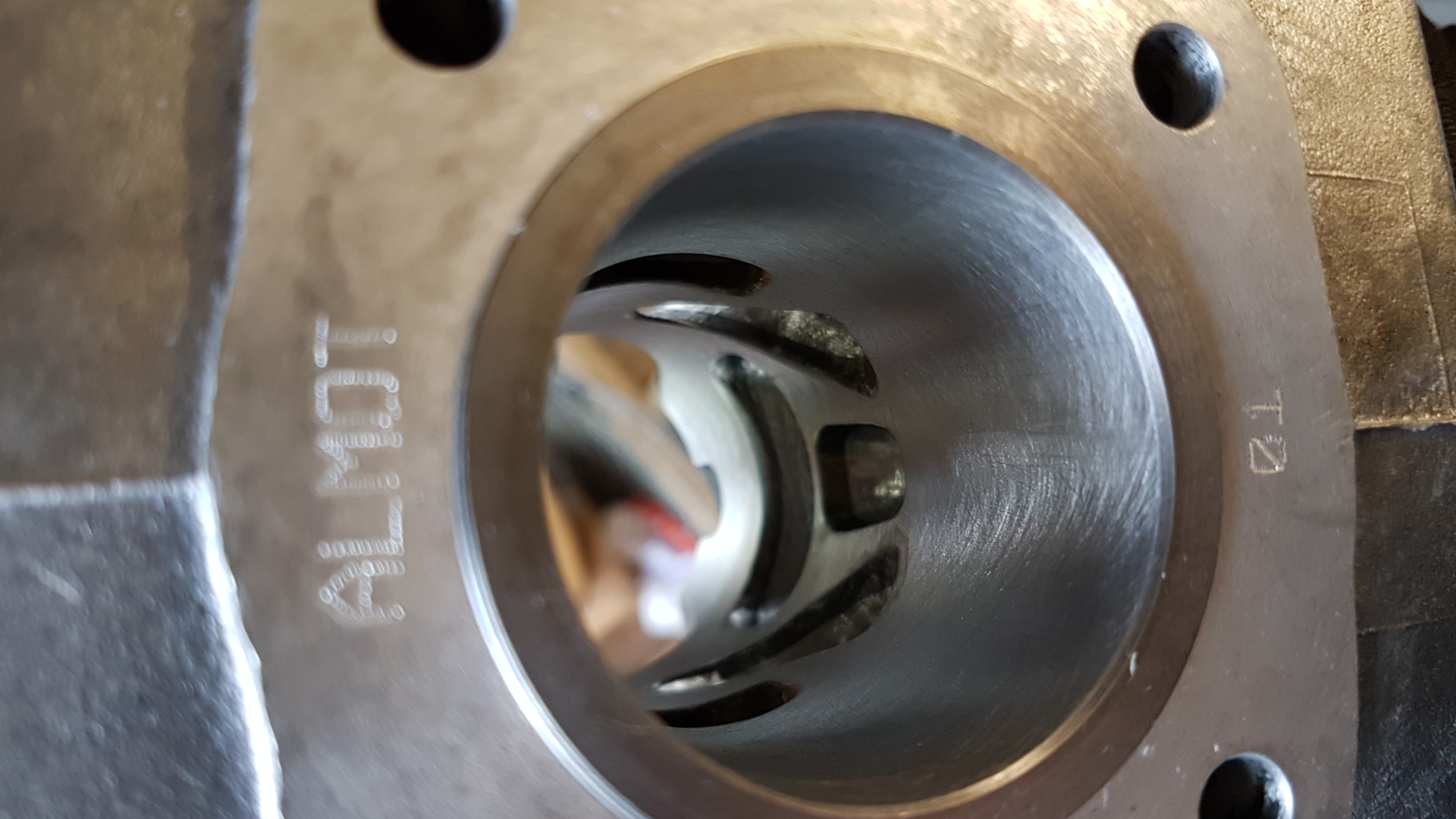

Motor wurde auch komplett neu gemacht. Hab folgendes verbaut:
-90er Nikasil mit 55er Laufbuchse
-21 BVF
-Vape
-5 Gang mit mittlerem 1. Gang
-mittlerer Primärtrieb
-Kurbelwellenlager 1xRollenlager 1xKugellager
-Auspuff AOA3
Motor und Kanäle wurden noch "etwas" angepasst, wobei ich bestätigen kann, die Auslasssteuerzeiten sind schon echt groß geraten. Hätte da eher mit etwas weniger Vorlieb genommen.
