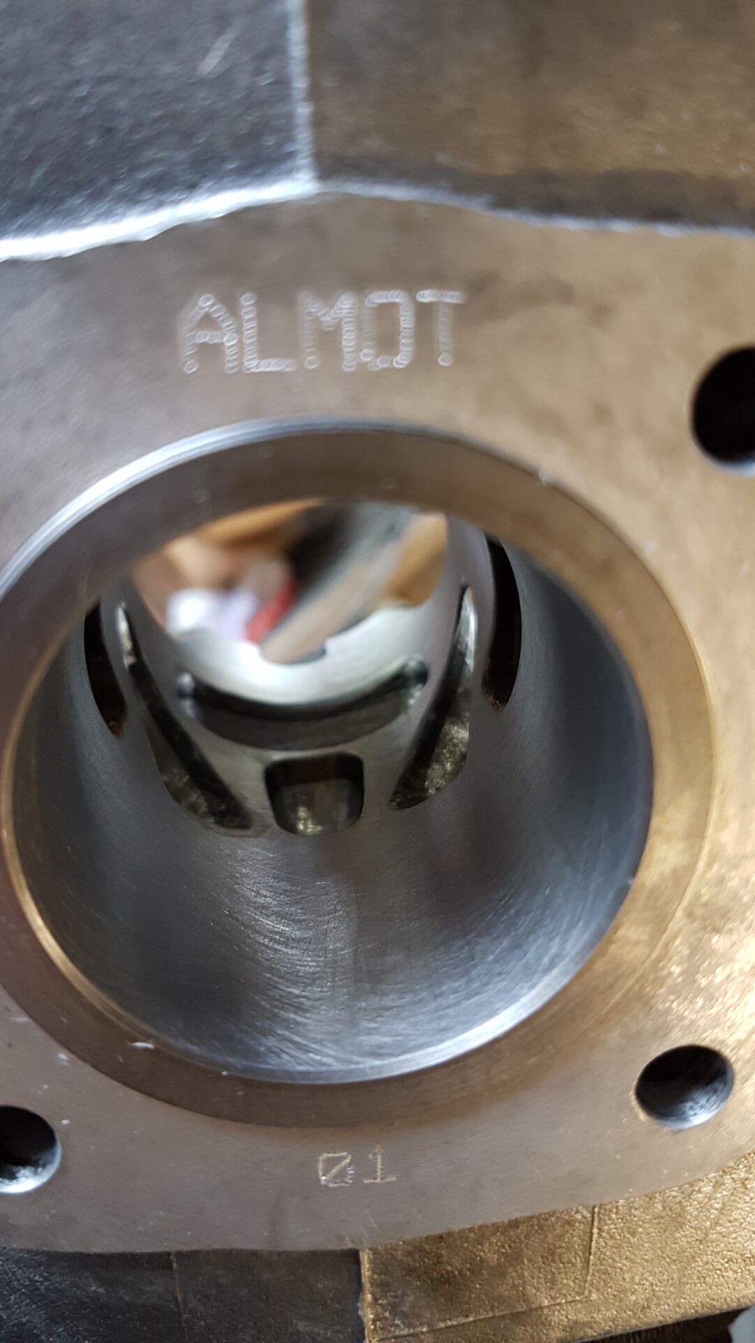

  • Ich musste auf Kundenwunsch von oben genannter Firma einen 60 ccm 5-Kanal montieren.
    Naja, was erwartet man für die Preise die dort aufgerufen werden...
    Die Kanalbearbeitung könnte schöner sein, aber richtig schlecht ist hier eher, dass auf Grund der Kanalplatzierung nur der MZA-Einring Kolben passt.

    Alles was Pin hinten mittig hat muss gehen.

  • Naja weil Kanal eben. Gibt da noch keine halbdurchlassende Membran, die man als Laufbuchse einsetzen könnte und die dann basierend auf Konzentrationsgradienten das Gemisch in den Hubraum lässt.

  • Nino, willst du uns verarschen? Das weiß seit mindestens 10 Jahren jeder Depp, dass man den Ringstoß bedenkenlos über ein Kanalfenster laufen lassen kann, wenn letzteres nicht zu breit ist. Gerade der meist recht schmale fünfte oder dritte Überströmkanal mit seinem steilen Winkel bietet sich dafür an.

    Entschuldige Bitte, das war mir tatsächlich nicht gewusst das dass geht. Und nein, verarschen mag ich keinen hier, ich bin eben auf dem Gebiet noch nicht so bewandert.

  • Es muss ordentlich angefast sein. Allerdings ist der Verschleiß an der stelle trotzdem extrem hoch, deshalb würde ich sowas trotzdem vermeiden.
    Der 5. Spült eh schon so steil, dass da automatisch nen guter Übergang ist. Verschleiß ist nicht so wirklich vorhanden muss ich sagen
  • Jo, alles richtig, schön ist es trotzdem nicht.
    Kann man machen, aber im Zusammenhang mit dem hier extrem breiten Auslass geht der Ring einfach mehr auf, als mit einem geteilten Auslass oder anderer Kanalaufteilung.
    Der Ringstoß selber wird davon nicht besser. Von dem her bau ich in einen solchen Zylinder garantiert keinen Kolben ein mit Ringstoß mittig.
    Sonst kommt der unterm Strich auf die gleiche Laufleistung wie mit dem MZA Kolben...
    Dazu gräbt sich die Buchse an den zwei Stegen am 5. Kanal weiter ein als mit der aktuellen Anordnung.
