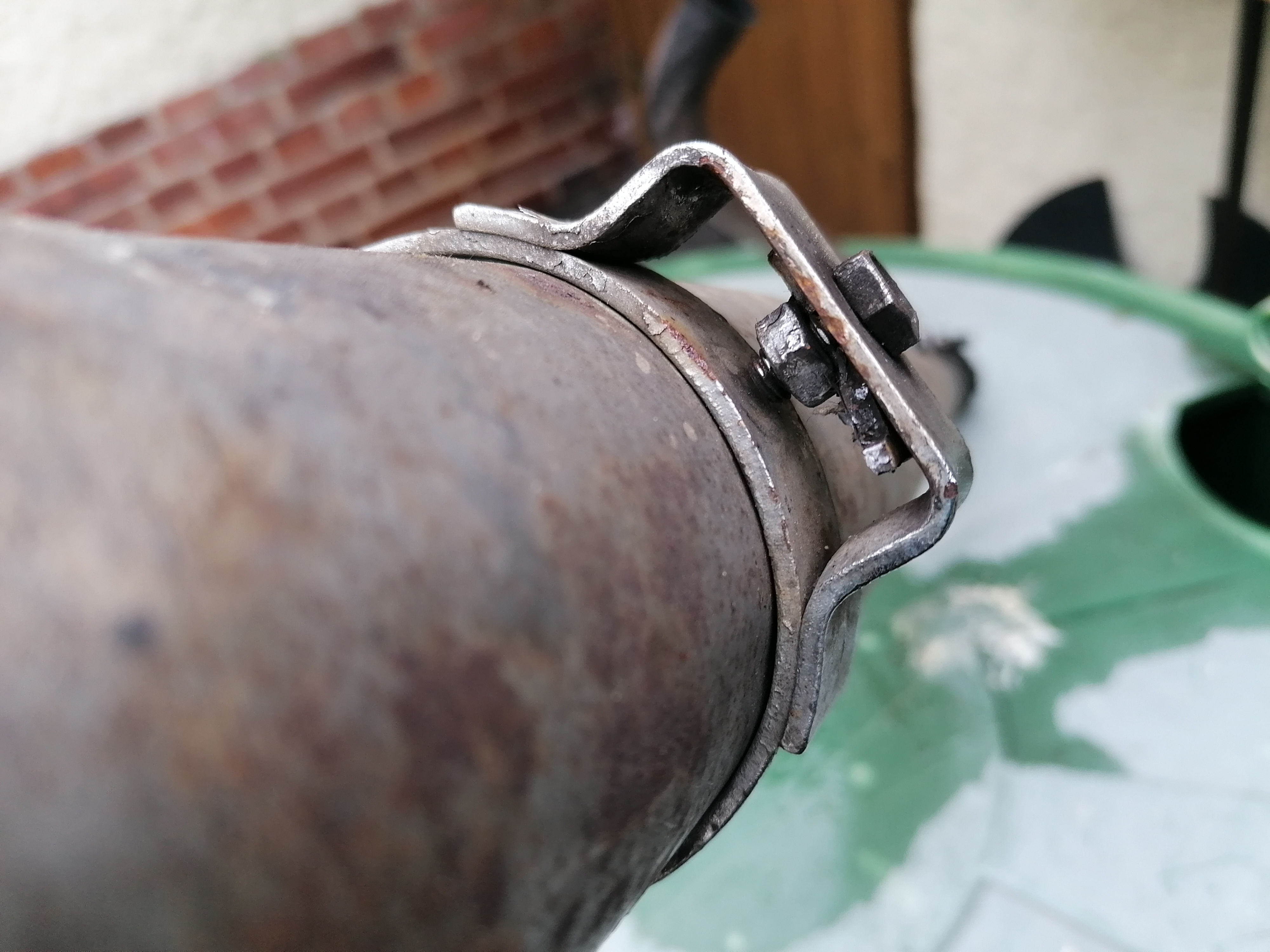

Hallo
Nach dem abschrauben des Krümmers am zylinder ist mir der Auspuff komplett abgefallen an der SR50.
Er ist ja nun hinter dem Krümmer noch mal aufgehangen, Die Schelle ist noch am Auspuff dran. Dort ist ne schraube drin, die was festgeschraubt hat, und da ist ein Teil abgebrochen. Nur weiss ich nicht genau was da ab ist, bzw was ich nun für ein Teil brauche? Ich dachte das war mittels eines gummis aufgehangen?
Am liebsten wär mir mal ne zeichnung oder ähnliches um zu sehen wie die Aufhängung richtig aussieht.
Ich häng mal ein bild mit dran, da sieht man das da noch ein stück an/ in der Schelle dran ist die abgebrochen ist. -
