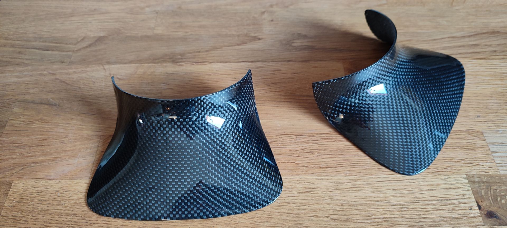

Ich bin auch n bissel weiter gekommen, denn der Tunnel wurde final gepachtelt für das Abformen in Carbon. Zusätzlich fertige ich mir jetzt aus 2,5mm Carbonplatten eigene Trittbretter an, da die Preise bei einigen Herstellern ja völlig absurd sind...

Wieviel mm Stärke haben denn die Carbon Schwalben Trittbretter eigentlich, die es z.b.bei PZ Tuning gibt?
