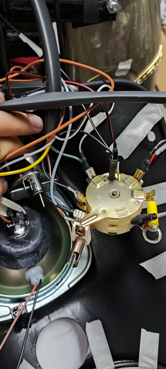

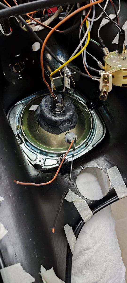

Servus, an welchen Stellen im Zündschloss ist denn das Standlicht eigentlich belegt für die Schwalbe KR51/2 mit Vape?

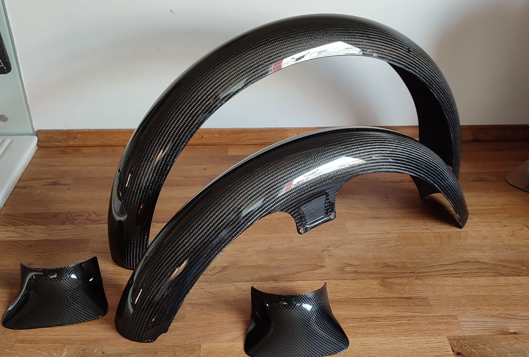

So, vorletzter finaler Schliff bevor es zum Carbonbauer geht... Ist das ne schweinsarbeit im Vorgriff gewesen..

Mir ging es um den Metall- Carbonvergleich in Original-Optik der S51.

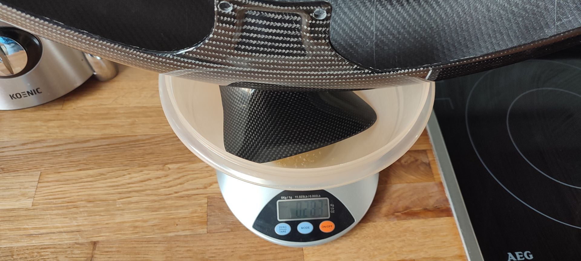

Ich habe mal alle Teile komplett durchgewogen in der Küche, zur Freude meiner Frau 😅. Nicht schlecht 👍

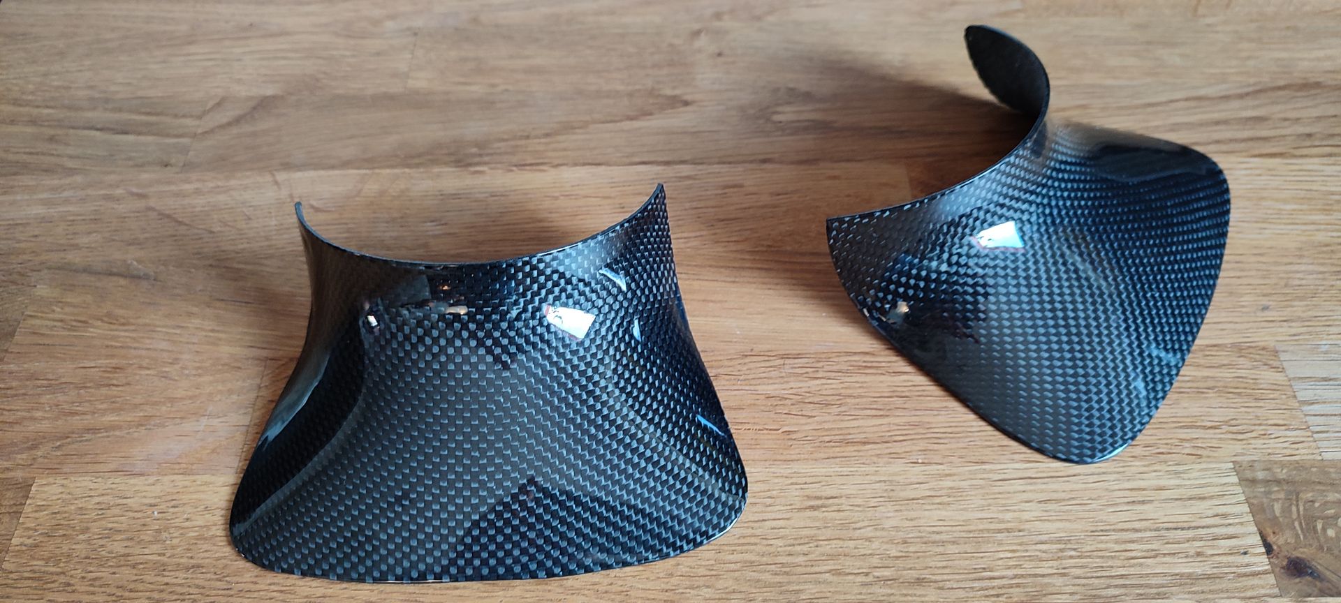

Da der eine oder andere sicherlich auch Kleinanzeigen verfolgt, kann ich folgende Teile empfehlen für die S51, die es neuerdings gibt inkl. Carbon-Spritzschutz .
Passform sau gut, Verarbeitung auch spitze und null Fehler im Carbon. Bin echt baff... 😁

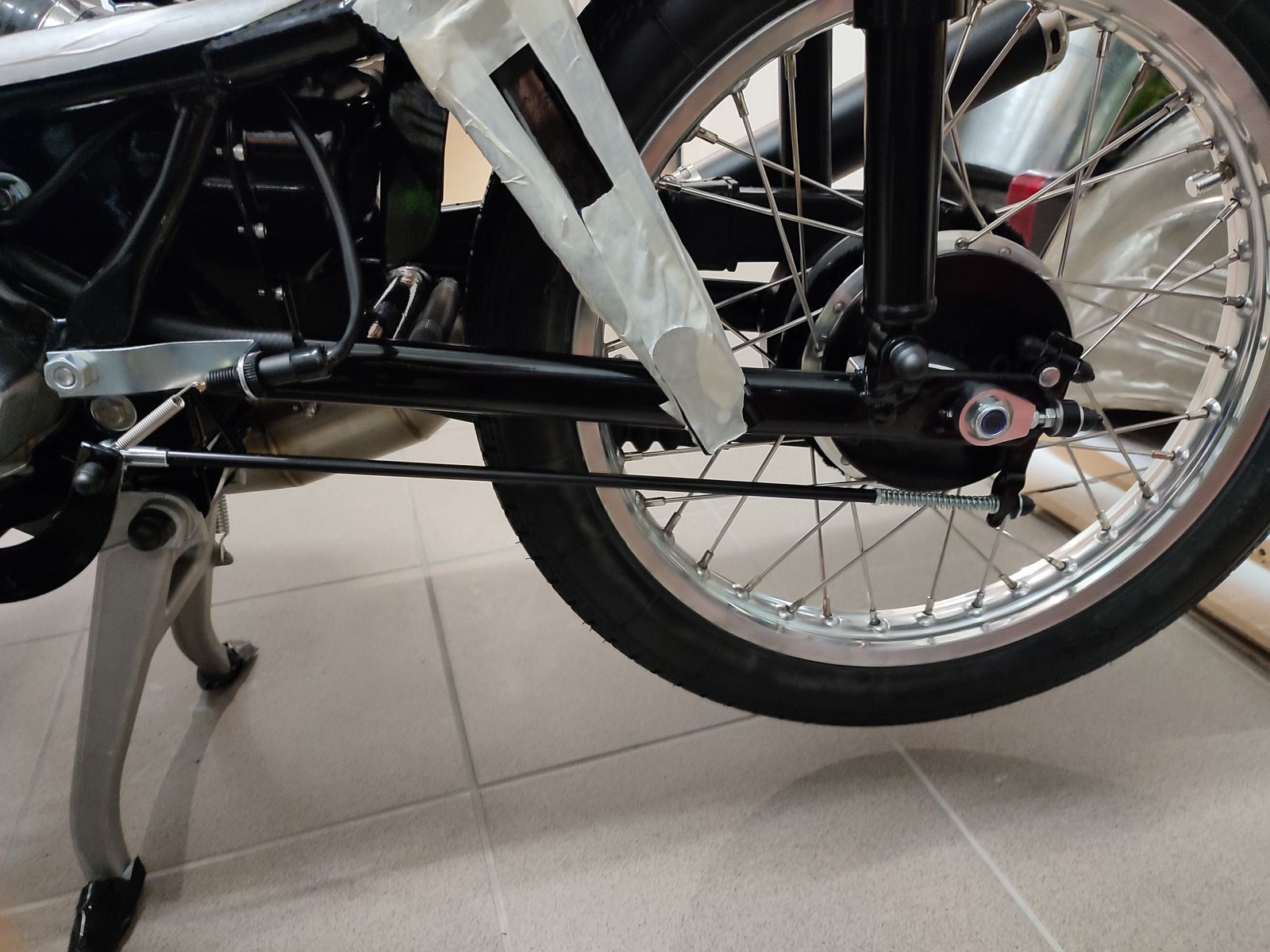

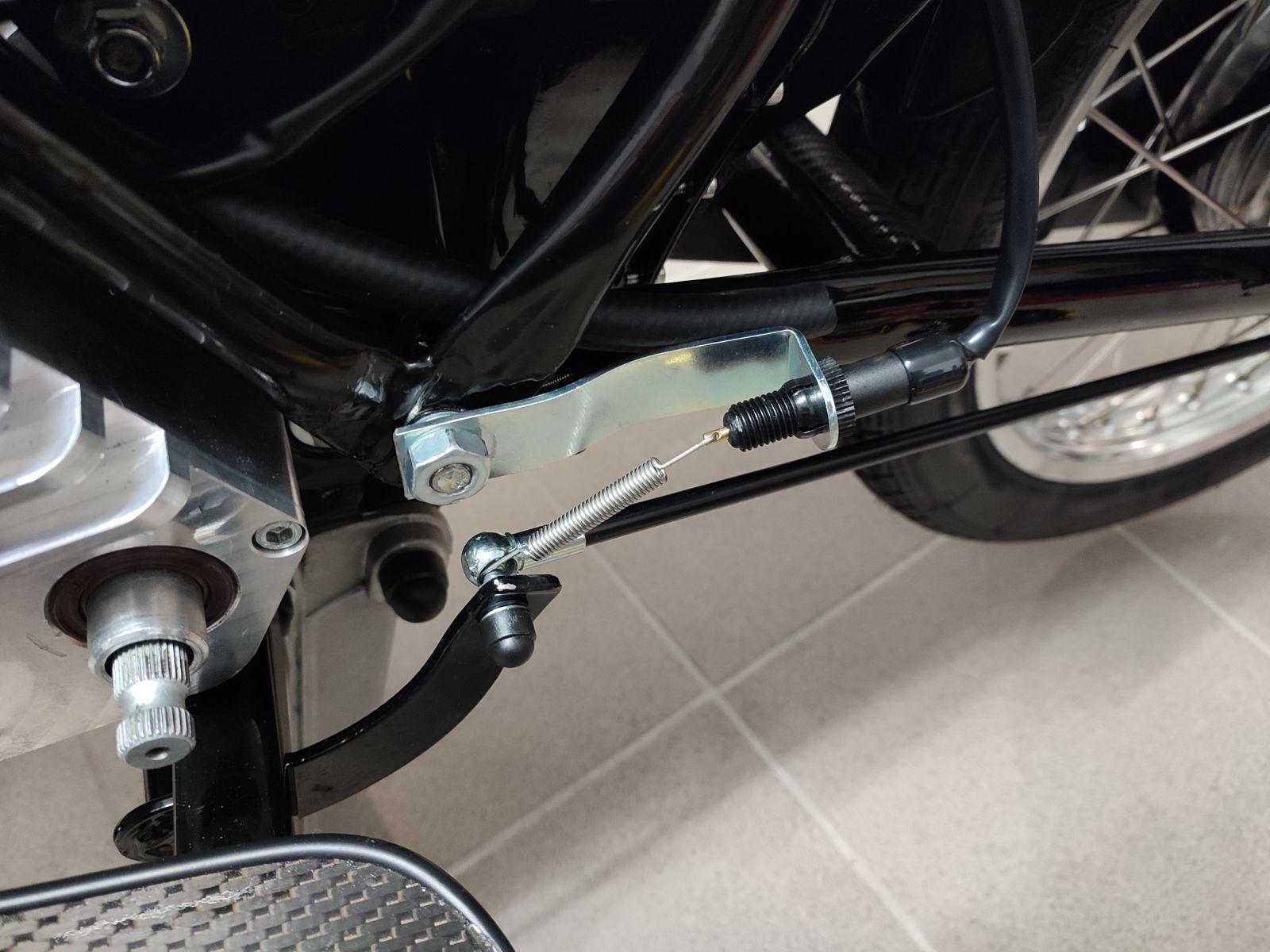

So, da der Job kaum Zeit lässt, ging's heute erst wieder weiter. Noch n paar Carbonteile fertig verbaut und gebaut und n Bremshebel abgesägt und verschliffen, um ein Unibal-Bremsgestänge zu fahren inkl Bremslichtschalter 🙂
