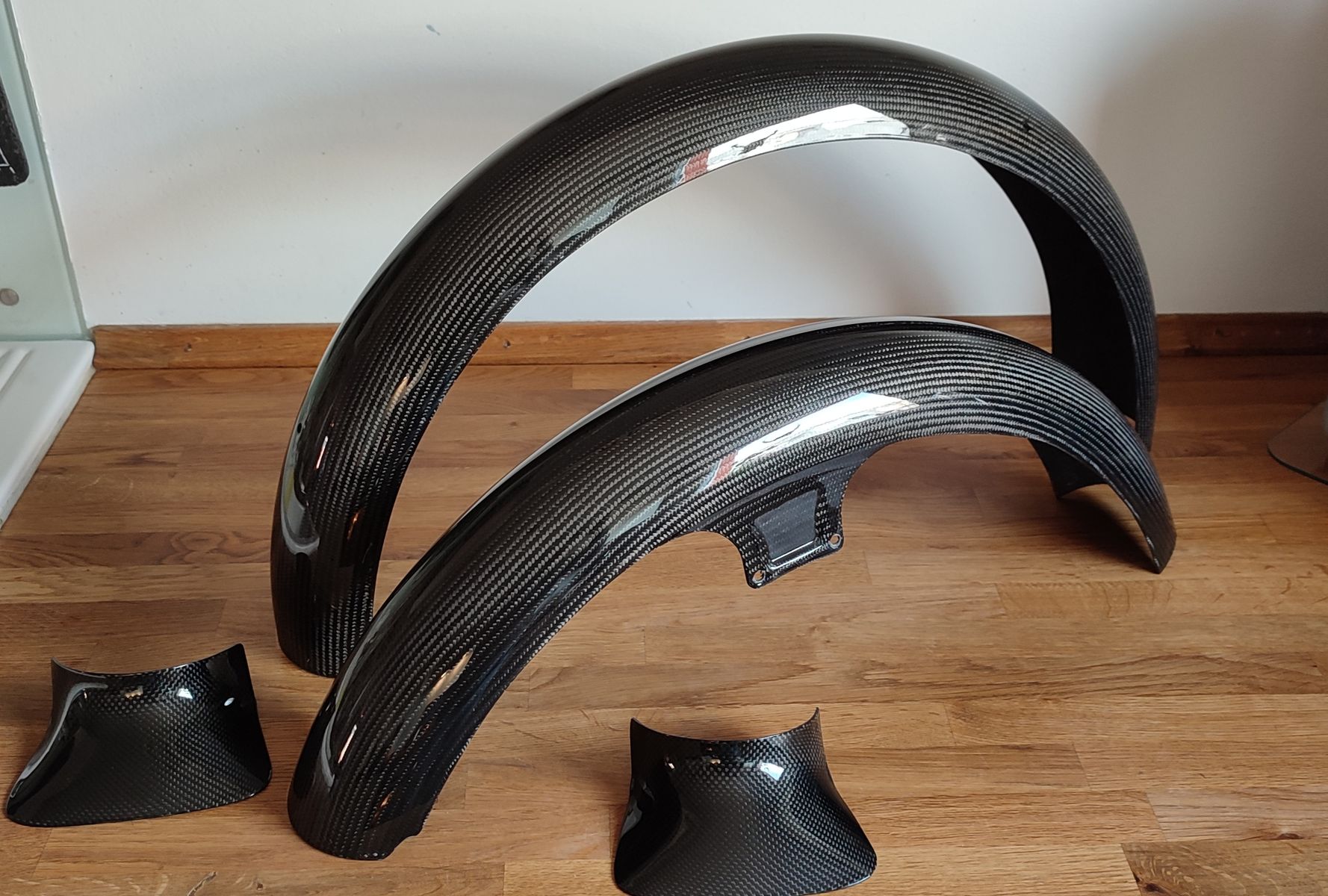

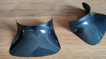

Built Not bought verstärkt seine Schutzbleche mit Kevlar, das bringt am Ende auch noch mal bisschen Stabilität
Carbon Teile - Übersicht

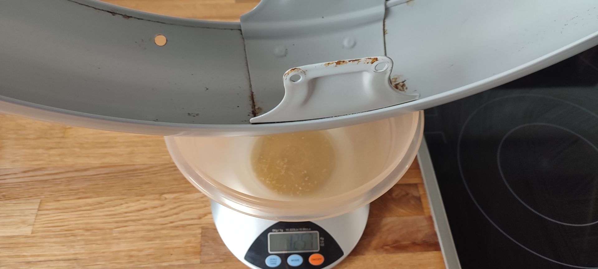

Ich habe mal alle Teile komplett durchgewogen in der Küche, zur Freude meiner Frau 😅. Nicht schlecht 👍

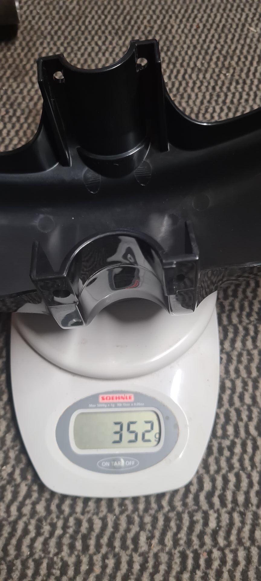

Der originale Kunststoffkotflügel wiegt auch nur knapp über 350g.
Kotflügel vorn ABS schwarz - S50, S51, S70, S53, S83..
So einer ist es den flymo gewogen hat.
Fischbert hat es ja sehr gut erklärt, warum man sowas nicht (ohne weitere Maßnahmen) verbauen sollte.
Na ich wollts schon sagen. Die Kunststoff... der S53 zu vergleichen ist ja auch keine Kunst.
