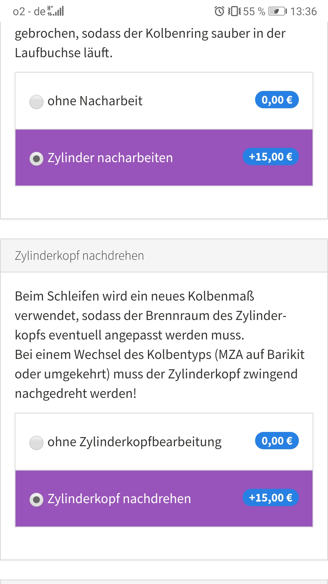

    Doch hat es. Wenn der kolben z.b. 1mm mehr kompressionsmaß hat müsste man die brenraumkontur 1mm tiefer fräsen so das der kolben 1mm weiter in den kopf ragen kann.
    In deinem fall braucht man es nicht weil ja irginal kompressionsmaß dabei steht
    Ist ja richtig. Aber das Kompressionsmaß bleibt gleich (sind hier glaube ich 26mm).
    Die Anpassung des Zylinderkopfes bezieht sich dann wahrscheinlich um die Anpassung der Brennraumkontur zu dem Kolbendach.

    Beim Kolben bin ich mir noch unschlüssig. Beim Barikit Kolben bin ich dann über Langtuning bei 120€+ Hin- und Rückversand. Anscheinend muss dann auch der Zylinderkopf für einen Barikit Kolben angepasst werden.
    Ich denke ich würde den Kolben den SP-Kolben von Ostoase nehmen. Habe darüber noch nicht wirklich was schlechtes gefunden wenn die auf einen Zylinder eingeschliffen wurden.
