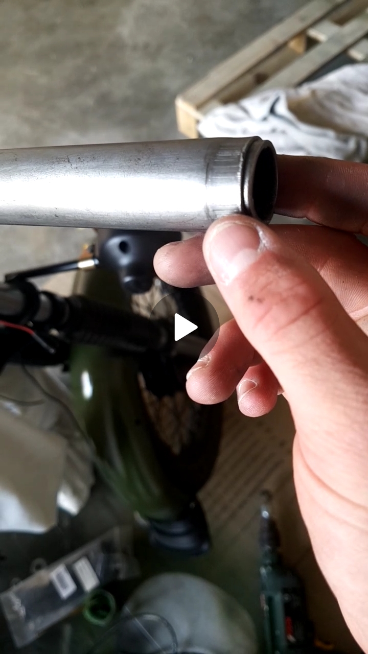

Guten Tag,
Ich hätte gerne 2 Fragen beantwortet:
Mein Griffrohr hat am rechten Ende eine Verjüngung weßhalb er nicht auf den neuen Lenker passt...
Meine Vermutung: so hat das Rohr 2 Aufnahme flächen, die Amatur und das Ende des Lenkers.Wer kann mir erklären warum es angeblich zur Leistungssenkung kommt wenn das endrohr aus dem Auspuff geschlagen wurde? Die Resonanz erfolgt ja schon im Mittelteil und der Auspuff sollte ja durch den Schalldämpfer dicht sein.
