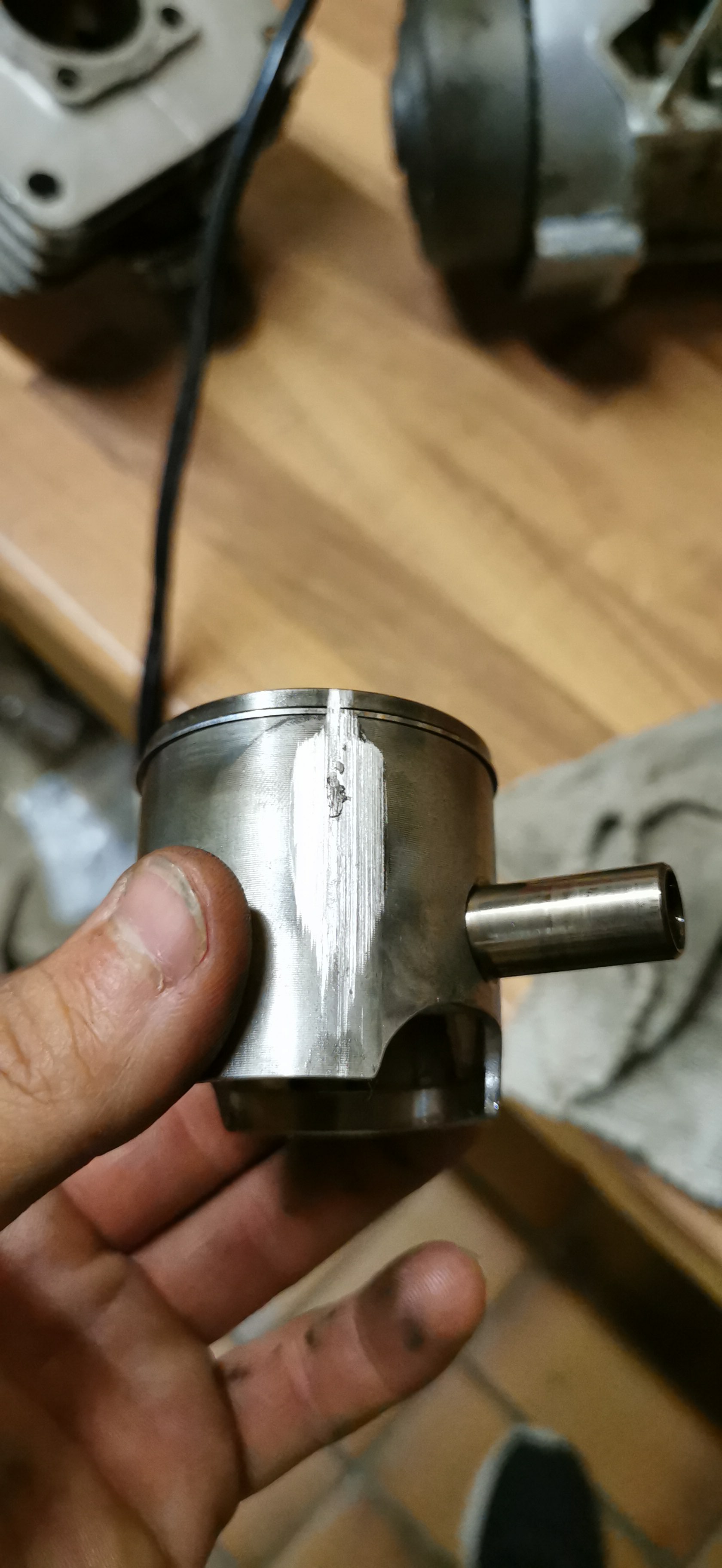

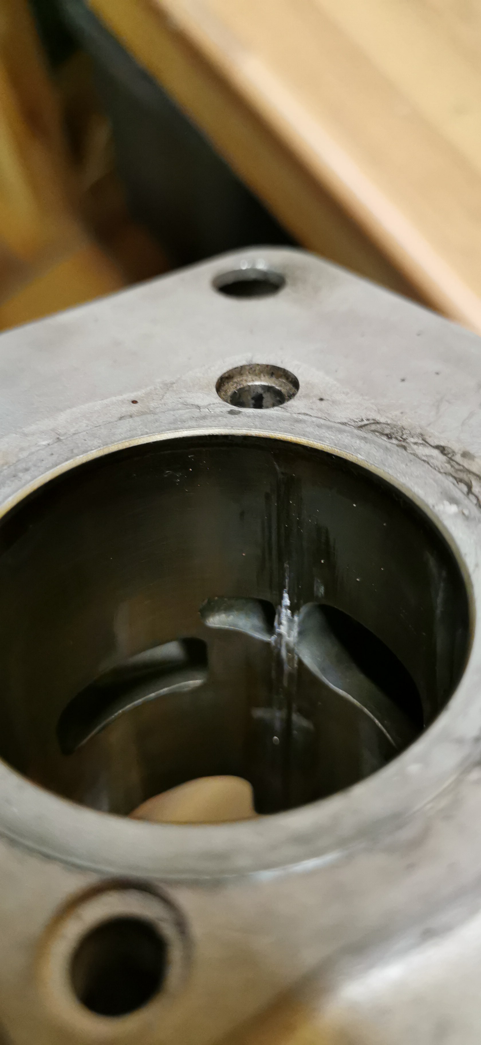

Sieht für mich verdächtig nach dem Stück beschichtung aus das an der Laufbuchse fehlt, aber da kann man sich jetzt drüber streiten...
Der Zylinder wird eingeschickt und ich berichte was ZT sagt.
Dafür dass so viel nicht gepasst haben soll lief die Kiste aber super.
Der Kolbenringspalt ist das einzige, das ich nicht geprüft habe. Aber ist jetzt auch schwer zu sagen.
Ich wollte mit dem Vergaser nicht voreingestellt fahren (laut zt zu fett eingestellt bei Auslieferung) sondern erstmal ein bisschen fahren um eine aussagekräftige Kerzenfarbe zu bekommen.. Hat sich auch alles gesund angehört, klein klingeln, nix... -

Habe kurz bevor das passiert ist (an der Ampel) an den Zylinder gefasst, war eigentlich nicht arg warm.. Dann vlt 1km später war Feierabend
Denke dass das Problem im Teillastbereich vom Vergaser lag, aber wie gesagt, wurde so ausgiefert..
Ich habe alles nach Anleitung von Zt verbaut.
Der Kopf war wirklich nur ganz Sachte angezogen. Zündung war eingestellt mit der Messuhr, ist auch 1a gelaufen.. Auspuff war ein Reso von 60 - 90ccm (Hersteller weiß ich grade nicht)
Quetschkante wurde auch gemessen und nach Anleitung eingestellt.
Öl war ein vollsythetisches von shell. Mischung auch nach Anleitung... -
Habe auch alles aus der Packung genommen und eingebaut. Sollte ja zu fett sein mit 110er Düse. War auch ganz entspannt unterwegs, nicht auf Volllast... Könnte da evtl dann zu mager gelaufen sein. Aber die Vergaser sollten doch so wie sie sind für den Zylinder funktionieren oder nicht?

Hallo Leute,
da ich nach 100km mit meinem 90er von Zt einen Klemmer hatte und kurz darauf ein Kumpel mit seinem 110ccm Komplettmotor auch einen Klemmer nach vlt 50km bekommen hat wollte ich mal nach euren Erfahrungen mit diesen Zylindern fragen.
Für mich sieht es so aus als wäre die Beschichtung abgeplatzt...
Habe dann bei ZT angerufen, die meinten ich soll den Zylinder einschicken und wenn es ein Materialfehler sein sollte bekomme ich einen Neuen.
Habe da aber wenig Hoffnung..
Haut mal eure Erfahrung mit den Zylindern raus.
