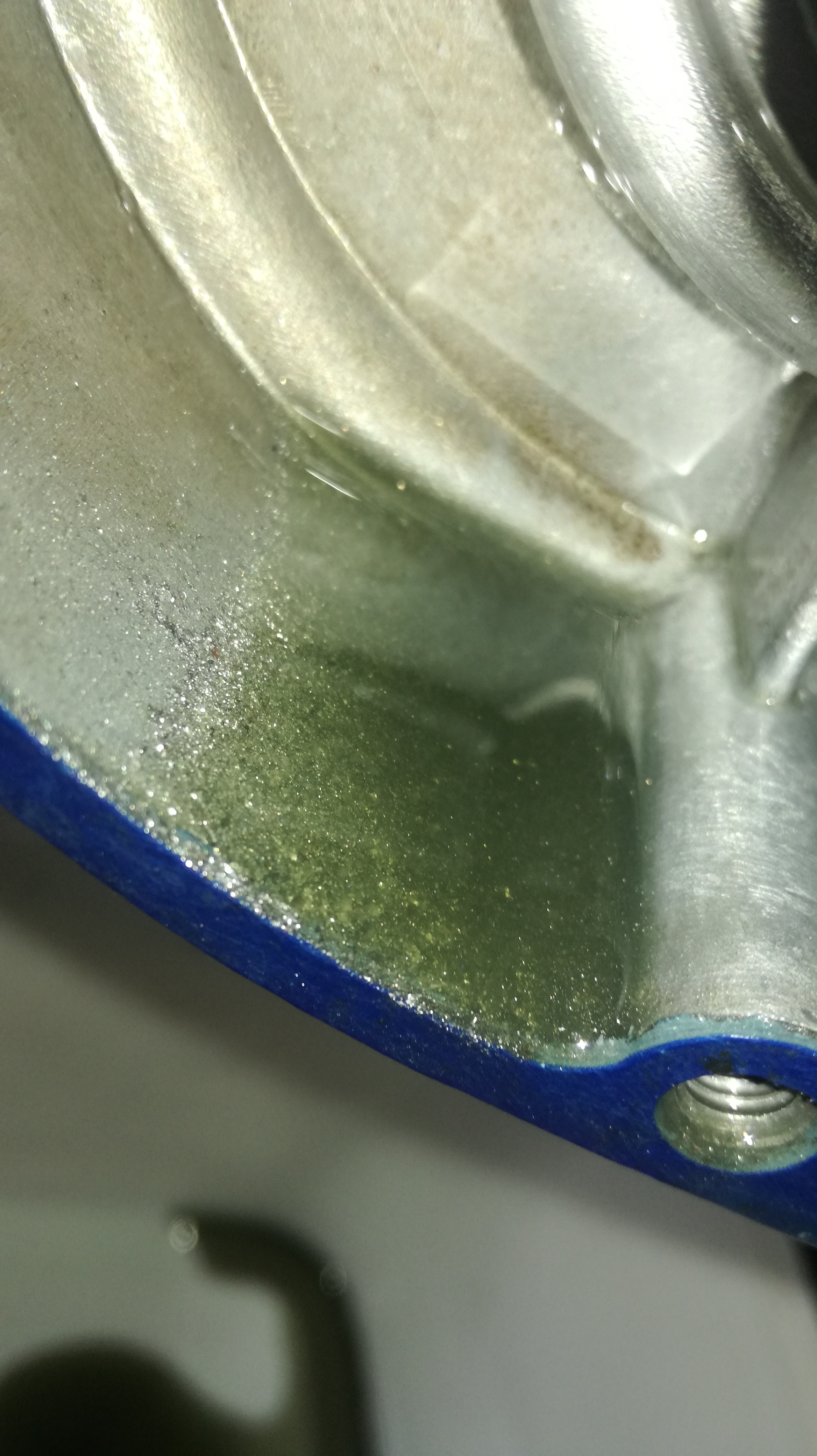

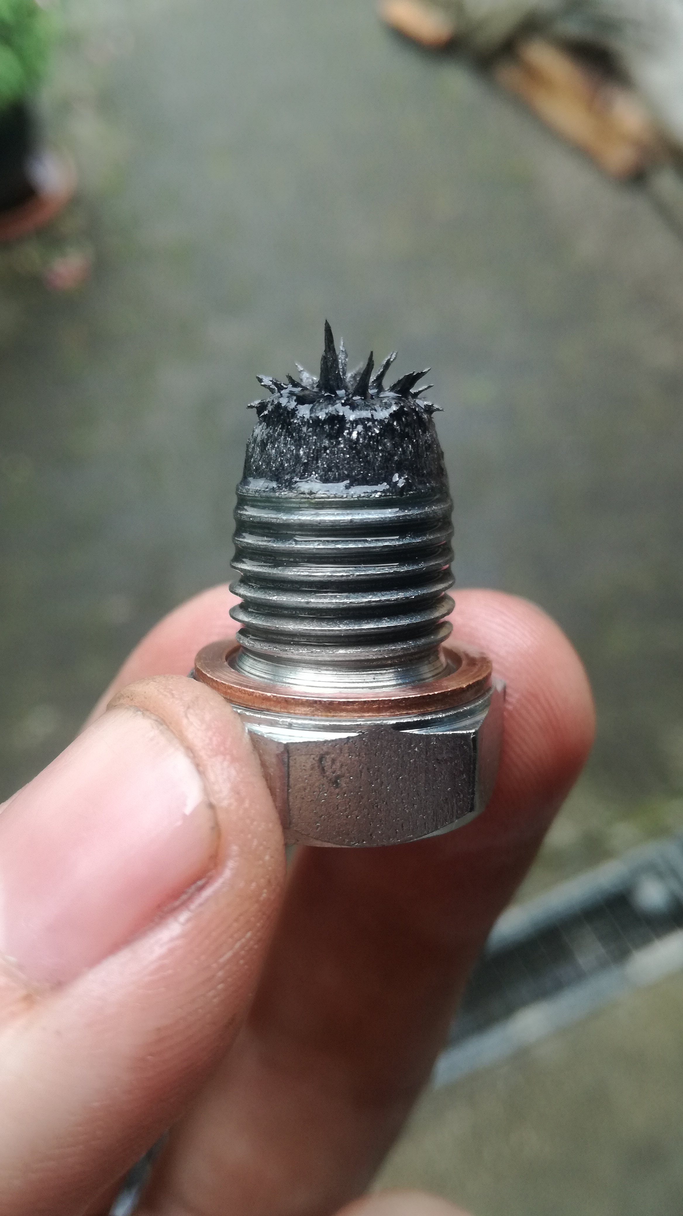

    Habe eben nochmal Detektiv gespielt und festgestellt, dass eigentlich aller Abrieb den ich gefunden habe magnetisch ist. Also wohl doch kein Aluminium [emoji848]
    Wie den auch sei ist an meiner Kupplung einiges verschlissen, Ich werde also ein paar neue Teile brauchen. Ich vermute mal das löst dann all meine Kupplungssorgen.
    Vielen Dank für die Hilfe auf jeden Fall!

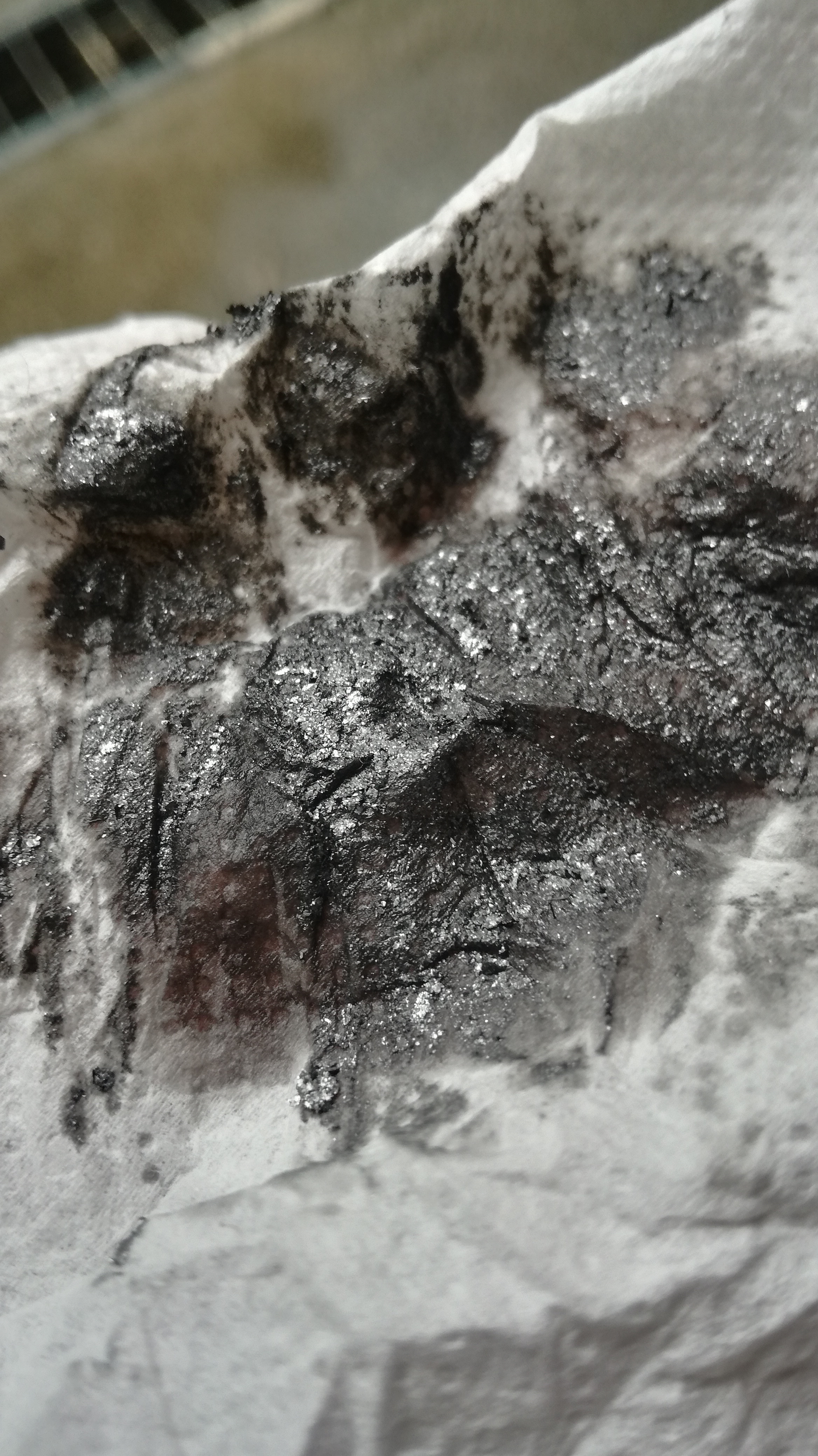

    Zitat von DMT Racing
    Das silberne Zeug ist Aluminiumabrieb. Dieser tritt in erster Linie bei der Kupplung auf, besonders wenn die 2,5er Lamellenscheiben benutzt werden.
    Ansonsten sind solche Bilder normal. Kein Grund beunruhigt zu sein. Dein Primär allerdings scheint nicht mehr allzu frisch zu sein?!
    Das Primär ist in der Tat nicht mehr das neueste. Noch vom Vorbesitzer übernommen und leider schon spitz gelaufen. Das tausche ich gleich mit, wenn ich gerade eh schon Mal dran bin.
    Habe das Paket heute Mal auseinander genommen. Die Reibscheiben sind schon etwas abgefahren und auch die Tellerfeder ist nicht mehr im besten Zustand.

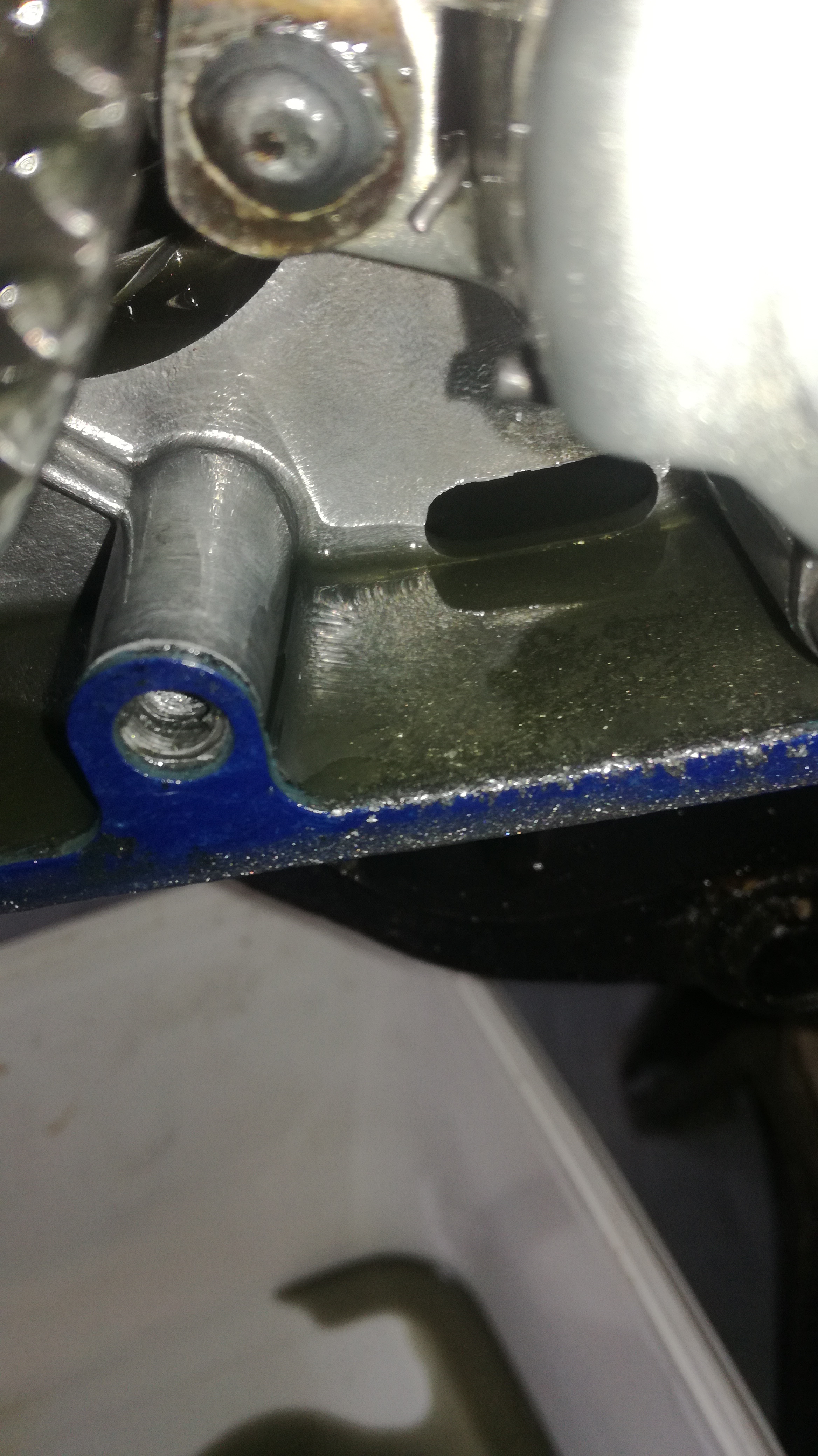

    Hi zusammen, ich habe eine recht einfache Frage an euch.
    Wie viel Abrieb im Getriebeöl ist denn normal?
    Als ich heute mal das Öl meiner S51 gecheckt habe und dort sehr viel Abrieb festgestellt habe, hab ich mal Öl abgelassen und den Seitendeckel geöffnet.
    Dort kamen mir zwar noch keine Stücke entgegen, aber am Magneten der Ablassschraube und auch am Boden der Getriebekammer war einiges an Abrieb zu finden (Bilder im Anhang). Das Getriebeöl (ADDINOL GL80W) ist keine 300km alt, daher wundert mich das doch ein bisschen.
    Zuvor hatte die Kupplung ein paar Probleme gemacht, die sich zwar mehr oder minder gut lösen ließen (ließ sich nicht richtig einstellen; damit kein Spiel mehr am Kupplungshebel ist, hätte ich die Madenschraube fast komplett rein drehen müssen; in der Position ist dann auch der Kickstarter dauerhaft durchgerutscht; also habe ich dann manuell durch Ausprobieren und Testen den Punkt gesucht an dem sie am besten trennt, ohne dass Sie unter Belastung durchrutscht), mir aber trotzdem nicht ganz geheuer waren. Wollte so erst mal nicht viel fahren und zunächst mal alle Teile auf Verschleiß prüfen. Beim Öffnen hatte ich dann das eben Beschriebene vor der Nase.
    So viel Abrieb ist doch nicht normal, oder? Kann das denn möglicherweise durch die Kupplung kommen? Wenn Nein, welche Teile können so viel Abrieb verursachen?
    Danke schon mal für eure Hilfe, hoffe meine Fragen sind nicht zu naiv :D :hammer:
