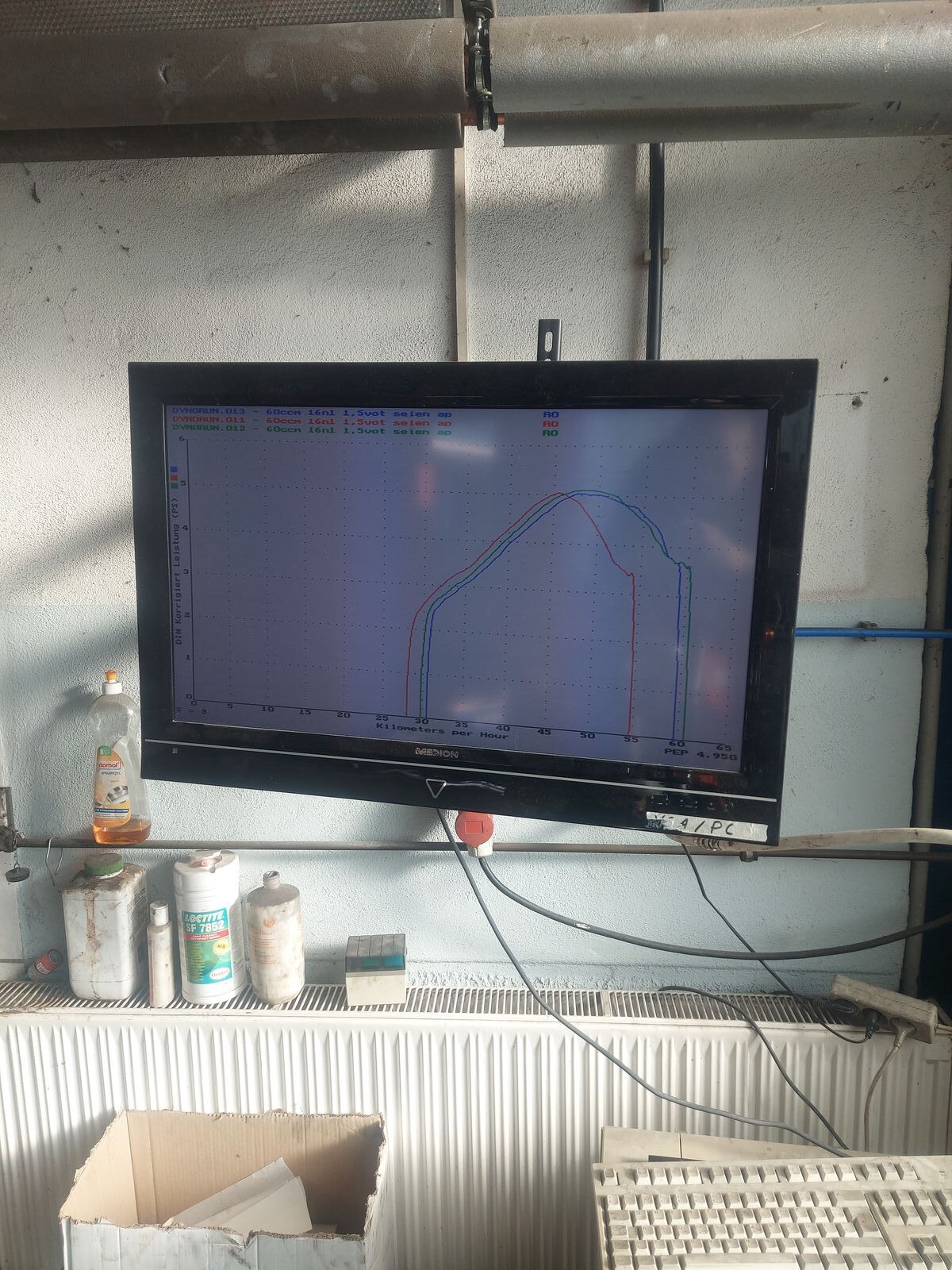

Grüß euch ich hab heut mal meinen zylinder draufgebaut und gleich mal getestet:
Zündung steht auf 1,5mm Vot
QK: ist ~1,2mm kann auf alle Fälle kleiner
16n1-11 mit 80er HD
Habe noch die steuerzeiten etwas geändert
A:155°
Ü:117° und Sehne 19mm
E:140°
der Prüfstand ist 30jahre alt,er wird sicher nicht mehr die genauste leistung liefern aber die kurve ist entscheidend.
Rot:Serienauspuff
Blau und Grün: AOA1
Ich frage mich warum er mit aoa1 zwar ein breiteres Band macht aber keine mehrleistung entwickelt?Ist die auslasssteuerzeit zu gering?Oder schnürt der Einlass ab?Hat da jemand eine Idee?
