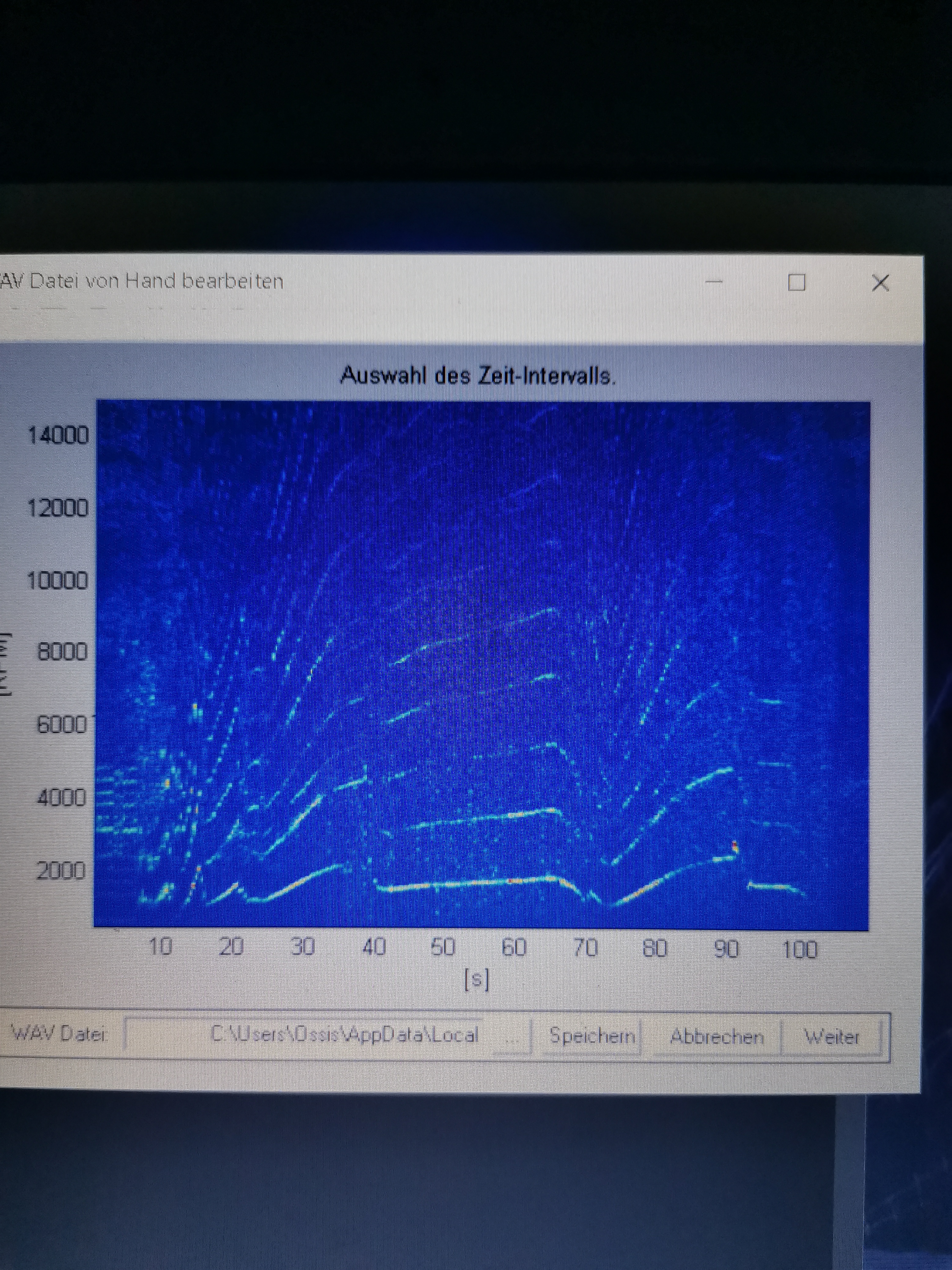

Grundsätzlich ist dein aufgenommenes Signal qualitativ sehr schlecht. Die Aufnahmezeit von 100s ist viel zu lang, du musst versuchen den Rekord zu starten und zügig eine Beschleunigung durchführen und dann den Rekord wieder beenden. Hierzu einen kleinen Gang wählen bei dem der Motor auch komplett überdreht. Die eigentliche Beschleunigungszeit sollte ca. 7s-10s betragen. Im Anschluss musst du das Spektrum auf genau diesen einen Hochlauf reduzieren, im nächsten Schritt sind die überlagerten Frequenzen auszuradieren. Hierbei muss das Spektrum übrig bleiben was deiner tatsächlichen Motordrehzahl entspricht. Wenn sich dann ein sauberer Graph im Spektrum darstellt kann auch die Leistung sauber berechnet werden. Die Filterlänge muss zuvor ebenfalls noch entsprechend eingestellt werden.

Hast du auch das Zeitintervall von nur einer Gangstufe ausgewählt? Auf deinem Bild geht die Drehzahl abwechselnd hoch und runter.

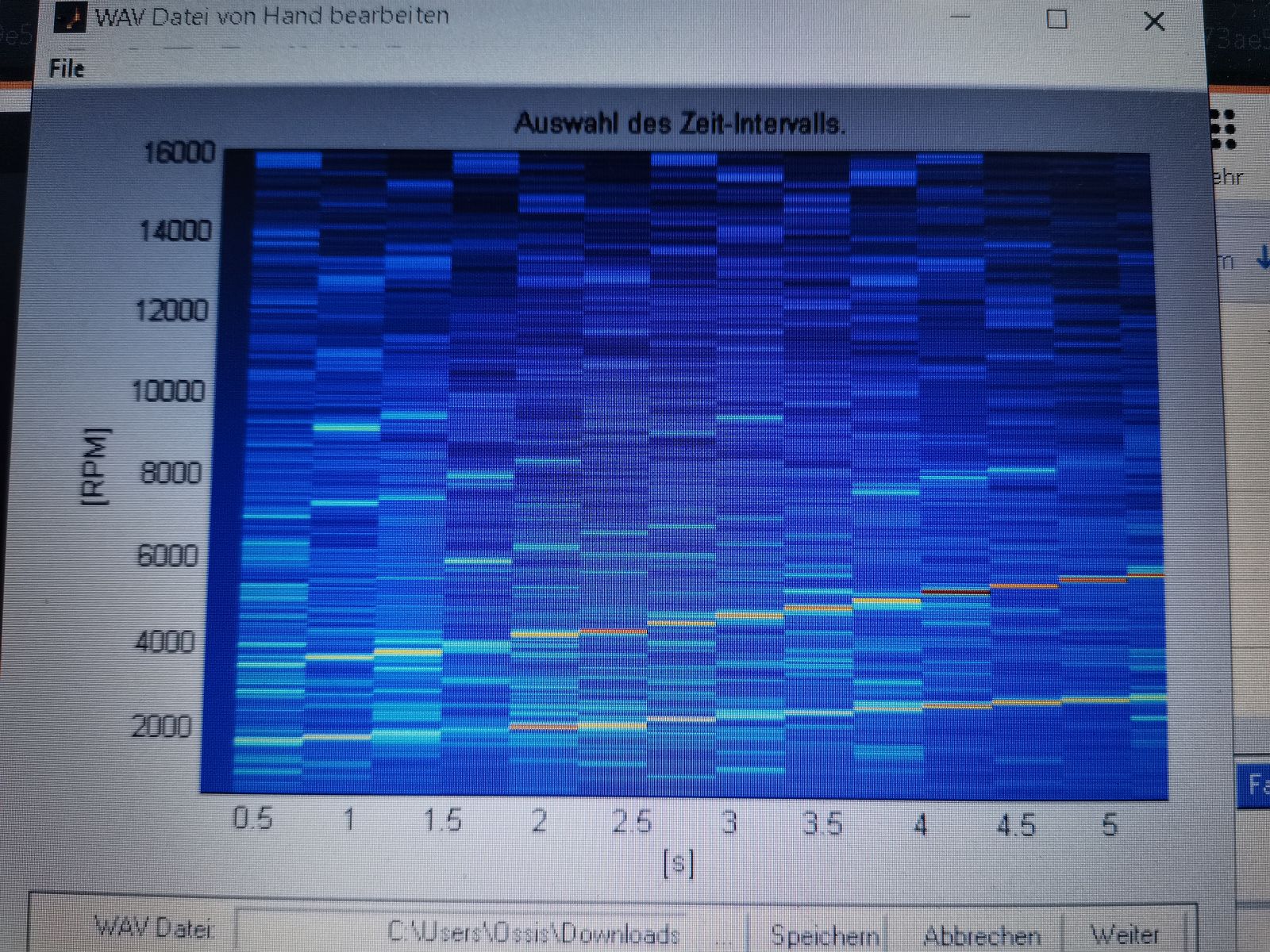

Heute hatte ich etwas Zeit und habe ein paar Kurven aufgenommen (Handy zwischen den Beinen auf der Sitzbank).
Jedoch sieht die wav so aus:
Sieht aus als wäre es stark komprimiert und/oder schlecht aufgelöst(niedrige Bitrate)!?

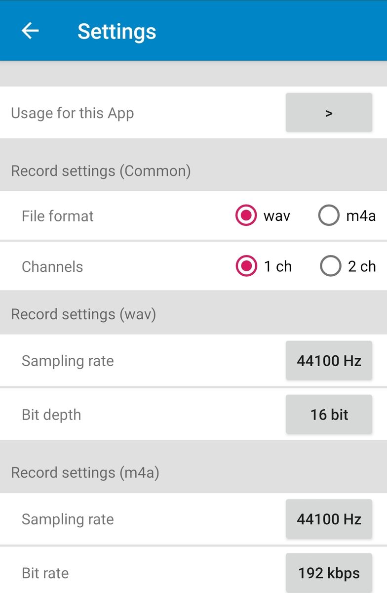

Meine Einstellungen in der App:

. Aber irgendwas hat hier kräftig reingepfuscht, aber 16bit sind schon sehr niedrig. Versuche mal eine Samplerate mit 48khz und 24bit.
Kannst auch einfach dein normales Handy Aufnahme Programm nehmen und dann online umwandeln, so mach ich das immer und hab keine Probleme
