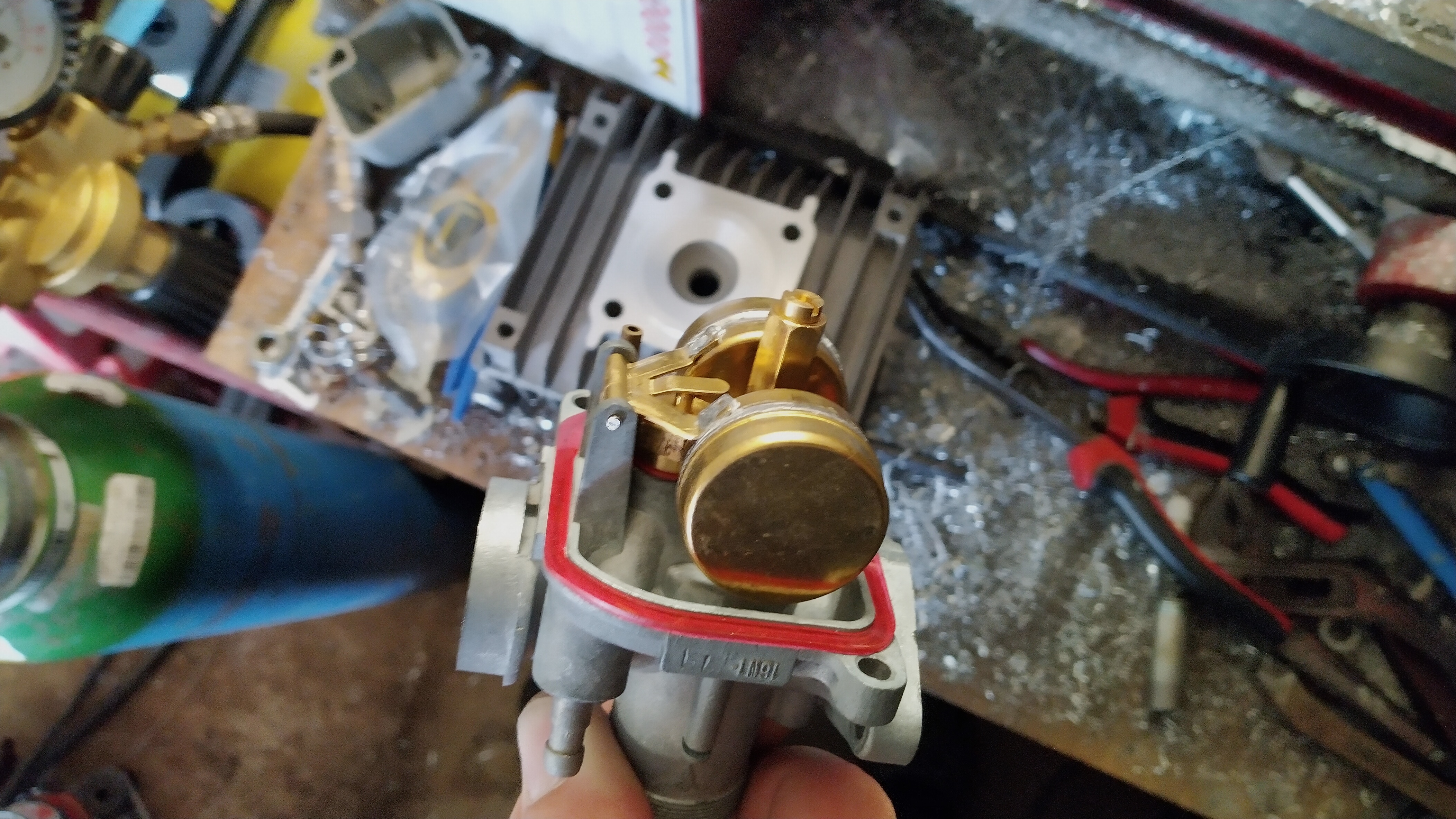

Aber noch kurz was zum Vergaser. Der Ansaugtrichter wurde gekürzt und neu nachgedreht. Das bewirkt ein deutlich besseres Anprechverhalten. Der Nebenluftkanal ist frei was eine bessere Gemischaufberitung bringt. Der Schwimmer sowie das Nebelventil sind anders modifiziert und eingestellt. Der auf dem Foto ist auf 18mm aufgebohrt was sicher auch mehr werden kann aber für meine Zylinder völlig ausreichend. Viel bringt nicht immer viel. -
