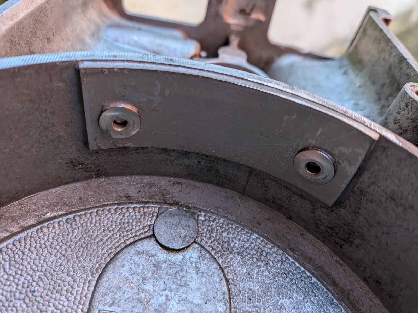

Da ich den Kettenkasten selbst angepasst habe, steht dieser nur leicht über die Anlageflächen der Achsverlängerung.
Keine Sorge, ich habe schon den richtigen verwendet, nur nicht tief genug gesenkt.
Die kleineren Schrauben habe ich ordentlich versenkt. Die drei großen, glaube M10, jedoch nicht vollständig. Bei dem Umbau-Set von SH muss man die Senkungen selbst einbringen. Ich war etwas zu voreilig und habe die Senkungen nicht groß genug gestaltet. An den Schraubenköpfen ist noch mehr als genug Material vorhanden, sind ja schließlich auch mit JB-Weld eingeklebt.

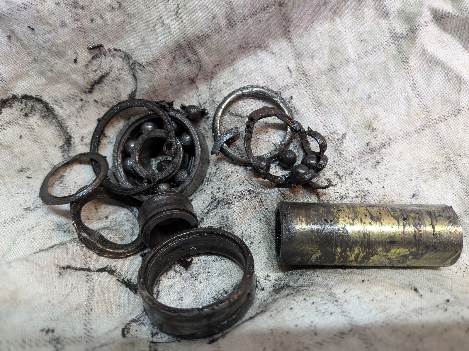

Kleinere Rückschläge bleiben leider auch nicht aus. Bei einer weiteren Testfahrt habe ich ein Quietschen im Bereich des Hinterrades mitbekommen. Erstmal nichts bei gedacht. Es wurde jedoch lauter und die Nabe wurde nach kürzester Zeit heiß.
Also Hinterrad ausgebaut mit der Vermutung, dass etwas an der Bremse nicht richtig funktioniert. Jedoch kam mir das Radlager (oder das, was es mal war) schon entgegen geflogen.
Beim Umbau des Ruckdämpfers habe ich nicht beachtet, dass die Senkkopfschrauben eben mit der dazugehörigen Platte abschließen müssen (standen bei mir ca. 2,5mm über). Somit lagen die Schraubenköpfe am Kettenradmitnehmer an. Da diese nicht perfekt Plan anliegen, hat sich das Lager verspannt. Viel Reibung = viel Wärme = Kaputt
Also Schraubenköpfe glatt geschliffen, neue Radlager und wieder verbaut. Jetzt ohne Quietsch. Naja, aus Fehlern lernt man ja bekanntlich.

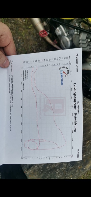

Erste Probefahrt absolviert! Was soll ich sagen, es fährt einfach unfassbar elastisch. Das 18er Ritzel steckt er gut weg. Den Tacho habe ich mit meiner GPS App abgeglichen, Geschwindigkeiten lagen genau übereinander, passt also auch. Ausgedreht auf der Geraden 109kmh (ca. 89Kg Fahrer). Spaßeshalber habe ich auch noch ein 17er Ritzel getestet, womit es dann auf selber Strecke 102kmh waren. Die Finale Übersetzung werde ich nach weiteren Fahrten festlegen.
Einziges Problem ist das Ruckeln des Motors im Übergang auf Vollast. Ist nicht extrem, aber ich werde versuchen das ganze mit etwas abstimmen abzuflachen. Habe ihn ersteinmal etwas fetter bedüst (Mikuni HD240). Akustisch ist das ganze, durch den nicht überdimensionierten Luftfilter Umbau und das "Serien" Endstück, in einem angenehmen Bereich.

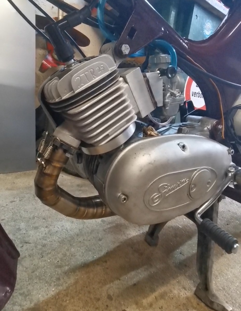

Der Luftfilter ist nun auch fertig montiert. Mein Ziel möglichst viel Platz auf der Rechten Herzkastenseite zu schaffen habe ich ganz gut hinbekommen. Das Schiebestück unter der Batterie habe ich entfernt und werde noch einen kleinen Durchbruch schaffen, damit ich einen bestmöglichen Kompromiss aus Luftzufuhr und möglichst geringem Ansauggeräusch habe.
Hinten wurde noch eine ZT Kastenschwinge und SaMo 360mm Stoßdämpfer montiert. Auspuff ist der umgebaute Daily Street D.
