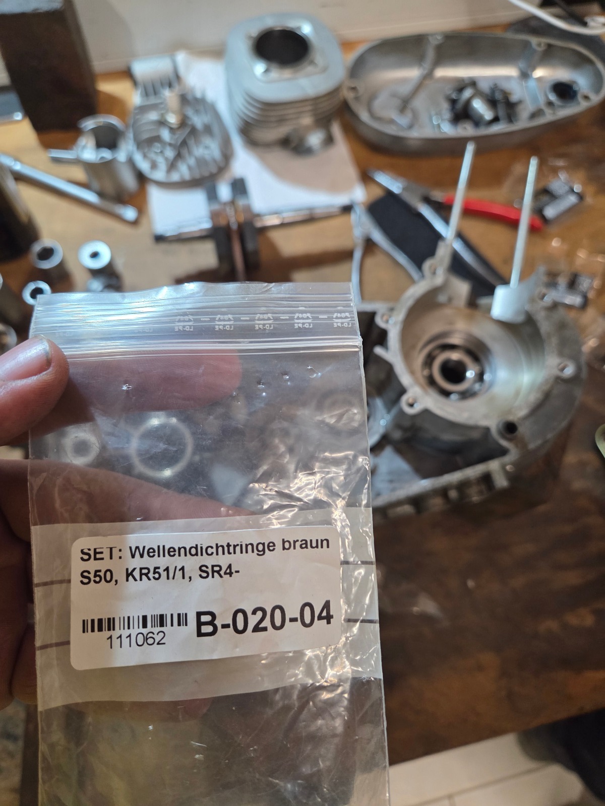

In der Artikelbeschreibung der M53 Wellen steht Zitat :
"Achtung: Bei unseren S50-Rennkurbelwellen müssen beidseitig Wellendichtringe 20x47x7 (zb vom S51) anstatt 22x47x7verwendet werden"

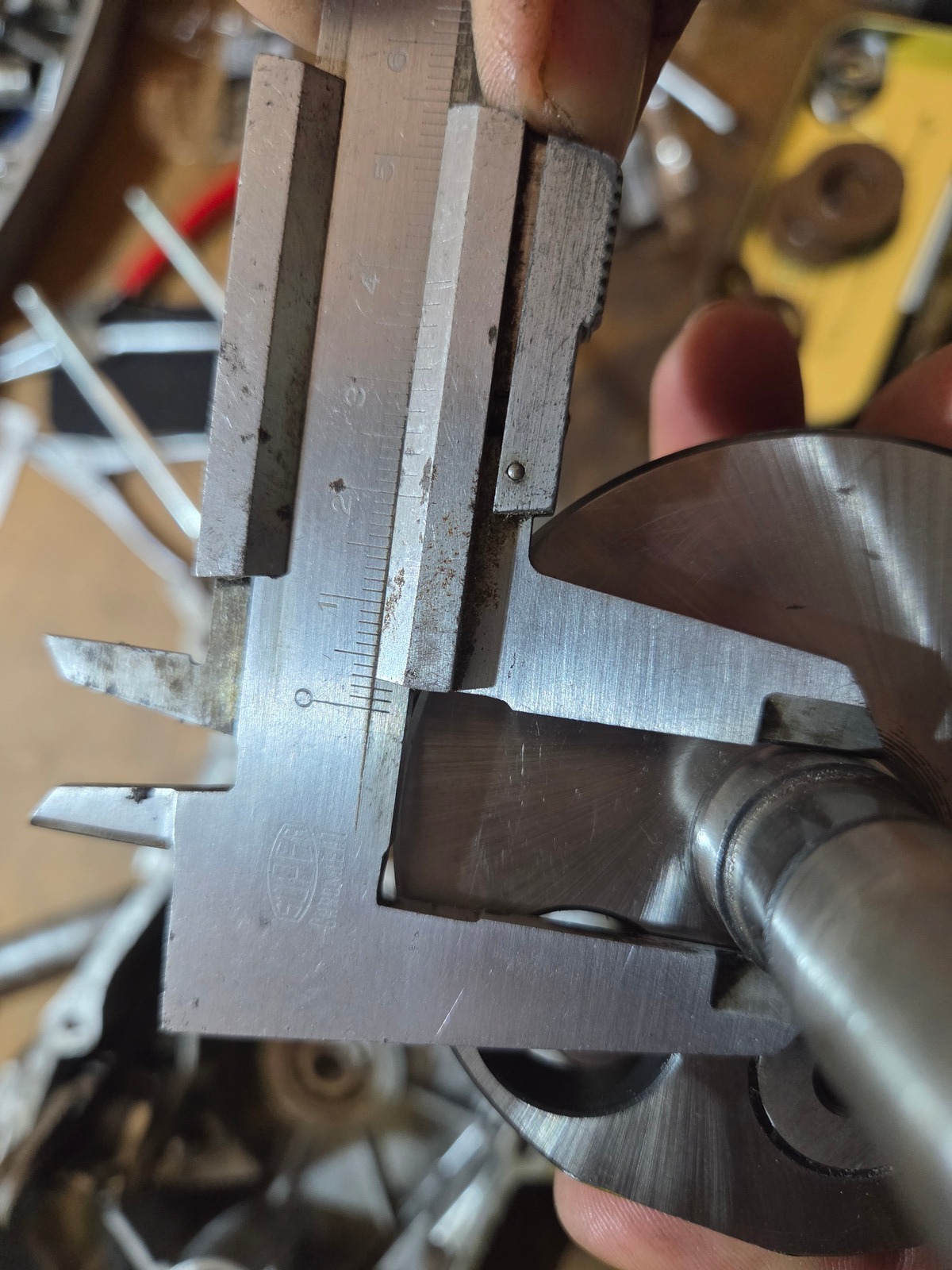

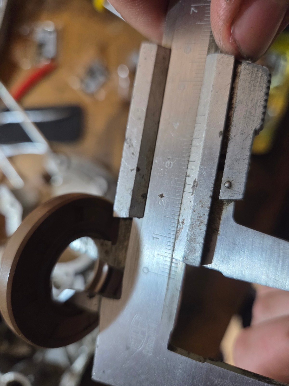

Achso alles klar, ich habe das Zylinderkit nicht bestellt oder gekauft. Es ist von einem Kumpel der das schon 3 Jahre dal iegen hat. Deswegen wusste ich es nicht besser. Vielen dank👍
Da wird die Welle für die S51 Simmerringe konstruiert sein
22 ists original. Hätte man auch nach 4 Sekunden googln herausbekommen.
Ja, aber die Welle ist für den Starmotor passend zum Zylinder (ein Set ist aber schon älter) die originalen Simmerringe passen aber nicht. Theoretisch müsst ich ja dann S51 Wellendichtringe verbauen?
Theoretisch wären das ja die Normalen S51 Wellendichtringe oder irre ich mich?

Ich bau gerade einen Star motor zusammen, der Zylinder ist einer von RZT mit einem HUB von 44mm. Der Wellendurchmesser beim Simmerring beträgt 20mm, die Simmerringe sind aber 22mm innen (das Set ist für den Motor und nicht S51).
Jetzt meine Frage weiß jemand ob die Simmerringe falsch sind oder ob die KW passung nicht richtig ist.
Für mehr Einblick schaut in die Bilder.
