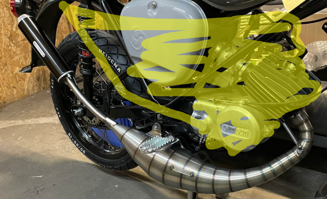

Lustig ist hierbei die herangehensweise sich einen Zylinder zum Auspuff zu bauen (-; Wenn mein Vergaser das nächste mal zu fett ist, kratze ich mir auch noch was aus dem Zylinder raus, bis es passt.Mit den Maßen vom Mittelteil und der gestreckten Länge bis ganz hinten kann man sowieso nix anfangen. Um überhaupt eine Aussage zu treffen, müsste man die Resonanzlänge sowie einige anderer Faktoren (Volumen, gewünschter Mitteldruck...) wissen. Und selbst dann wird es eine Schätzung und keine optimalen Ergebnisse bringen.
Es ging drum was man mit dem Auspuff leistungstechnisch machen kann um zusehen ob der Auspuff mit den Maßen taugt
