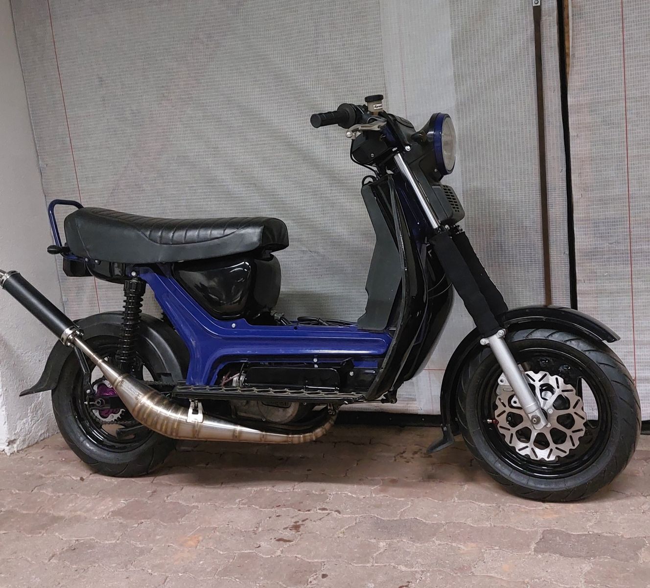

Hab die 12er magura jetzt gegen eine 17er brembo rcs Pumpe getauscht. Ist zwar ein großer Sprung(Verdoppelung der Kolbenfläche), hat aber sehr gut funktioniert. Hab jetzt einen harten aber dennoch sehr gut kontrollierbaren Druckpunkt. Die Bremsanlage ist jetzt zwar etwas übertrieben für so ein kleines Moped, aber geil ist es trotzdem.

Ich hab bei mir jetzt eine magura 195 radial Pumpe mir 12er Kolben rangeschraubt (passt am sr50 übrigens ohne anpassungsarbeiten am Cockpit).
Leider ist der druckpunkt mit viel hebelweg verbunden , und ja sie ist auch richtig entlüftet.
Hätte jetzt überlegt nochmal auf eine brembo rcs 14 radial umzusteigen. Oder gibt es irgendwelche Verbesserungsvorschläge.
